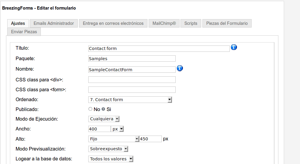

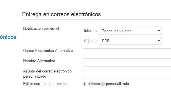

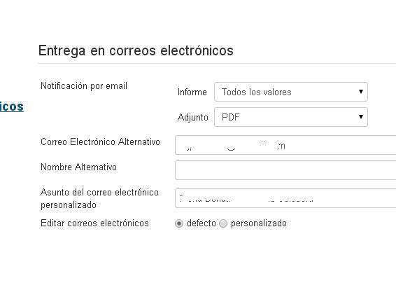

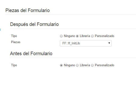

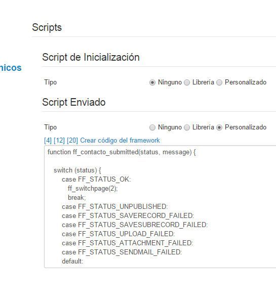

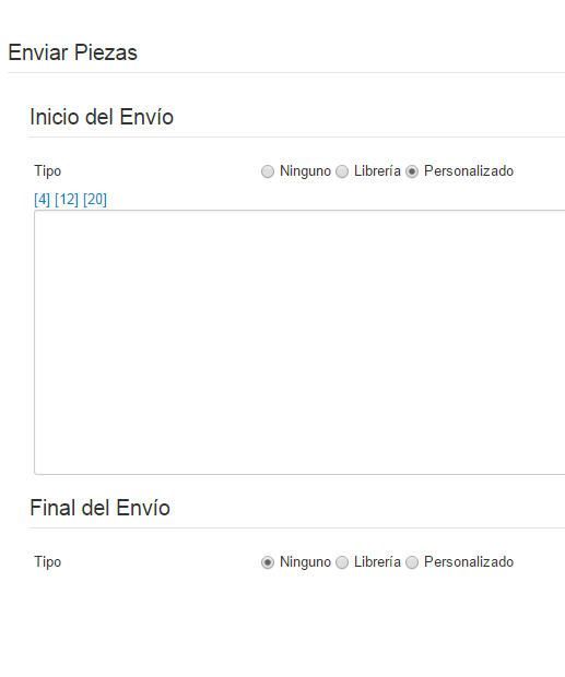

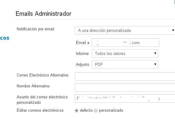

Adjunto pantallazos con la configuración de estos formularios (fui comparándolos con el de contacto y son similares)
En el error_log no hay ninguna entrada relacionada. Veis algo mal en la configuración?

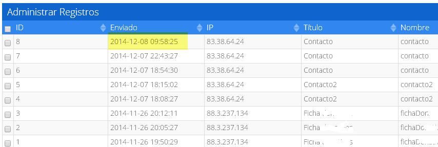

En el siguiente listado se ven registros generados hace un momento por un formulario de nombre contacto (que va bien) y se ven registros de hace unos días del formulario que ahora no está funcionando correctamente

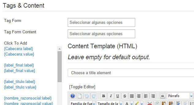

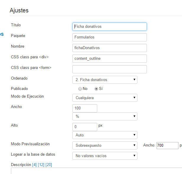

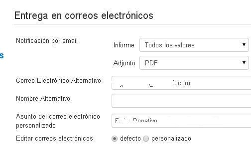

Adjunto las capturas de edición del formulario:
Un saludo, María

¿Te aparece el registro de la prueba que ha realizado Jordi y/o te ha llegado el correo a la cuenta configurada?
Si te aparece el registro en breezingforms pero no llega el correo haz la prueba cambiando la dirección de envío.
Respondido : 09/12/2014 12:58 pm
Respuestas: 574
Hola, no he recibido nada y no se crea registro. He adjuntado la configuración de mi formulario tal como pido Jordi en su último post. Un saludo, María

He revisado el siguiente formulario: Contenido solo visible a usuarios registrados el botón "Enviar" ejecuta el javascript ff_validate_submit, es decir, valida el formulario y luego lo procesa y envía.
Por tanto, tendrías que editar el botón "Enviar" del formulario que te falla y en la configuración de la acción elegir la opción ff_validate_submit. Así debería funcionar.
Respondido : 09/12/2014 2:39 pm
Respuestas: 574
Gracias Pablo, era eso....debí cambiarlo sin darme cuenta en algún momento...
