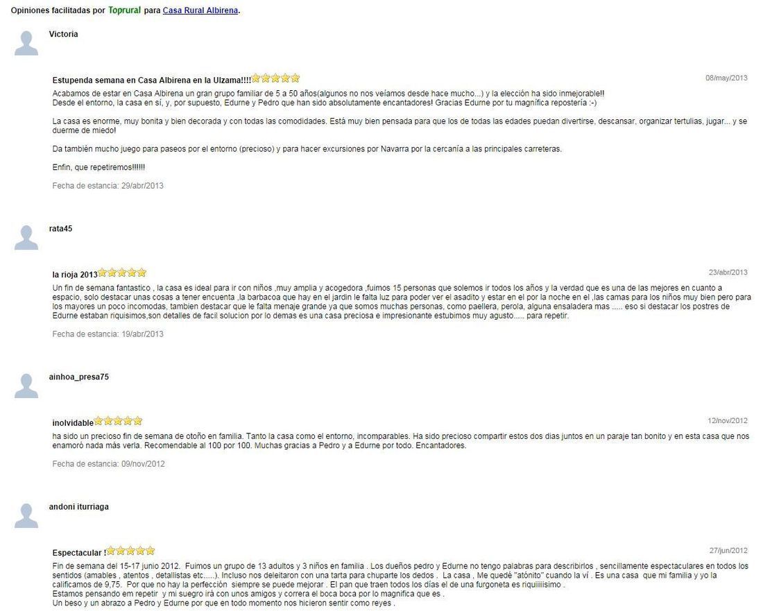

Hola, necesito integrar un código script en joomla 3.3.6, pero no se visualiza.
Tengo instalado la extensión Sourcerer. que hasta ahora me funcionaba bien, he quitado el editor que tenía instalado, y he probado con los editores que vienen por defecto, y tampoco nada... He probado el código en un html normal, y funciona el script.
Adjunto captura para que veáis que debe visualizar el código.

Sí, cambia. Y se puede ver en la URL del sitio que he facilitado lo que hace, también adjunto imagen, he subrayado en amarillo lo que aparece en vez del script que debería aparecer, vamos, opiniones en este caso.
