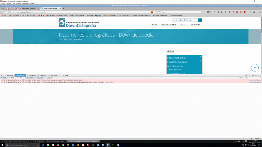

Si lo inspeccionas con el editor del navegador y revisas los errores veras lo siguiente:
Como veras en el aviso te indica:
Se ha bloqueado la carga del contenido activo mixto "http://www.down21materialdidactico.org/salud/citas_bibiograficas/nuevo/listar_citas.asp"
Este aviso es por el cambio de http a https, puedes revisar lo siguiente donde se explica por que se bloquea ese contenido:
Mixed content
¿Que pasa con esto?
Bueno estas intentando mostrar una pagina sin certificado dentro de una paguina con certificado y corta la carga por tener contenido mixto ( Con certifica y sin certificado ), esto es devido a que toda tu web esta cifrada ( Con certificado ) y el contenido de la otra no y lo bloquea.
Solución, para mi la mejor opción es que instales el certificado también en down21materialdidactico.org.
