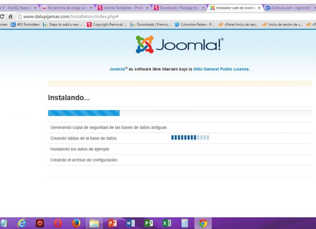

Se atasca cuando esta instalando:
El problema es que carga infinitamente.

Según tu captura se queda en la creación de tablas, tendrías que verificar la BD, prueba creando otra BD y has referencia a esta nueva BD
Verifica la versión de PHP que tienes en el servidor Joomla 3 trabaja con PHP > 5.3, sin embargo puede ser que tu quickstart tenga algunos requisitios mayores, lo mejor sería que dejes en 5.5
Para descartar problema de quickstart tendrías que probarlo en local
Lo último que comentas de sobreescribir archivos no es posible, cada instalación es una integración de archivos y BD
