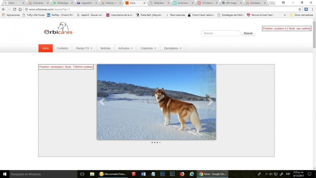

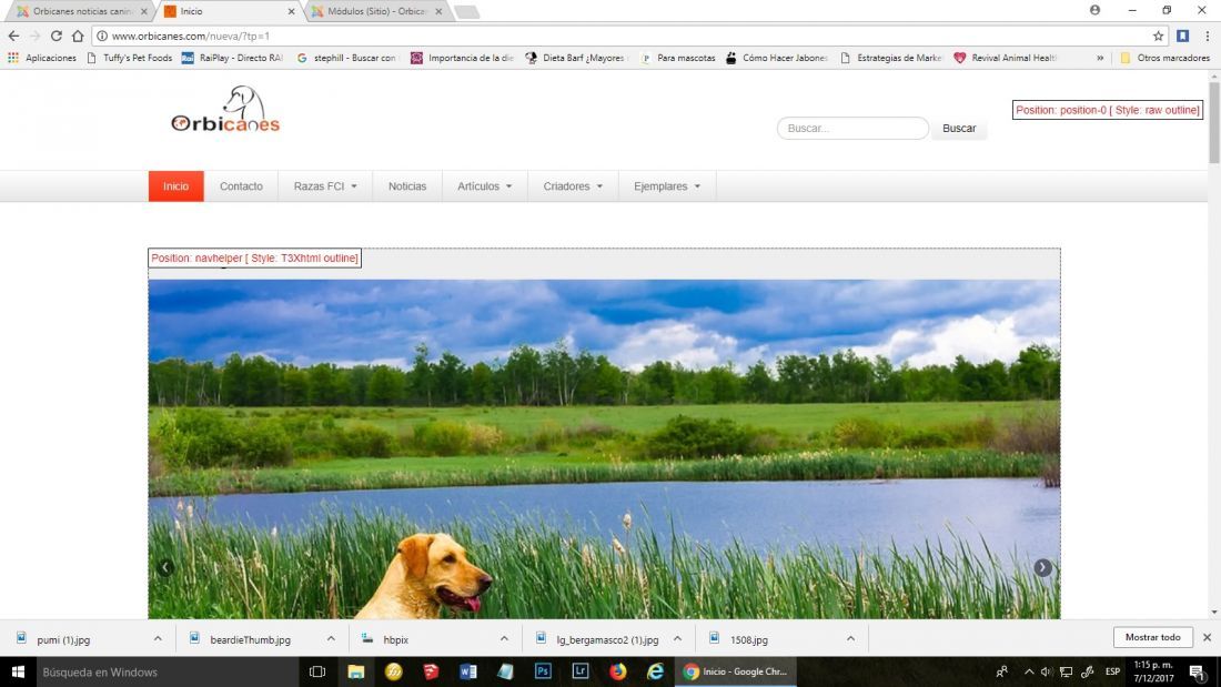

Numero uno: monte el slider ppal , pereo no me lo muestra en el publico, pero si cuando veo las posiciones, ver captura

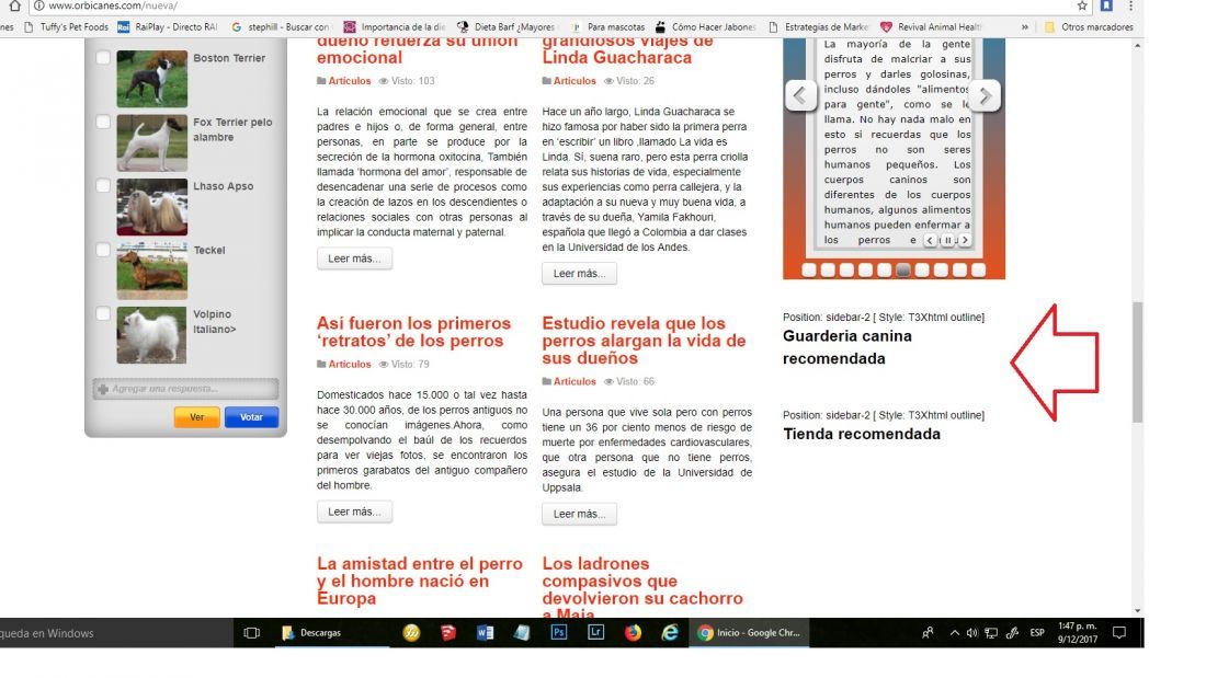

Numero dos: configuré dos anuncios como lo he hecho tod la vida , pero no me muestra si no el titulo, no la imagenes ( gif animados iguales a los que siempre he publicado en el sitio viejo)

Hola intente crearlo con una extencion que me encanta: imagen aleatoria y tampoco lo muestra, entonces descargue ARI IMAGE SLIDER, lo configure tal como lo uso en mas de 12 sitios que he montado y tampoco lo muestra, pero al ver las posiciones con /?tp=1 ahi si se ve en la posición navhelper ( ver captura). Incluo cambie la imágenes a ver si era eso, en mi ignorancia creo que la posicion
de la plantilla puede estar mala. que me aconcejan?
