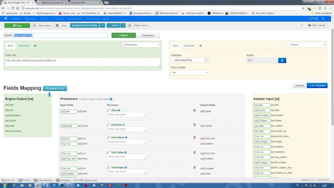

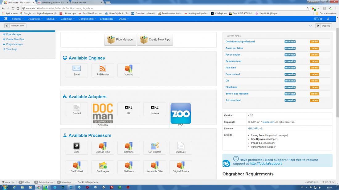

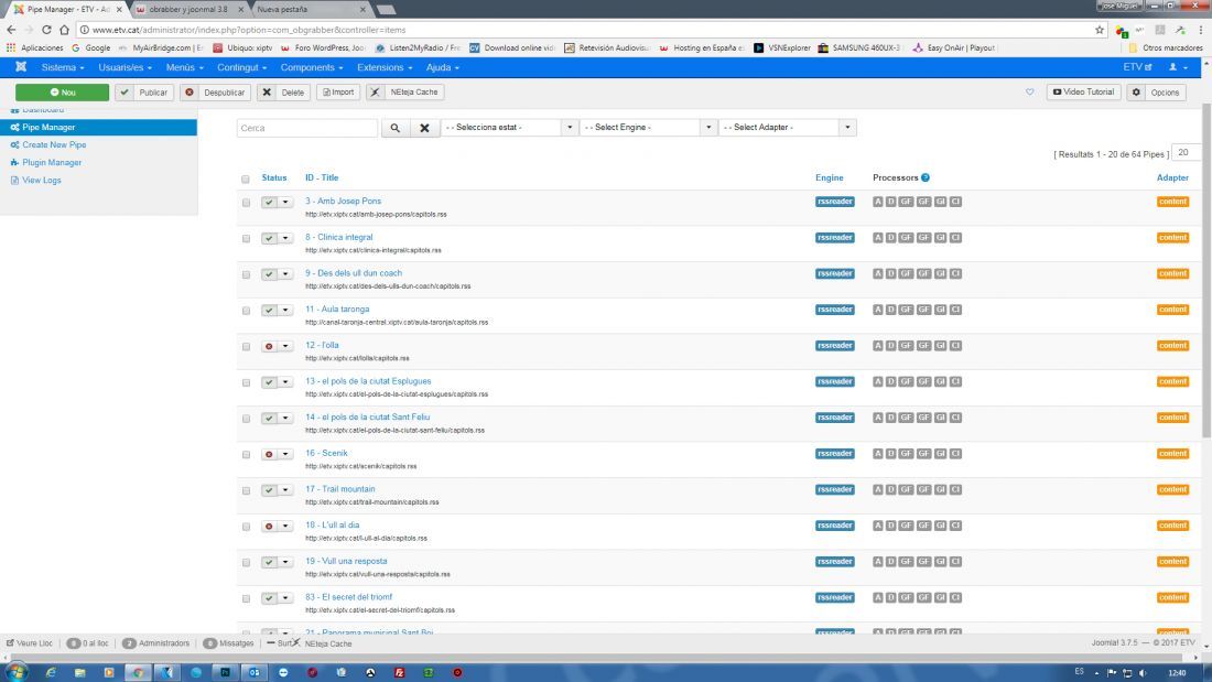

si es este el componente aqui te envio unas fotos en la ultima foto veras unas de las configuraciones
esta es la pantalla que no me muestra con joomla 3.8.1 las demas pantallas puedo acceder perfectamente

HOla
Si se muestra una pantalla en blanco es porque esta causando un error 500, de manera general te sugiero realizar un clon de tu sitio y probar actualizar en el clon, ver si se generan errores recientes en tu archivo error_log, otra opción es habilitar la depuración de Joomla. Esto serviría para ver que errores salen.
Sin embargo, por lo que comentas es un problema de compatibilidad de la extensión, tendrías que esperar alguna actualización o puedes consultar directamente a los desarrolladores ya que veo que es una extensión de pago : https://extensions.joomla.org/extension/obgrabber/
