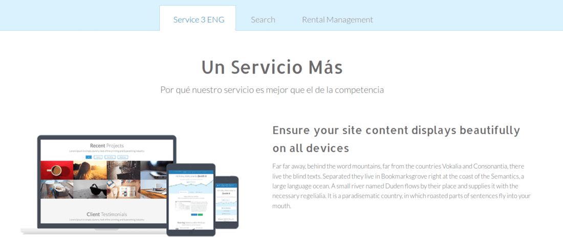

en vuestra plantilla Zenith II, no consigo alterar el orden de los tabs en la pàgina Home (idioma Eng)
Voy al módulo donde se selecciona que tabs vas a utilizar, los borro, los vuelvo a cargar por el orden en el que quiero que aparezcan, pero cuando guardo los cambios, me vuelve otra vez a guardarlos en la posicion que el sistema quiere.
Tengo el tab "search" que quiero en primera posición y el programa me lo coloca sí o sí, en tercera.

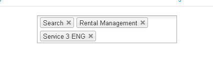

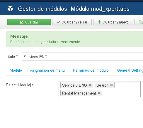

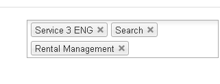

Hola Jhon.
Adjunto las capturas del módulo.
1. antes de tocar nada.
2.eliminado uno de los módulos
3. colocado otro módulo en 3a posicion.
4. una vez guardado, el orden se invierte.
Jordi

Hola Jordi,
Visualizo el mismo orden que muestras en las capturas uno y cuatro:
No entiendo el problema, ¿al guardar el módulo se cambia automáticamente el orden, y se muestra distinto en la edición (administración) al volver a acceder nuevamente?
Respondido : 05/02/2015 10:38 am
Respuestas: 163
Gracias Jordi,
efectivamente. Guardo los módulos en un determinado orden, por el cual quiero que se muestren luego en la web. Pero al guardar cambios, me los recoloca en el orden que quiere el sistema...
Ayer conseguí pasar el módulo/tab "search" del 3er lugar al 2º eliminando completamente el módulo que iba 1º y subiendo otro diferente. Así, el que subí último, me lo colocó en 3er lugar.
Sólo así puedo alterar el orden en que se muestran....
Jordi

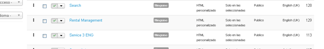

Hola Jordi,
Puede que esté recogiendo el dato del orden en el cual tienes establecido que se muestren los módulos en gestor de módulos de Joomla!.
Prueba a cambiar el orden que tengas por el deseado. En el gestor de módulos, selecciona la posicion, y luego establece el orden.
Respondido : 05/02/2015 10:55 am
Respuestas: 163
Hola Jordi,
ya lo he hecho y sigue saliendo igual.
Adjunto captura del orden de los módulos.
Jordi
