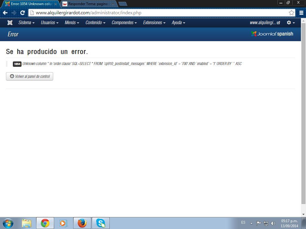

hola, había dejado este tema una poco de lado ya que me ocupé en otros aspectos de la pagina en construcción...pido disculpas por ello...recapitulando el tema pasaba que al actualizar de joomla 3.0.1 me salia una pantalla en blanco, he seguido los paso que luis me mostró en uno de sus artículos sobre un el bug de joomla en esta versión y efectivamente logré actualizarlo hasta la versión 3.3.3...Pero resulta que al entrar al panel de control me aparece un error el cual adjunto en captura...este error no me permite ingresar al panel de control, pero veo que todo lo demás funciona perfecto, a excepción del componente akeebackup en el cual al tratr de hacer una copia de seguridad del sitio, me aparece la pantalla en blanco...que puedo hacer para corregir este error...??
