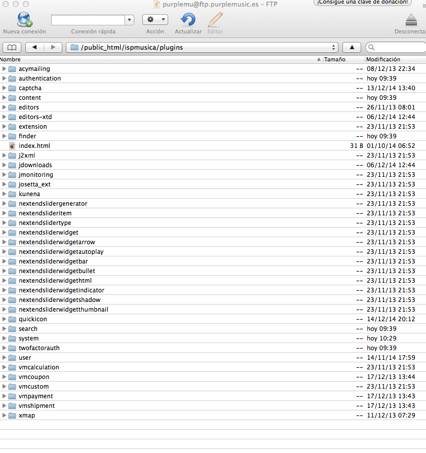

En cuanto al plug-in, yo no veo ningún plugin llamado así en la carpeta plugins, ni recuerdo haber instalado nada parecido. No se a qué hace referencia. Te adjunto captura del ftp, carpeta plugins. No hay ninguno llamado Socbuttons , a no ser que se me escape algo.

Acabo de encontrar una subcarpeta , dentro de plugins/system llamada así ...
La he borrado, y lo que aparece ahora ... en el frontend, es una línea, en la que pone Noticias actualidad, y todo lo demás en blanco.

Respuestas: 42273
Hola David.
Lo tienes en esta dirección:
plugins/system/socbuttons/
El plugin es este:
http://extensions.joomla.org/extensions/extension/social-web/social-share/socbuttons
Es un plugin para botones sociales.
