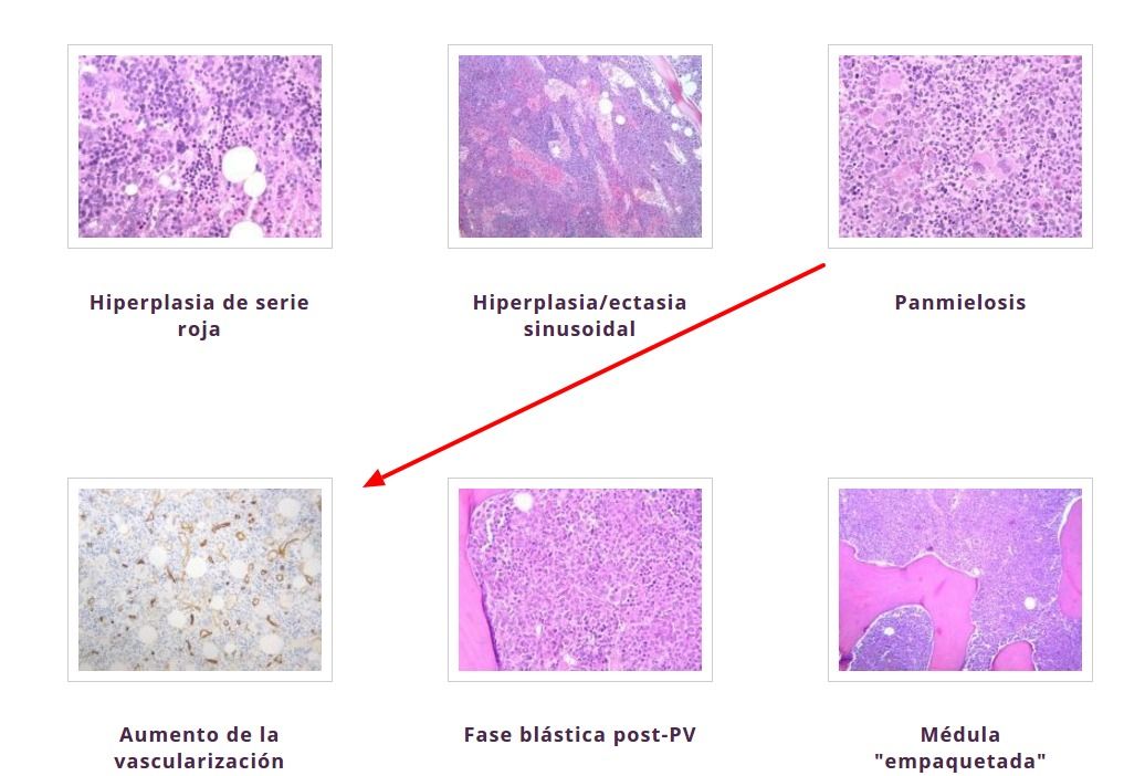

Hola, buenos días. Soy incapaz de dar con la causa de mi problema.
La paginación entre artículos de una misma categoría de K2 funciona, pero lo hace exactamente al revés de como se supone que debe hacerlo. Es decir, en la paginación, el titulo y enlace del artículo que aparece a la derecha es el anterior al que se está visitando (cuando debería ser el siguiente), y en la izquierda, aparece el siguiente en lugar del anterior.
Es más difícil de explicar que de ver!
Por ejemplo: aquí vemos los 7 artículos de la categoría "Policitemia vera" ( http://atlas.gechem.org/index.php?option=com_k2&view=itemlist&task=category&id=101:5-3-policitemia-vera); como vemos, el artículo siguiente al titulado "Panmielosis" es "Aumento de la vascularización", pero sin embrago, si vamos a la vista del artículo "Panmielosis" ( http://atlas.gechem.org/index.php?option=com_k2&view=item&id=536:panmielosis), abajo en la paginación vemos que el enlace al artículo siguiente es "Hiperplasia/ectasia sinusoidal" en lugar de "Aumento de la vascularización", que se encuentra como artículo anterior en la paginación.
¿Cómo se puede solucionar esto?

Hola Mariano.
haber si me acloro por que no lo veo.
lo que muestras en la primera captura son los categorías los artículos y lo que se muestra en la segunda URl son artículos siguientes, si reviso veo que el siguiente articulo es aumento de ...... que es el siguiente que se muestra:

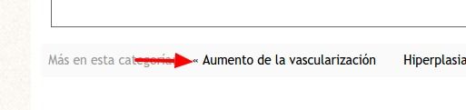

Lo entiendes perfectamente, pero en la paginación aparecen dos artículos, el siguiente (aumento de vasc) y el anterior (hiperplasia)
La usabilidad lógica de la paginación debería ser que el siguiente estuviera más a la izquierda, antes de las flechitas >>, y el anterior a la derecha después de las flechitas <<. Es decir:
Y actualmente aparece:

Qué orden tiene definido cuando muestras las lista de artículos en :
En cuanto a los links de siguiente y anterior en el detalle de los artículos, al parecer esta que considera el orden por ID para la paginación, es decir el artículo que aparece como siguiente tiene un ID mayor.
