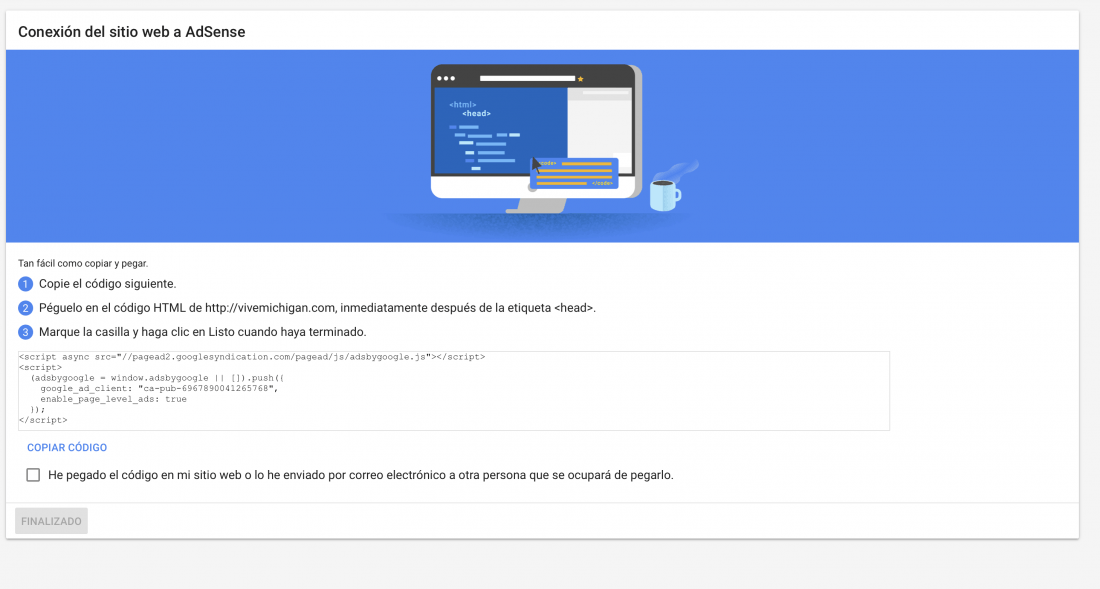

Hola buen dia, me estoy inscribiendo a los anuncios de google adsense, pero al abrir mi cuenta me pide que inserte un codigo en html en la etiqueta . (adjunto mensaje y captura)...
Estamos revisando su sitio web.
La revisión de su sitio web puede tardar hasta tres días. Le enviaremos un correo electrónico una vez finalizado el proceso.
Péguelo en el código HTML de http://vivemichigan.com, inmediatamente después de la etiqueta .
Mi pregunta es como puedo realizar este proceso, tienen algun video de como hacerlo?
gracias

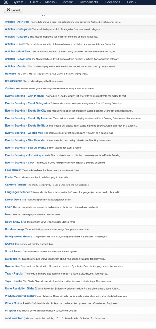

Realice los procedimientos que me indico el "docs.joomla.org/AdSense", pero no me aparece el modulo html... me explico
Despues que cambio en la configuracion glorbal el editor que tengo a "editor - none", me voy a modulo para crear el modulo html pero no me aparece en la lista el modulo html, (adjunto imagen)
dada esta situacion que modulo me recomienda para insertar este codigo... Este codigo es como rastreo o para que me piden que lo inserte en el sitio?

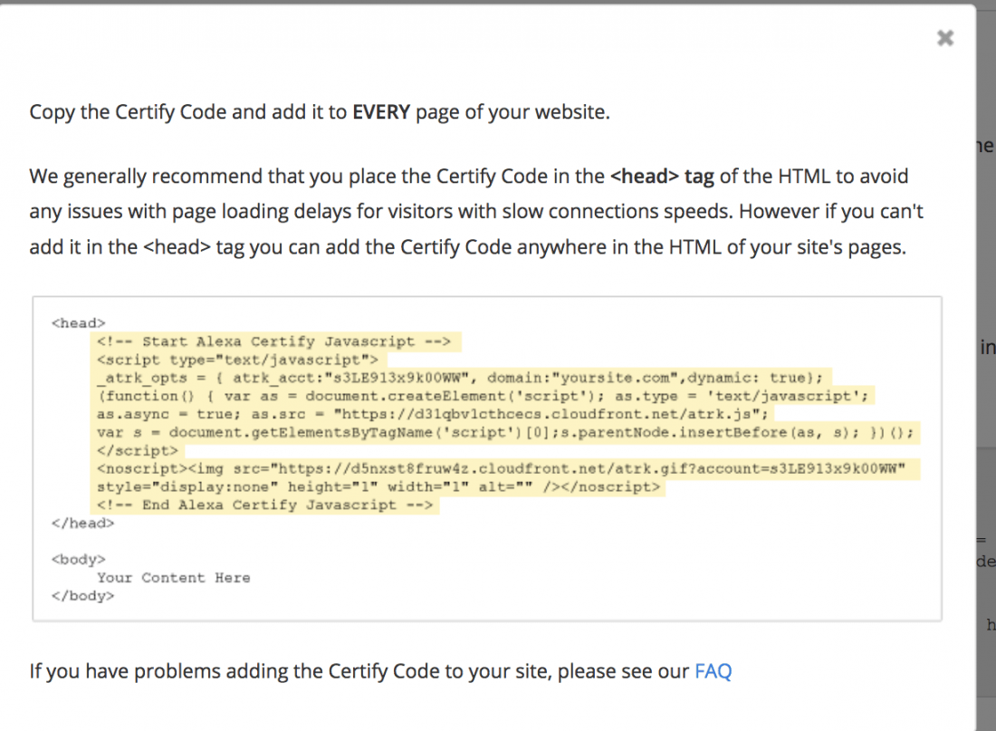

muchas gracias por la repuesta, pero creo que me explique mal lo que necesito es ingresar este codigo en el sitio como puedo hacer (adjunto ejemplo que me dieron acerca de lo que debo hacer)....
Add the Certify Code below into EVERY page of your website.
If your site uses one of the platforms listed below, choose your platform and follow a customized set of instructions on how to add the code to your site. After you are done, return to this page and perform the next step.
Copy the Certify Code and add it to EVERY page of your website.
We generally recommend that you place the Certify Code in the tag of the HTML to avoid any issues with page loading delays for visitors with slow connections speeds. However if you can't add it in the tag you can add the Certify Code anywhere in the HTML of your site's pages.
If you have problems adding the Certify Code to your site, please see our FAQ
como puedo realizar esto? tienen algun video

Retomando el tema del modulo, si que aparece, pero en ingles y con el nombre Custom

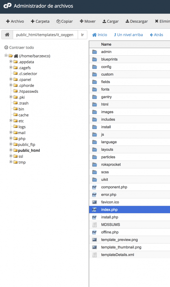

Hola Ervin.
Según lo que estado leyendo lo que pretendes es verificar la propiedad de la web en Analytics.
Una de las opciones que te propone google es añadir el código en el head de tu web
.- Accede a tu cuenta de cPanel y pulsa Administrador de Archivos
.- Selecciona la carpeta public_html
.- Si solo tienes un dominio en tu cuenta accede a la carpeta Templates -> tuplantilla
.- Dentro de la carpeta templates tienes que tener un archivo con el nombre Index.php o Header.php
Otra opción que te ofrece google para verificar la propiedad es mediante un archivo que puedes descargar desde tu cuenta de Analytics, solo tendrías que descargarlo y subirlo a la raíz de tu cuenta de hosting. Este seria el método por defecto que tendrías que usar.

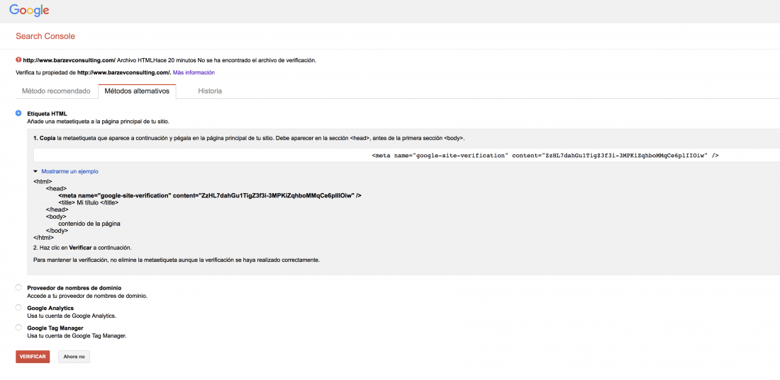

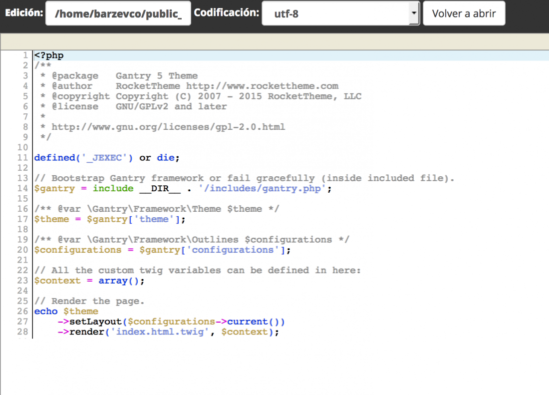

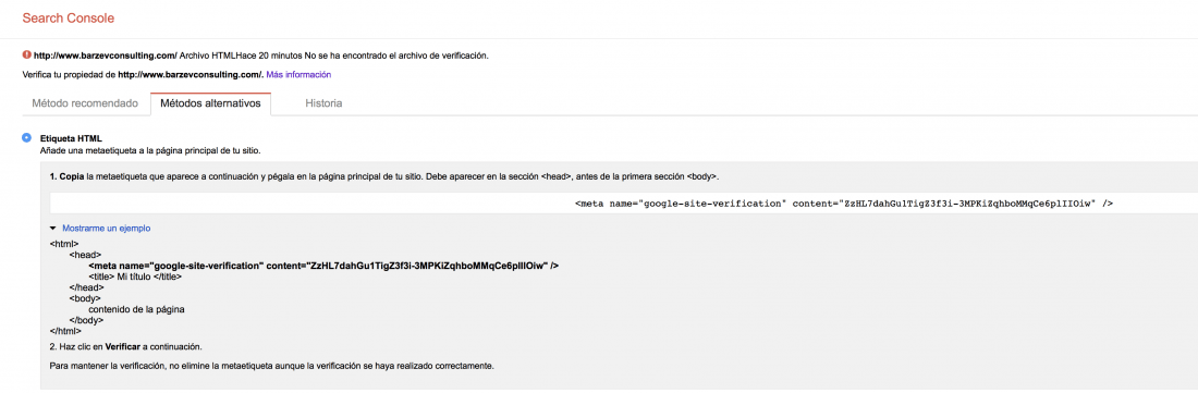

Lo que quiero insertar un codigo de "Search Console" el de google analystic lo inserte por medio de un modulo, ahora necesito insertar ese codigo por que mi sitio web que estoy trabajando "http://barzevconsulting.com/" no aparece cuando lo googleo, entonces voy a hacerlo manual con "Search Console", pero ellos me piden que inserte este codigo " en la sección , antes de la primera sección . (adjunto imagen) los codigos que encontre donde me indicastes son diferentes a la muestra que me muestran ellos entonces donde puedo encontrar este codigo.....
Mi título
contenido de la página
El codigo que encontre en mi index.php es diferente te adjunto imagen....
gracias

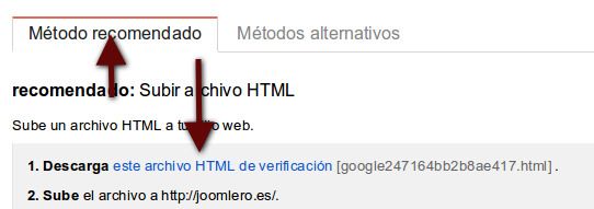

Respuestas: 42218
Hola Ervin.
Lo que necesitas es validar la propiedad en serach de google, eso es mas sencillo de lo que tu propones.
.- Accede a serach de google y selecciona la pestaña ' Método recomendado '
.- descarga el archivo de verificación a tu equipo
.- sube el archivo a tu cuenta de hosting a la carpeta ( public_html )
.- Accede de nuevo a search y en la misma pestaña de antes Método recomendado y pulsa en el botón Verificar.
Con estos pasos ya tendrás la propiedad verificada y podrás trabajar en la consola de google.
Respondido : 08/02/2017 2:58 pm
