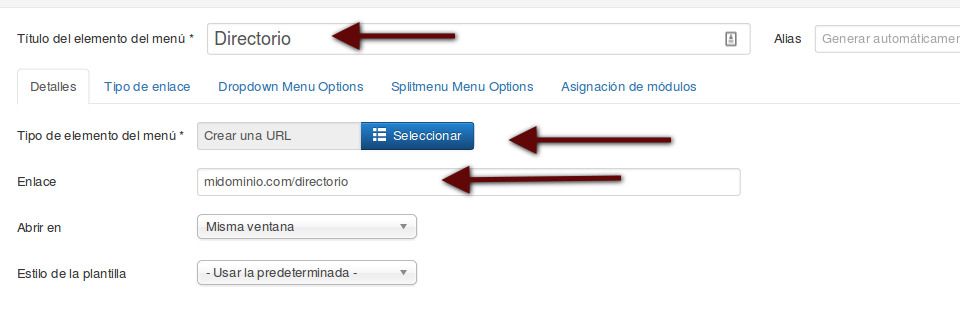

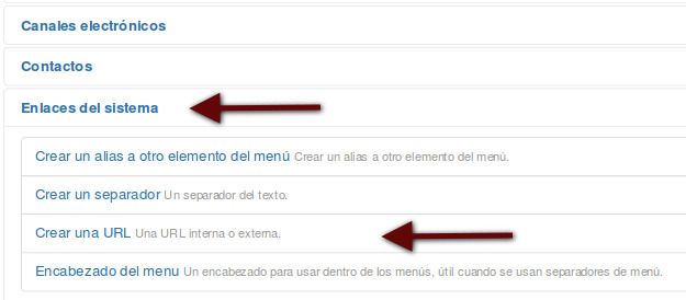

El siguiente paso seria enlazar tu plantilla actual con la plantilla del directorio.
¿ Como hacemos esto ? pues muy fácil, en la web del dominio principal creamos un Item de menú con el nombre por ejemplo directorio y le asignamos la url donde esta el directorio en este caso seria midominio.com/directorio
.- Accedes a Menús -> Menú Principal
.- Añade un Item del tipo Enlaces del sistema -> Crear una URL
.- En la opción enlace le añades la URL que seria -> midominio.com/directorio
Esto creara un nuevo elemento del menú que enlazara con la web del directorio.
¿ que hemos echo ?
Bueno hemos instalado dos plantillas diferentes pero que pertenecen las dos al mismo dominio principal, la ventaja es que no tienes que configurar nada ya que viene como en la demo y te evitas compatibilidades con tu plantilla a mas de que con tu plantilla seria complicado conseguir el resultado que ves en la demo de la nueva plantilla.
En definitiva, menos trabajo y mejor presencia.
Espero que esta información te pueda servir y te aclare un poco la duda que tenias 😉
