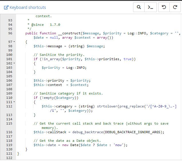

Tienes tu Joomla actualizado?
Ubica este archivo:
/home/MYACCOUNT/public_html/MYWEB/libraries/src/Log/LogEntry.php
Envíanos una captura de pantalla que incluya la lina 116

Respuestas: 2683
Adjunto captura de pantalla y archivo completo.
Respondido : 22/04/2019 11:58 am
Este archivo es un archivo del core, más bien creo que el problema viene de otro archivo que lo esta llamando, igual revisa si tienes tu Joomla actualizado, si actualices reemplaza los archivos del core y si alguno esta dañado se corregirá.
