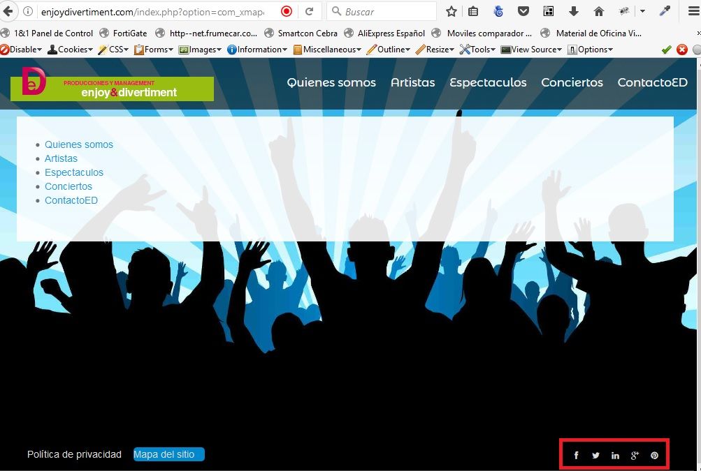

Estoy buscando donde está la barra social que aparece en la esquina inferior derecha de la plantilla "Dione" para poder configurar los enlaces sociales... pero no lo encuentro... ¿me podeis decir donde está?

Como puede ver en la captura del primer mensaje, ya aparecia la barra social con los distintos iconos por defecto en la plantilla Dione que es la que estoy utilizando.

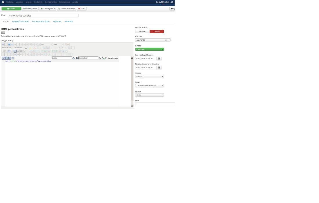

En esta segunda captura de pantalla puede ver que ese modulo al que hace referencia NO tiene nada... el modulo lo localicé antes de plantear la pregunta... pero al ver que no hay contenido es el por que de abrir este tema.

.- accede Extensiones -> modulos.
.- Busca el modulo Iconos redes sociales y lo editas
Este es el codigo que tendrias que tener, si no lo tienes eliminas el de ahora y añades el que te indico:
Tienes que modificar href="#" por la url de tus redes href="miurldelared"

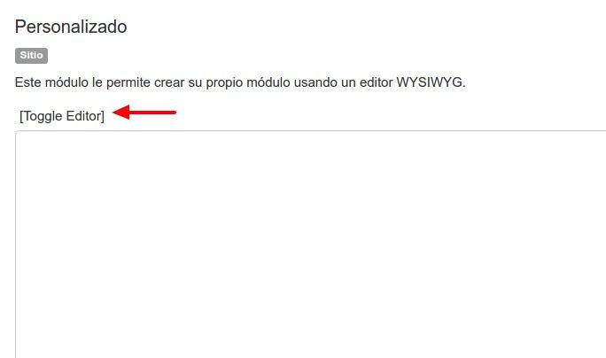

He visto que no es necesario que agregues ningún código para instagram ya que el CSS que carga lo incluye, además en el siguiente código he agregado instagram y el caracter de esapcio &nbsp para que no desparezca cuando cambies el editor.
