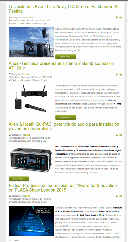

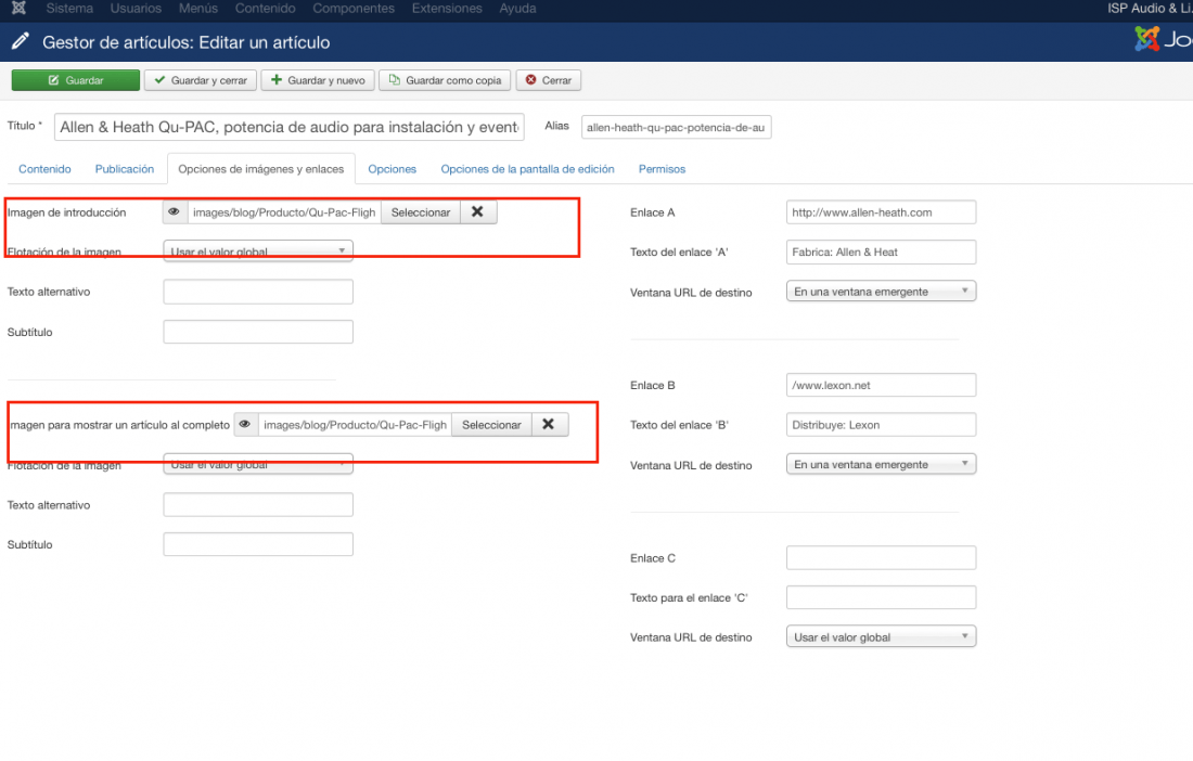

Desde que utilizamos, en la plantilla Dione, (en articulos contenido) la opción de foto de entrada, y foto al hacer click en articulo (en lugar de meter la foto en el propio articulio al inicio), el botón leer más queda raro. De hecho el titular de la noticia anterior se mete arriba y queda muy mal.
No sabemos cuál es el problema. Adjuntamos captura

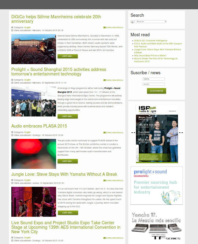

Si embargo, en el menú (arriba a la derecha) english, que es igual (pero en inglés) los textos no se suben y quedan bien separadas las noticias. No entendemos por qué.

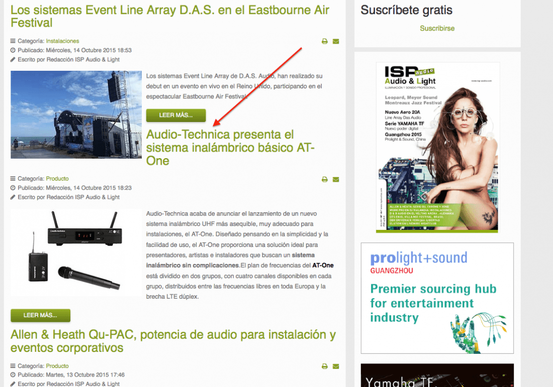

No se ve bien del todo, pero en cualquier caso se ve así porque con espacios y poniendo más texto del que queremos, evitamos que los titulares se metan en las noticias anteriores. La página está online, por eso intentamos que esté lo mejor posible Pero NO está solucionado. Por eso escribimos en el foro.
Como decía arriba, la pestaña del menú english de arriba, si se ve bien y funciona. la página de inicio, actualidad, no. TEnemos que estar publicando, mirando y añadiendo texto antes del leer más, o espacios, que luego en el articulo total quedan mal para que no ocurra , y es un problema.

Hola David,
¿Puedes pegarnos aquí el código HTML (sin editor activo en el artículo) que encierra una de las imágenes para que lo veamos?
Me da las sensación de que simplemente adjuntas o subes la imagen al post y la cuadras a izquierda y nada más en lugar de utilizar el código recomendado para envolver la imagen.

Hola Luis,
Lo hacemos desde "Opciones de las imagenes y enlaces". Adjunto captura.

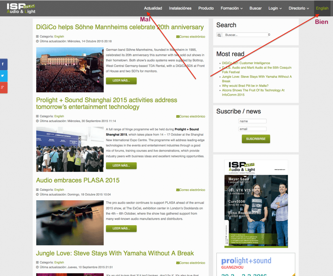

No obstante lo hacemos igual en el menú que muestra la categoria ACTUALIDAD (que es el que monta mal las imagenes en el formato listar blog), en la categoria ENGLISH (que es otro de los menus de arriba). Es decir, supuestamente es lo mismo, lo hacemos igual, y en Actualidad se montan o solapan, y en English no. Nos tiene locos el tema. Adjunto captura para facilitar comprensión.
El codigo que resulta es este que pego al final

Buenos días David,
He revisado las dos secciones desde diferentes navegadores y resoluciones y la visualizo igual (en bloques ordenados)
Por otro lado, examinando el código directamente desde la página web, veo que es las imágenes tienen el código correcto para visualizarse a la izquierda por lo que es verdaderamente extraño lo que comentas.
¿Has probado a visualizarlo desde otro navegador? ¿qué navegador usas?

Hola Rafael,

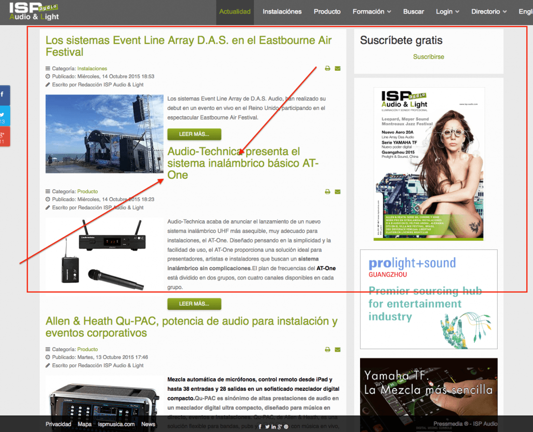

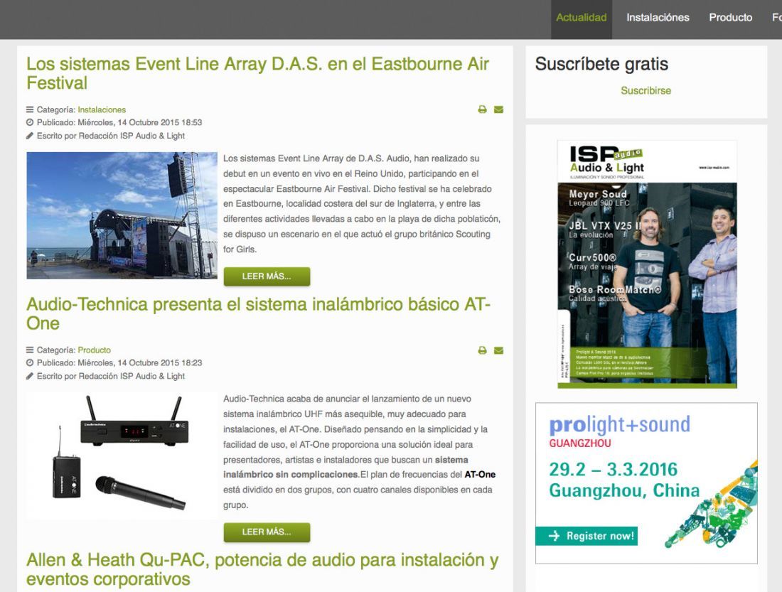

Como decía más arriba, no se ve mal porque pegando más texto y metiendo espacios, hacemos que el texto baje. Pero lo tenemos que forzar. Ese es justo el problema. En el menú "English" de arriba los titulares no se suben solos aunque el texto no llegue hasta abajo. Por tanto se pueden meter dos lineas o 4 y se situa bien el "leer más" y la noticia siguiente no se sube.
En el caso de ACTUALIDAD, como indicaba anteriormente, eso no ocurre y o bajamos el leer más con espacios o con más texto, o el titular de la ultima noticia se mete en el otro. Vuelvo a adjuntar captura para que lo veais. Aunque ya la he puesto.
he quitado un poco de texto de la primera noticia para que lo veáis online. Tanto si entráis en ACTUALIDAD http://www.isp-audio.com/ , como si entráis en Contenido solo visible a usuarios registrados (que son instalaciones), veréis que la noticia anterior se sube y se mete en la primera. Espero haberlo expresado con claridad ahora.
En el menú ENCLISH, como os comentaba más arriba, no ocurre. AUnque falte texto el leer más queda bien, y deja espacio hasta el siguiente titular, como debería ocurrir (a mi juicio en todas las presentaciones de blog).
No sabemos por qué hace eso.

ok, acabamos de encontar el problema.
Pues según lo escribia, me ha parecido que claramente el problema debía estar en la configuración de la presentación Blog de los menús que se veían mal.
En efecto, en el de inglés se mostraba 0 articulos introducción y después 7. En los que se veían mal, 7 articulos de introducción y después 0. Lo he puesto igual que inglés, et voilá. Era eso.
Gracias. Saludos.
