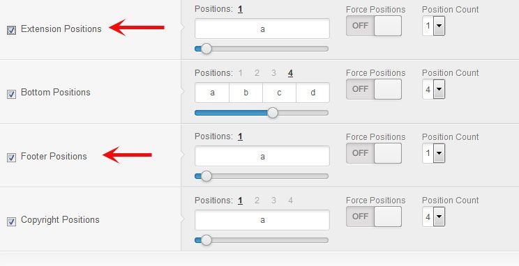

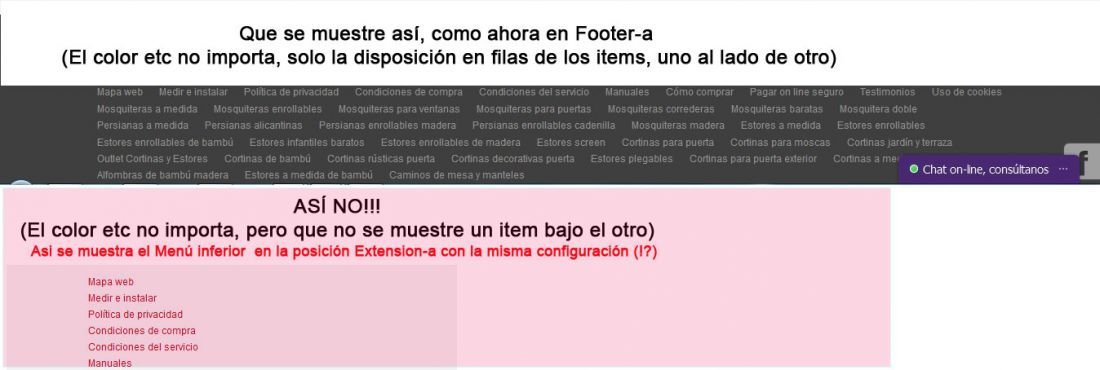

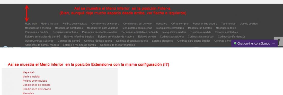

Hola Pablo,
He revisado la plantilla en el idioma español, en la Master y en la Master Gantry. No consigo ningún resultado ni en la posición Copyright-, ni en la Extension-, ni en ninguna otra. Si trato de que el menú inferior se muestre en Extension-a tal como se está mostrando ahora en Footer-a, el resultado es que los elementos del menú se muestran en una sola columna, uno debajo de otro, aunqué tenga la misma configuración en Footer-a que en Extension-a. No lo entiendo. ¿Puede ser un problema de caché? (Estamos con Magic Caché)
Adjunto imágenes con la configuración y el resultado. Le que deseaba es que en la posición Extension-a los elementos del menú se mostraran como en Footer-a.
Saludos y gracias

No me expliqué bien. El pricipal problema es que el menú inferior no se muestre como en la posición Foter-a. No se trata de la apariencia (que sí depende de la posicón) sinó de la cantidad de divisiones que deben mostrarse en las posiciones. Tal como lo tengo configurado debería mostrarse una sola columna con el ancho total de la pantalla, y no sudede así salvo en la posición Footer-a. En el resto de posiciones se muestra en una columna estrecha a la derecha cuyo ancho sería el lógico si tuviera activadas 4 columnas, pero no cuando quiero que se muestre solo una con el ancho total. Viendo las imágenes que adjunte en el post anterior se entiende mejor.

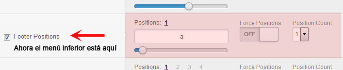

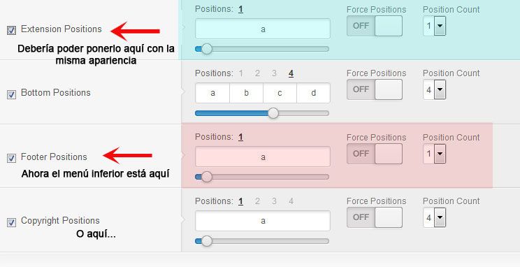

A ver si consigo explicarme mejor. No me importa el estilo resultante del módulo (color de fondo, tipo de fuente, etc) asumo sin problema el que viene determinado por la plantilla. Solamente quiero que el número de columnas del módulo/posición de la plantilla respete los que determino en la administración de la misma pero parece que hace caso omiso.
Si os fijáis, las opciones son las mismas en Footer que en Extension y que en Copyright. Y verás que tengo configuradas igual Footer que Extension. Sin embargo, si muevo el Menú inferior a de Footer-A a Extension-A, en lugar de poner los items seguidos en fila los pone uno bajo otro sin aprovechar el ancho total. En resumen: ¿Por qué con la misma configuración no los coloca igual en ambas posiciones? Insisto: olvidemos el estilo, solo la distribución de los items.
Os adjunto tres imágenes nuevas para ayudar a explicarme...
Saludos y gracias
Respondido : 06/10/2016 1:58 pm
Incrementa el número de posiciones, no te guies de la posicón extension cada una tiene una programación diferente, lo correcto es que amplies en lugar de 1 en position count coloca por ejemplo 4, luego verás que aparecerán más letras : a b c d , que puedes usar.
Pero esto no es suficiente desde Apariencia > Widgets, ubica tu widget en la posición y para que cada widget vaya en una columna (a b c d) debes usar separadores, busca el widget de separador gantry que te ayudrá con esto.
