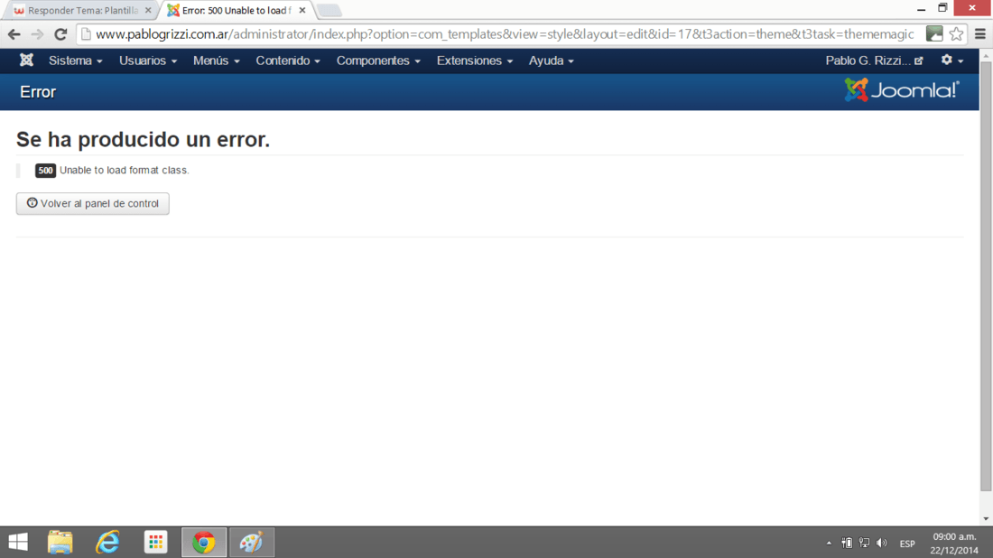

Ademas intente segun indica el video o pasos de ayuda, activar el modo desarrollo para tocar los colores personalmente pero me dio un error 500 ó 550 que aun no envie a soporte.
Restaure el menu inicio a su lugar para seguir con el problema del estilo.

( adjunto dos PNG con las capturas de pantalla o pasos ejecutados ) para que comrpendan como se produjo el error ).
nota : Este error lo encontre queriendo seguir los pasos de un video explicativo de uds donde indican como se puede cambiar por administrador, los colores de la plantilla y probar asi, si las diferentes combinaciones de color que se me permite realizar con el simple proposito de ver si haciendo esto, se corregia la aplicacion de los estilos que dio origen a este post.

¿Este error que se muestra en la captura de pantalla ocurre cuando tratas de acceder a la configuración de la plantilla? De ser así daría la sensación de que falta algún archivo de la plantilla o del plugin T3 Framework, o se ha modificado de forma incorrecta.
Podrías probar a instalarte un segundo pack Mi Blog en otro directorio de tu web y, una vez hecho reemplazar los archivos del directorio templates/mi_blog de tu web con los de la nueva web. Antes de hacer esto deberías realizar una copia de seguridad del directorio mi_blog de tu web actual, para poder volver al estado anterior en caso de problemas.
