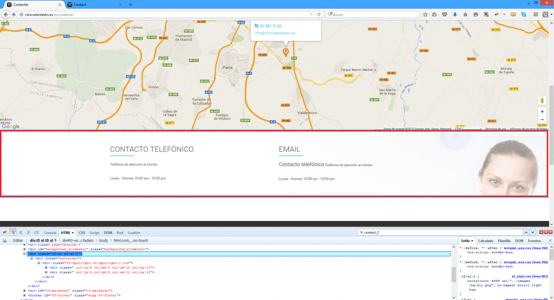

como puedo cambiar este background para que solo afecte al menu CONTACTAR.
Se que tengo que cambiar el css y se como hacerlo pero no se como enlazar solo para que afecte a ese MENU.
(ADJUNTO IMAGEN)
GRACIAS

pero como puedo ponerlo exactamente en la posicion exacta?
He intentado esto pero no funciona:
.itemid-164 .t3-sl-1{ background:url( http://lorempixel.com/g/400/200/)!important; }
en custom.css
GRACIAS

Javier
Respuestas: 517
eso ya lo habia probado, se cambia cualquier background en esa posicion de cualquier menu. PERO GRACIAS! 😀
Necisito el codigo que haga referencia exclusivamente a ese menu y a esa posicion sabes?
GRACIAS
