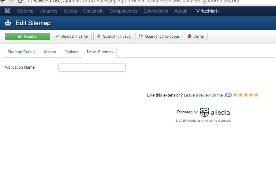

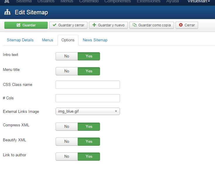

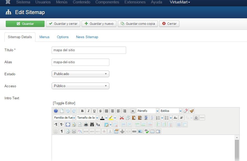

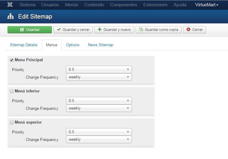

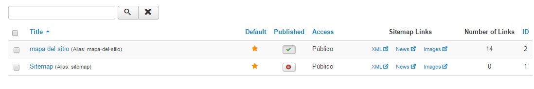

Te cuelgo los pantallazos.
Si pincho en XML, no sale nada y si pincho en news sale este mensaje.
