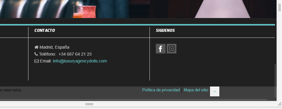

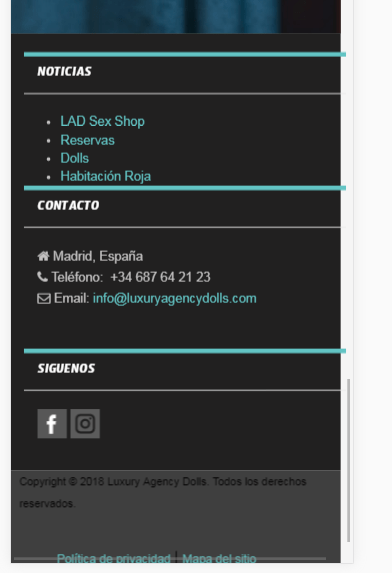

Sergio
Respuestas: 23
Buenas tardes Pepe,
Para ver estos fallos mas claramente mira la pagina con el modo inspección para desarroyadores en el F12.
Te adjunto unas capturas en ellas verás que el ancho de la web es variable; si te fijas en la pantalla de inicio en cuanto bajas un poco la barra horizontal se mueve sin parar.
También se mueve el menú superior al bajar un poco en la pagina principal. Te adjunto captura también.
Y en el área móvil se ve claramente como hay una separación.
