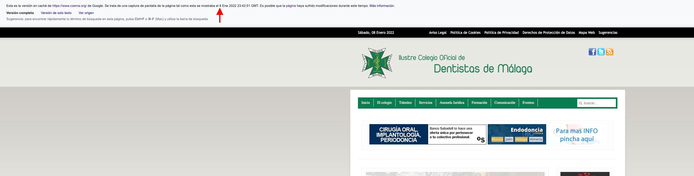

Hola Susana.
Veo que la ultima vez que visito Google la pagina fue ayer con lo que esta haciendo el seguimiento:
screenshot webcache.googleusercontent.com 2022.01.09 13 34 54
Veo tambien que tienes el archivo de validación en la raíz de la instalación:

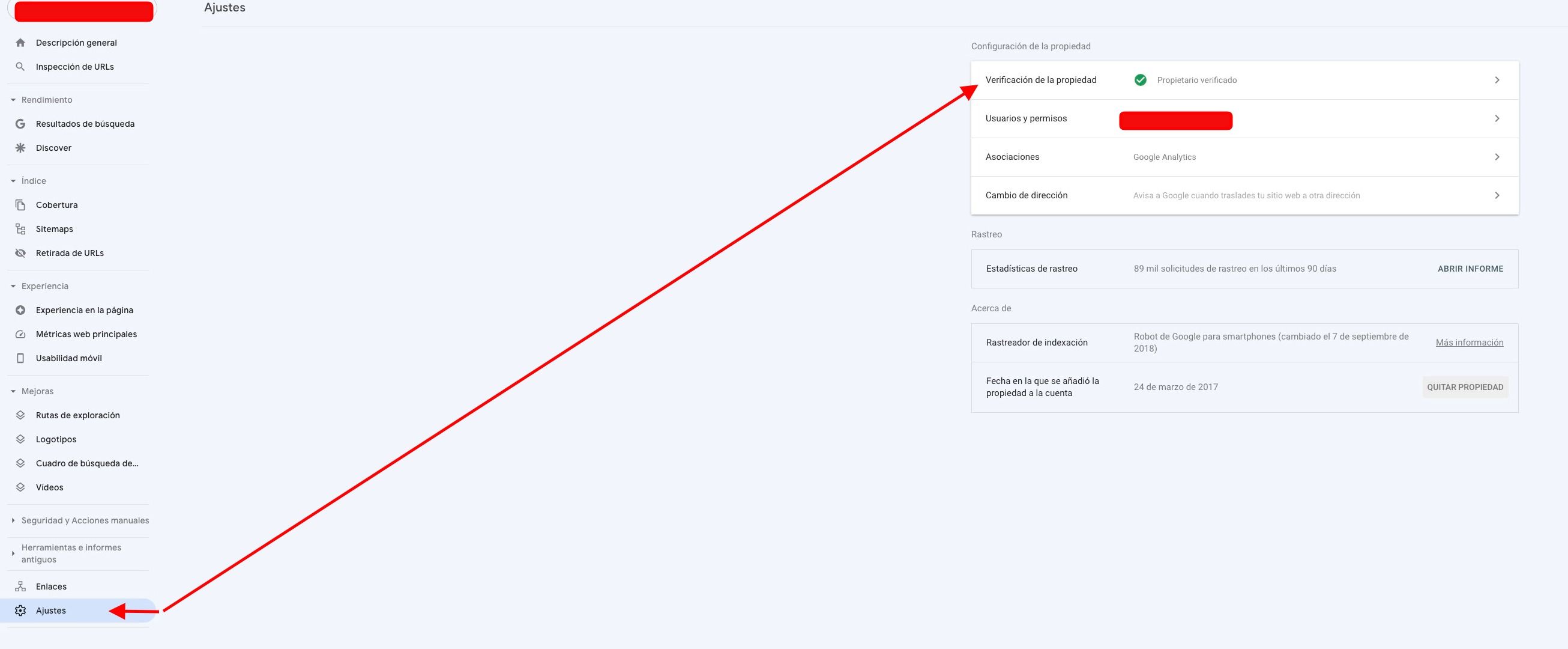

.- Accede a Search console de Google:
-> https://search.google.com/
.- Selecciona Ajustes y revisa si tienes la propiedad verificada:
screenshot search.google.com 2022.01.09 13 44 34

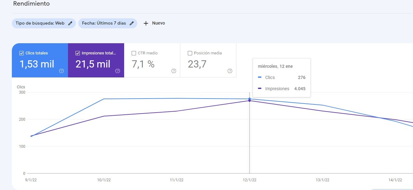

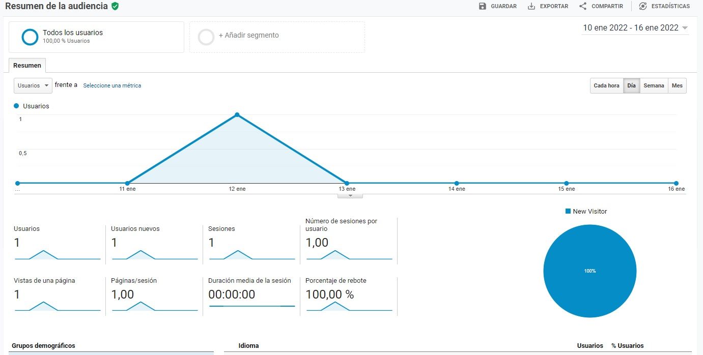

he revisado Search Console y parece que todo funciona crectamente.
Adjunto dos capturas de pantallas de Search Console y Google Abalytics donde se puede ver que el dia 12 de Enero según
coema google analytics
coema google search console
Search Conbsole ha habido 256 clics y en Google Analytics un solo usuarios. Si te fijas en los días siguientes u anteriores en Google Analytics ninguna visita sin embargo en Search Console si hay clics...
Es algo muy raro no se que hacer...
De momento he eliminado de robot.txt lo que me ha dicho.
Muchas gracias.

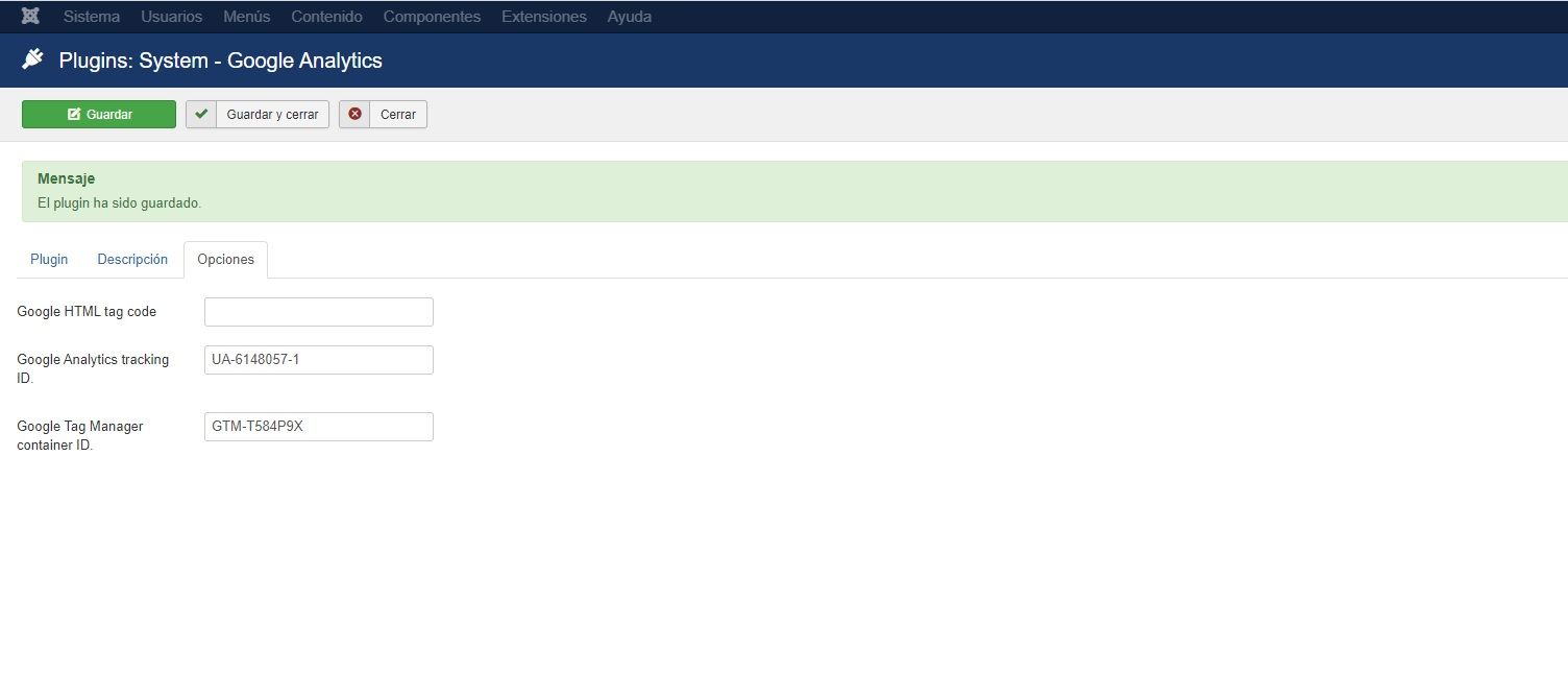

Hola os cuento lo que pasa:
En la web coema.org he instalado el plugin que me has sugerido y configurado tal como en la captura que adjunto.
Esto genera este codigo en el codigo fuente de la web:
<script async src="https://www.1a3c9a8ebcc58dac607cdcc47329d03d-gdprlock/gtag/js?id=UA-6148057-1"></script>
<script>
window.dataLayer = window.dataLayer || [];
function gtag(){dataLayer.push(arguments);}
gtag('js', new Date());
gtag('config', 'UA-6148057-1');
</script>
Y parece no recoger datos (he probado a ver los datos en tiempo real estando en la web con el móvil y con el navegador y da 0).

coema google analytics plugin

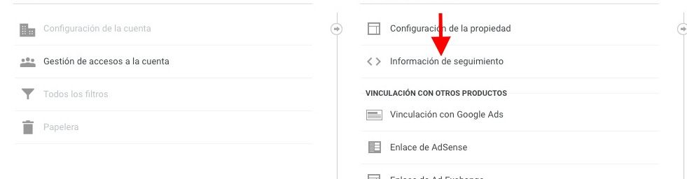

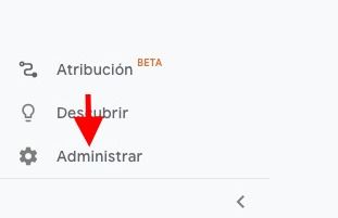

.- Accede a tu cuenta de cPanel -> Administrador de archivos
.- Veras que tienes un archivo de seguimiento de Google, lo renombras.
El código de seguimiento lo puedes ver en Analytics

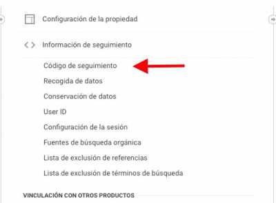

.- Selecciona Administrar:
screenshot analytics.google.com 2022.01.18 12 17 29

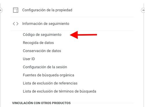

.- Selecciona " Información de seguimiento "
screenshot analytics.google.com 2022.01.18 12 18 32 (1)

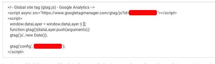

.- Selecciona " Código de seguimiento "
screenshot analytics.google.com 2022.01.18 12 19 54 (1)

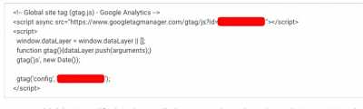

.- Copia el código de seguimiento y lo añades en las opciones de la plantilla.
screenshot analytics.google.com 2022.01.18 12 21 15

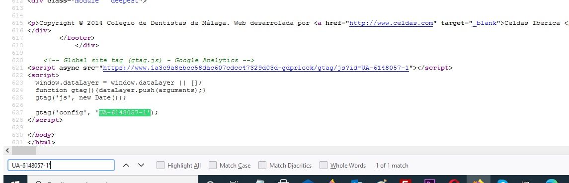

Respuestas: 48
He puesto el código en el campo de la plantilla pero mirando en el codigo fuente lo pone antes de cerrar el body ?!?!?!
Además es diferente del que he puesto...
Adjunto captura
No se si mejor ponerlo directamente en el archivo template.php
Marco

Hola Marco.
Comprueba si ahora se muestran las visitas en la consola.
