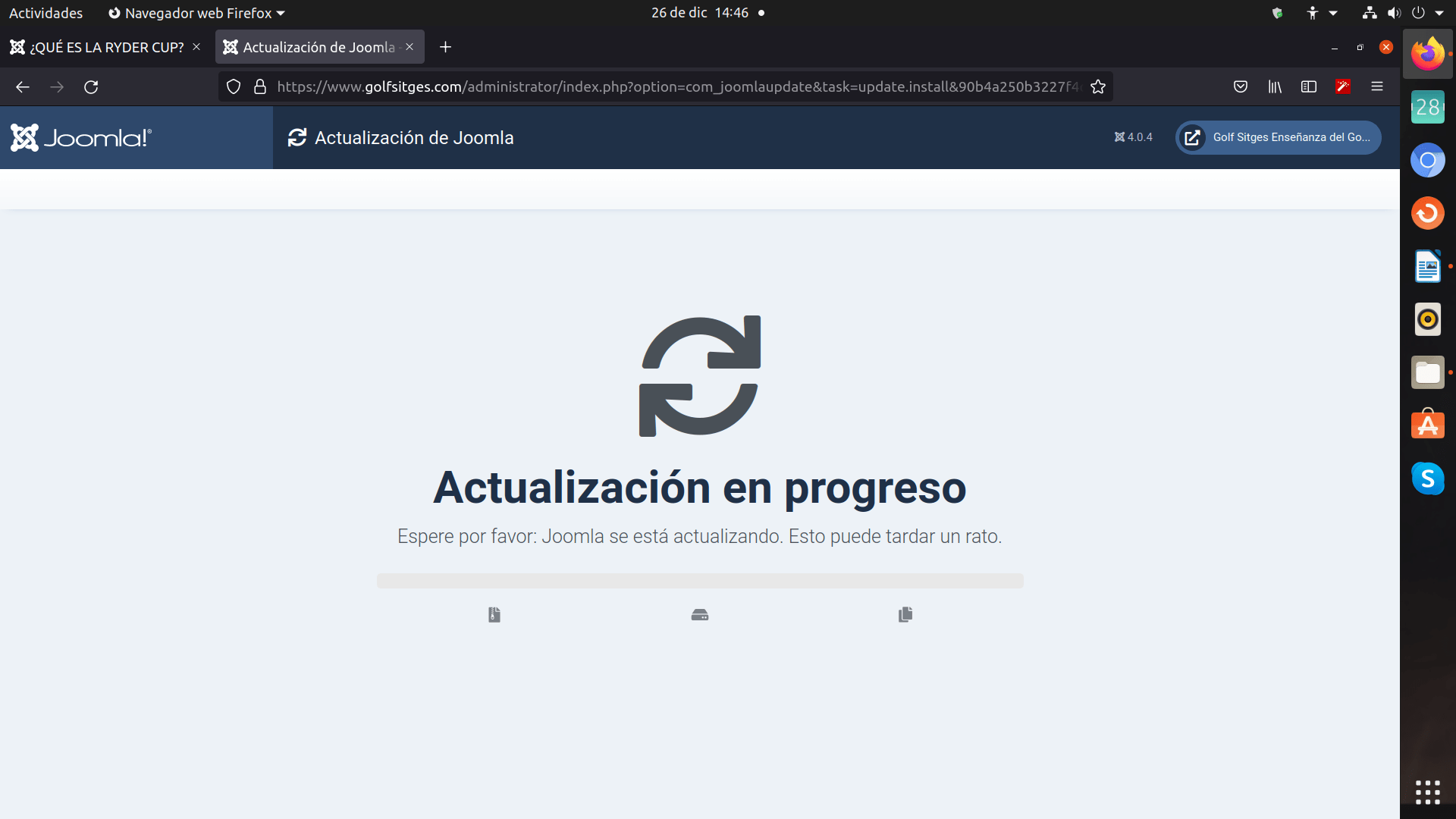

Ocurre que estoy tratando de actualizar a Joomla 4.0.5 sin éxito. En el proceso de actualización, éste se para en la pantalla que aparece la barra de progreso, sin comenzar siquiera.

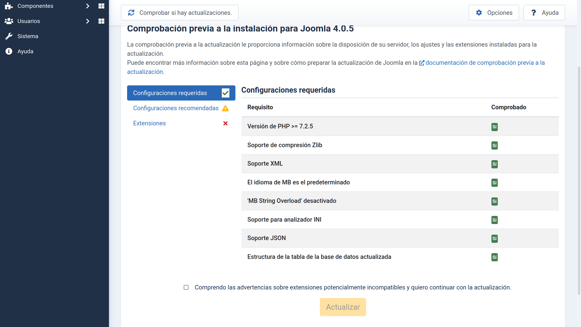

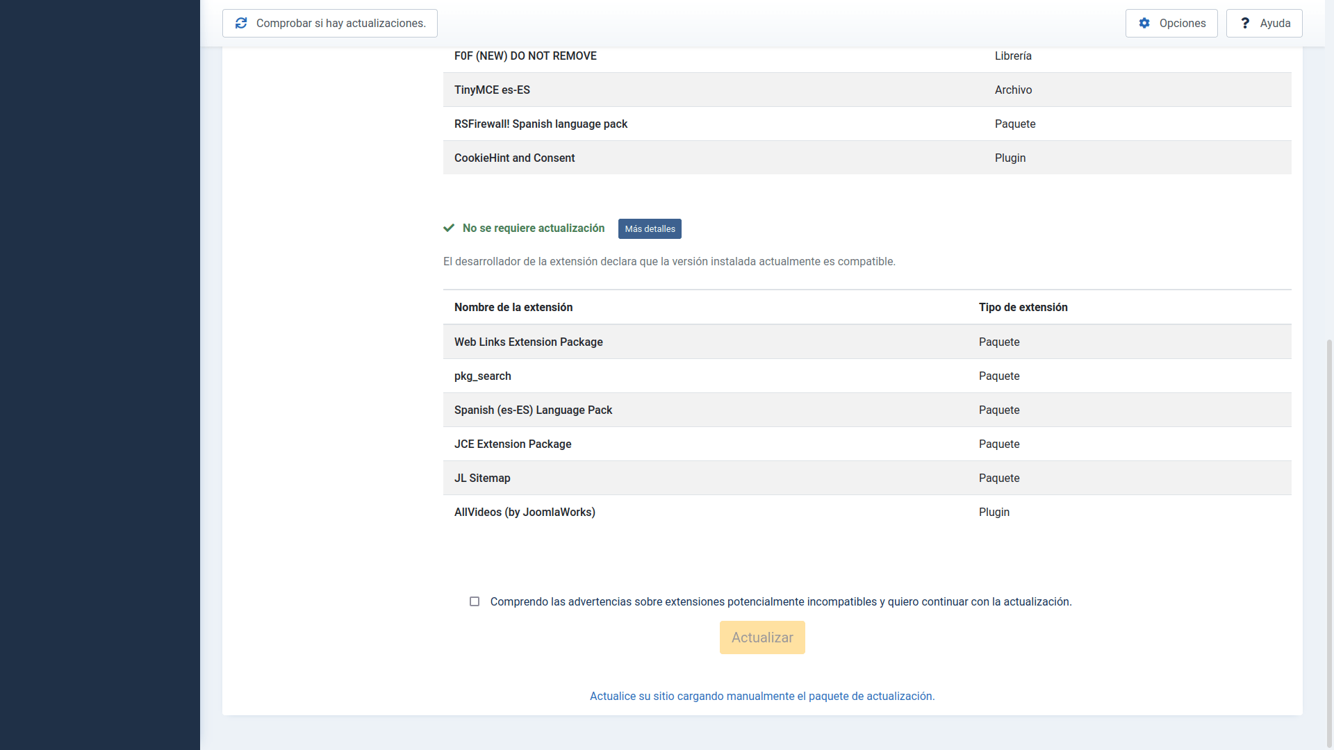

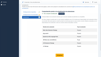

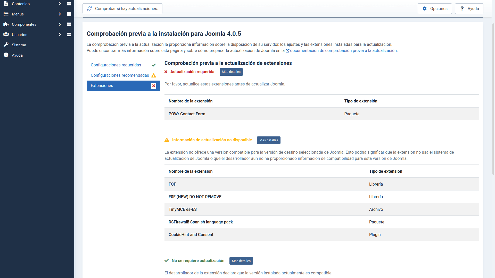

En la comprobación previa a la instalación me sale como no compatible con Joomla 4.0.5 el paquete POWr Contact Form, que aunque lo he desinstalado varias veces, sigue apareciendo en el listado de extensiones (como inhabilitado). De esta comprobación previa os mando unas capturas de pantalla, por si son útiles..

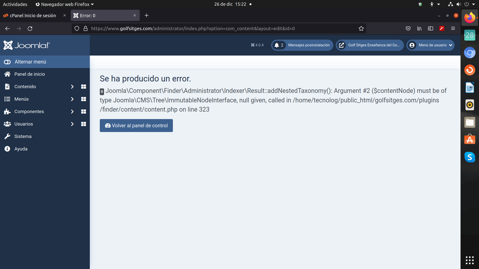

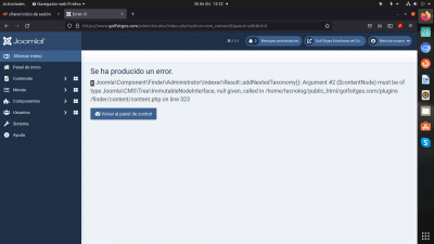

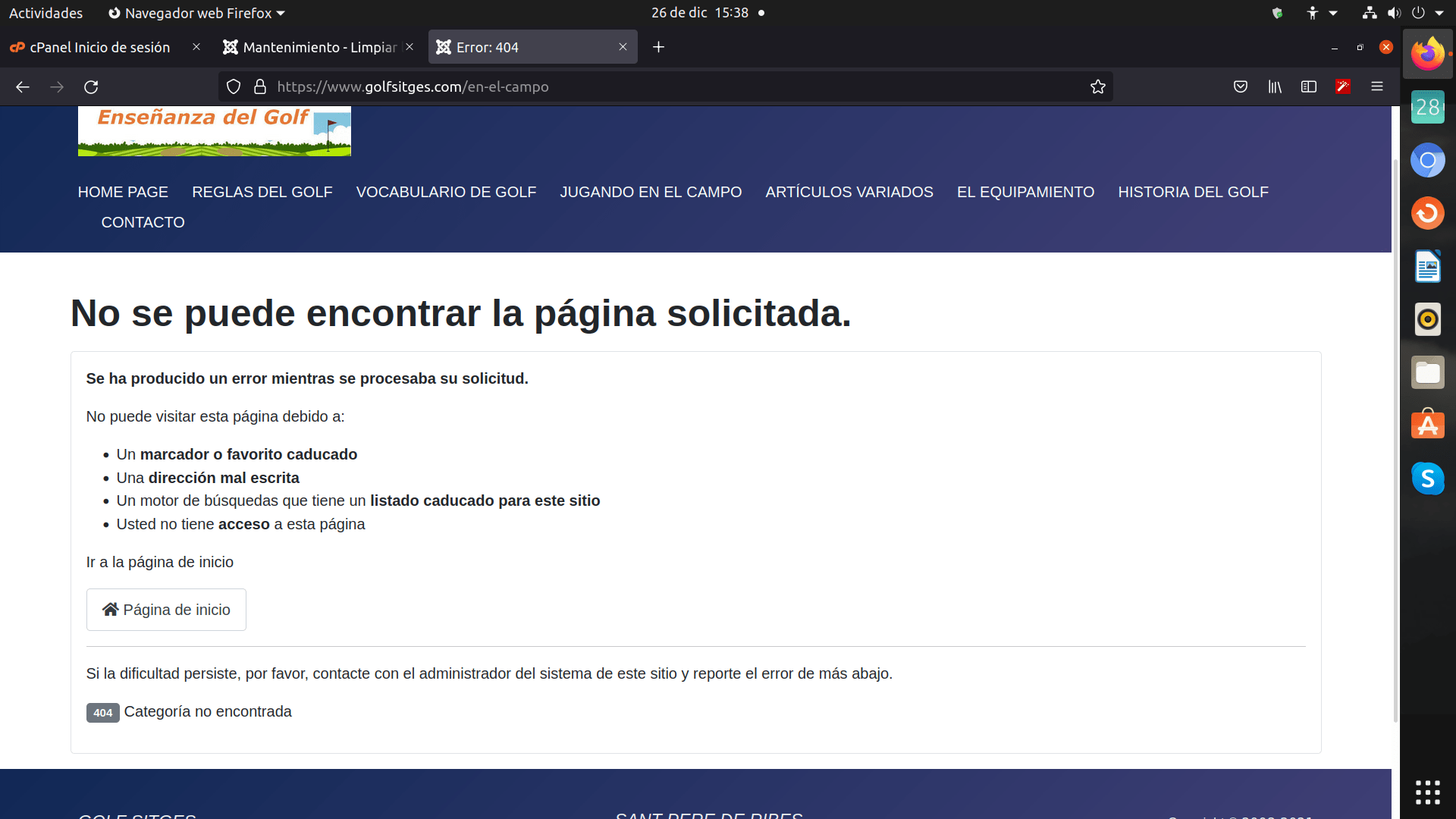

- En Cpanel tengo configurado php 7.4, pero si lo cambio a php8, los menús no funcionan (me indica categoría no encontrada). También, al tratar de crear un artículo nuevo me da error. Con estos problemas, no me he atrevido a intentar actualizar a Joomla 4.0.5 con php8. En este sentido, no sé que versión de php tengo que dejar.

-El siguiente modulo POWr Contact Form no has intentado eliminarlo desde el administrador de archivos del Cpanel?

Seria una opción ya que tal como mencionas es el causante de que no te permita la actualización y sigue estando presente pese a que lo has inhabilitado desde joomla, sin embargo recomendaría que antes de hacer cualquier acción que comprometa tu sitio lo realices en un clon del mismo https://www.webempresa.com/blog/realiza-copias-de-seguridad-y-restauraciones-en-joomla-3-con-akeeba-backup.html

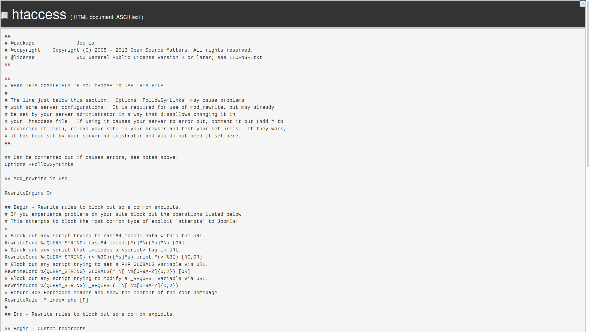

Con respecto a la edición del htaccess he encontrado una version en español del articulo que haces referencia donde explican que el proceso debe ser realizado si dicho archivo ha sido modificado ya sea por otros módulos o códigos especiales que se le hayan colocado, si no es ti caso no hace falta pero si te corresponde es necesario hacerlo https://mejorconjoomla.com/noticias/cambios-en-el-proceso-de-actualizacion-que-debes-conocer

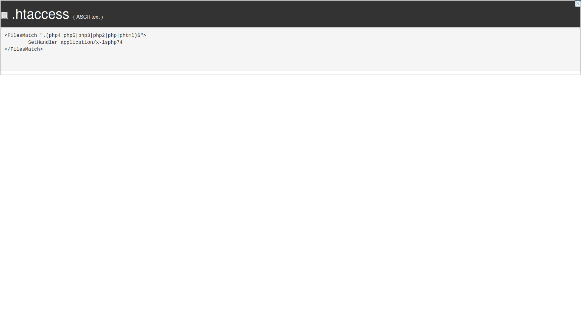

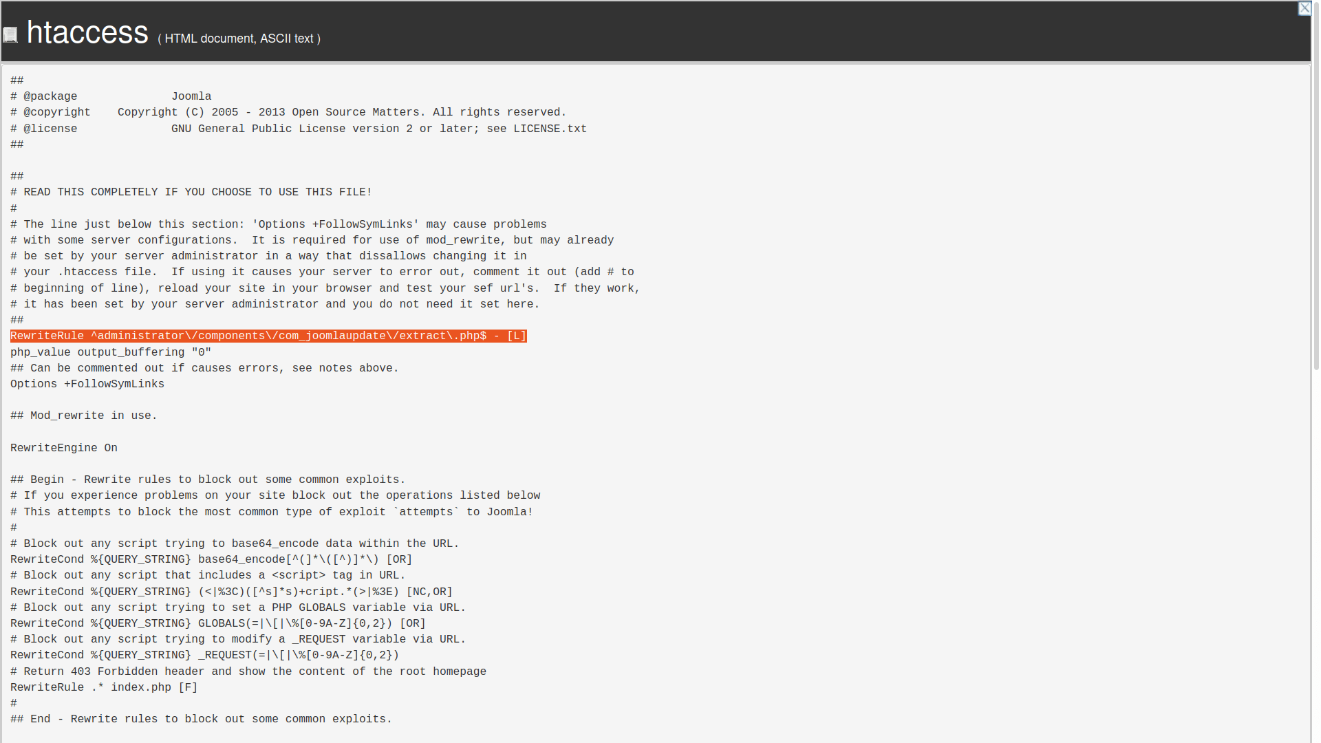

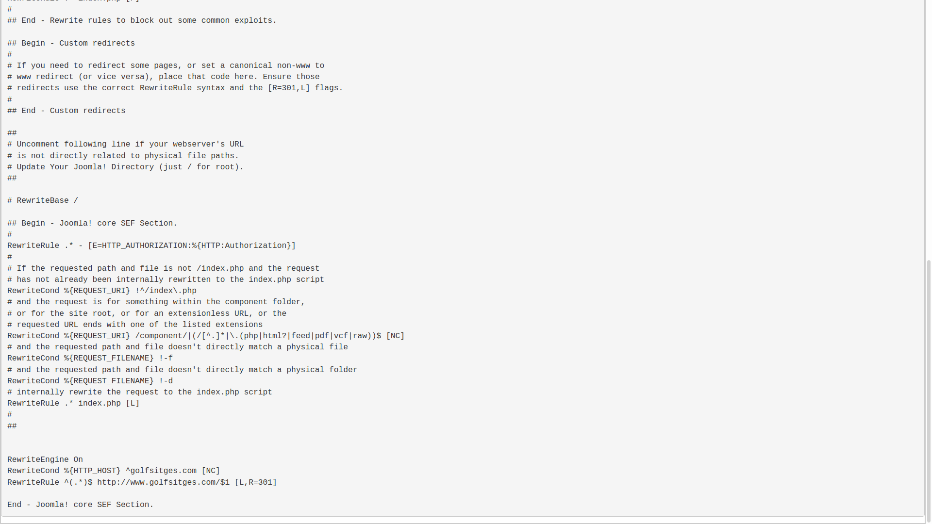

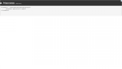

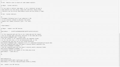

En la carpeta donde tengo instalado Joomla encuentro 2 archivos htaccess. Uno lleva un punto delante y otro no lo lleva. Te envío unas capturas de
pantalla por si son de utilidad.
Leyendo la documentación en español entiendo que:
Si en mi archivo htaccess tengo la siguiente linea de código:
RewriteRule ^administrator/components/com_joomlaupdate/restore\.php$ - [L]
Entonces tengo que sustituirla por la correspondiente linea en el caso de la versión 4.0.4:
RewriteRule ^administrator\/components\/com_joomlaupdate\/extract\.php$ - [L]
La verdad es que es un poco confusa la explicación del documento (para mi).
No estoy seguro si estoy interpretando bien lo que dice..
Creo que esa línea de código que hace referencia no se encuentra en ninguno de los 2 archivos..
Tampoco sé si ha sido modificado por otros módulos o códigos especiales, como tu comentas. Por mi parte, no recuerdo
haberlo modificado (no dispongo de conocimientos para ello).
Por favor, ¿tu que opinas?
Muchas gracias,
Jaime

Hola Jaime,
No te preocupes estamos para apoyarte
con respecto a tu duda es valida ya que se presta a confusión asi que vamos a definirlo de la siguiente manera
Si tu archivo htaccess en su contenido posee la siguiente linea de código
Debes remplazarla por la siguiente
Si tu archivo no tiene la linea de código antes referenciada solo por validar la agregas en las primeras líneas del archivo
Recuerda hacer estas pruebas en la version clon para no afectar el sitio original

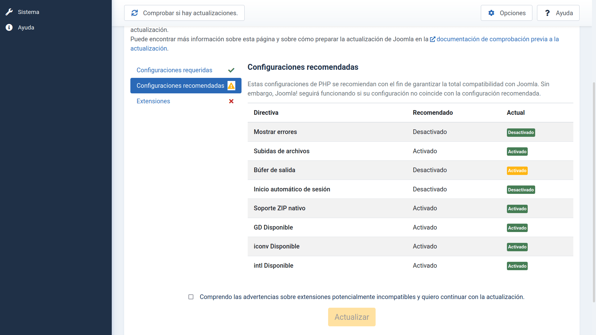

Sigo teniendo problemas al intentar actualizar Joomla 4.0.4 a 4.0.6.
La actualización se queda mostrando la barra de progreso, sin comenzar. Después del intento, en la carpeta tmp de Joomla, se puede encontrar el archivo de actualización de Joomla 4.0.6, que no se ha instalado..
Siguiendo vuestros consejos, he hecho un clon de la web y he borrado mediante el gestor de archivos y de la base de datos, extensiones que no podía desinstalar y que aparecían como dudosas en la comprobación previa a la instalación.
Estas extensiones borradas son POWr, RSFirewall ES-es, FOF, F0F. Estas dos últimas tengo entendido que son librerías pertenecientes a Akeeba, y como no utilizo esa extensión, he eliminado la tablas y registros.
En principio la web clonada sigue funcionando bien, pero sigue sin poder actualizarse a Joomla 4.0.6.
Otro motivo que comentamos que podía ser causa de no actualizar a 4.0.6. era que faltaba agregar una línea al archivo htaccess (a raíz de un cambio en el actualizador a partir de Joomla 4.0.4).
En este sentido, en la carpeta donde está instalado Joomla tengo 2 achivos htaccess. He añadido ese código que explican en la información, en archivo que creo que es el correcto (adjunto una captura de pantalla), pero la web sigue sin poder actualizarse.
¿Qué podría hacer?

requerimientos para actualizar

A nivel de instalación no veo un error, puedes indicarnos el mensaje que te aparece cuando pulsar actualizar?, si es posible envíanos una captura de pantalla de esta forma podemos verificar con mayor detalle lo que nos comentas

Cuando pulso actualizar simplemente me aparece la barra de progreso, pero no me da ningún mensaje, te mando una
captura de pantalla de todos modos..

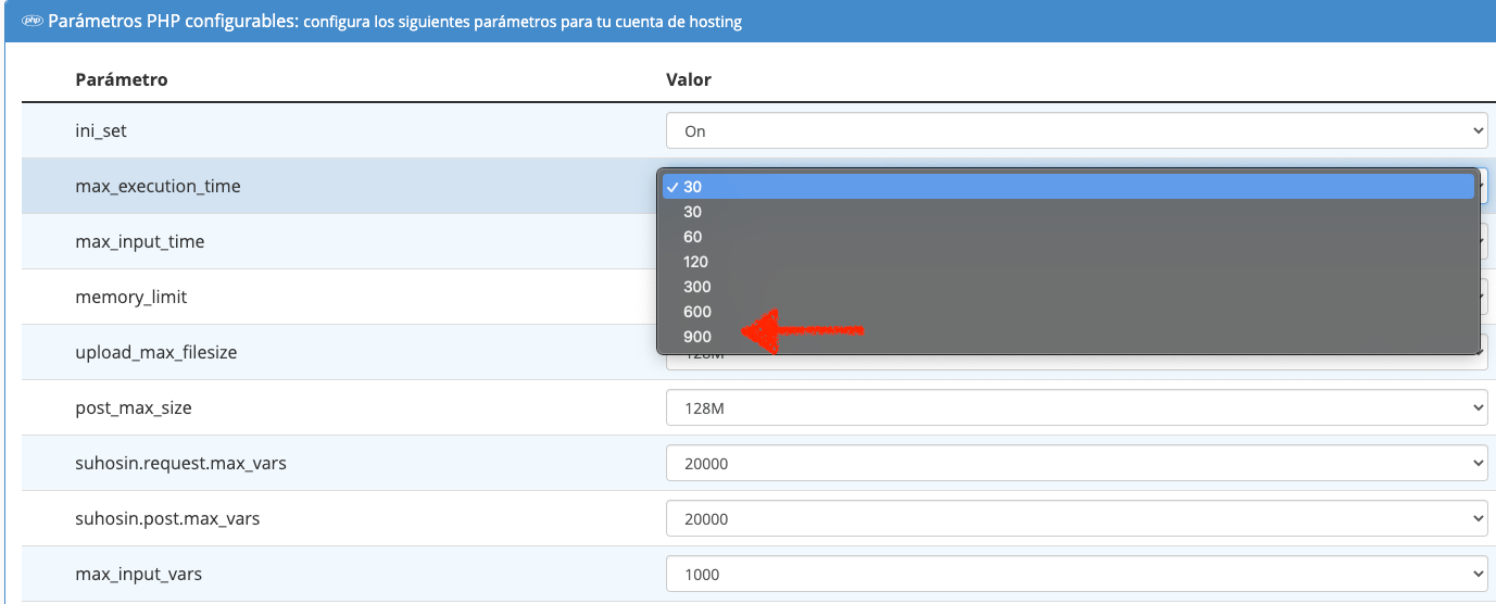

Hola Jaime.
Es un Bug de la version de Joomla, revisa esta documentación:
-> https://forum.joomla.org/viewtopic.php?f=808&p=3647462#p3647462
.- Descarga un paquete de Joomla 4.0.4
-> https://downloads.joomla.org/cms/joomla4/4-0-4/Joomla_4-0-4-Stable-Full_Package.zip?format=zip
.- Descomprime el Zip que se descarga
.- Accede a tu cuenta de cPanel -> Administrador de archivos.
.- Sube la carpeta Media a la cuenta de Hosting y lo sustituyes por la que tienes ahora, si quieres puedes re-nombrar la carpeta media por ejemplo media_old y subes la nueva carpeta.
Una vez lo tengas:
.- Accede aplicaciones Webempresa -> Configurar PHP
.- Selecciona lso valores máximos de cada celda
Captura de pantalla 2022 01 21 a las 15.24.13
Revisa si con ese cambio puedes actualizar.
