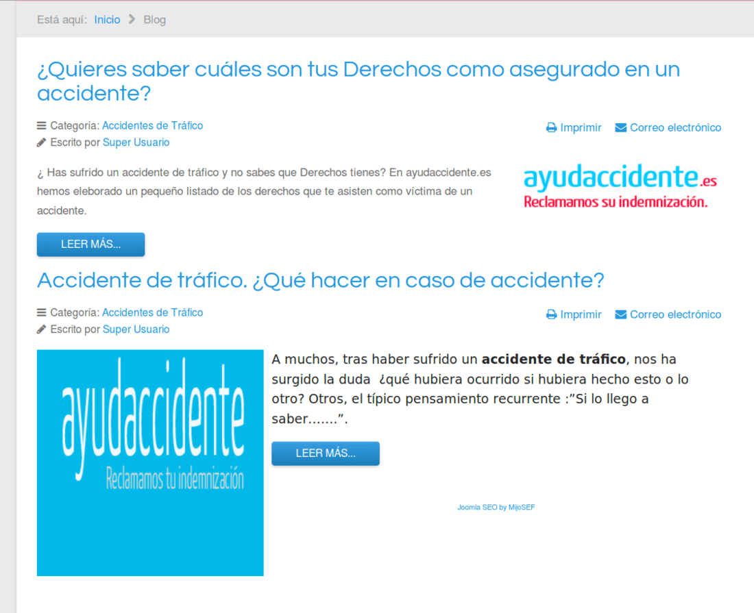

Observo una incidencia con el item de menu Blog. Os explico: cuando pincho en el item blog , la plantilla se queda en blanco, como si no pudiera acceder a la base de datos. Lo intento varias veces, espero un poco, y de vez en cuando aparece la información.
He hecho lo siguiente:
1. Comprobar si el item de menu Blog está activado: lo está.
2. Comporbar si los artículos del blog están activados: lo están.
3. He limpiado caché del navegador Firefox. Sigue sin funcionar.
4. Entro con Safari: no funciona.
5. Cambio de ordenador. No funciona.
6. He limpiado la caché del sitio y de administración. Cuando hago esto, entro en la web y si pincho en blog, entro en el contenido. Pero si salgo de ese item y me voy a otro, cuando vuelvo, ya no se ve, se queda la pantalla en blanco. Es como si una vez que instala los cachés ya no se viera.
Esta tarde he configurado el módulo contacto con los microdatos de scheme.org. Después de hacer esto es cunado me ha dado problemas. POr lo que he desactivado el módulo por si era esto, pero sigue sin funcionar.
Podría soporte ver qué está pasando?
gracias

como decía en mi primer comentario, si esperas un poco entre entrada y entrada sí carga la página. el problemas es cuando entras a la siguiente vez. ya ahí da error. Prueba a entrar otra vez, ya verás como ya no puedes entrar. También en el item de menu servicios, en accidentes de tráfico , salta un artículo del blog en vez del artículo que está configurado.
Intenta entrar varias veces seguidad y verás que da error. De todasd formas ya te han dicho de soporte que tiene un error el mòdulo . Quñe hacemos ? esperamos que se arregle solo?
