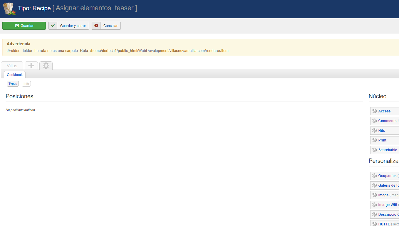

La web esta funcionando con normalidad, pero cuando entramos en la administración de fincas en el componente ZOO para configurar el tipo de finca, en cuando intentamos acceder a cualquiera de los "Layouts de Plantillas" o "Estension Layouts" nos aparece el siguiente error:
Advertencia
JFolder: :folder: La ruta no es una carpeta. Ruta: /home/dertoch1/public_html/WebDevelopment/villasnovametlla.com/renderer/item
La ruta que indica el error en realidad no existe y nunca ha existido, es como si de dejara algun path inicial antes de "/renderer/item" , ya que en realidad el entorno de ZOO si que gestiona rutas similares:

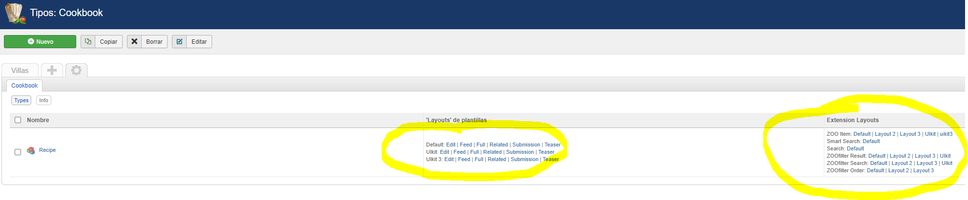

Captura2
Captura1
Adjuntamos Captura1 y Captura2 para que vean de que estamos hablando.
