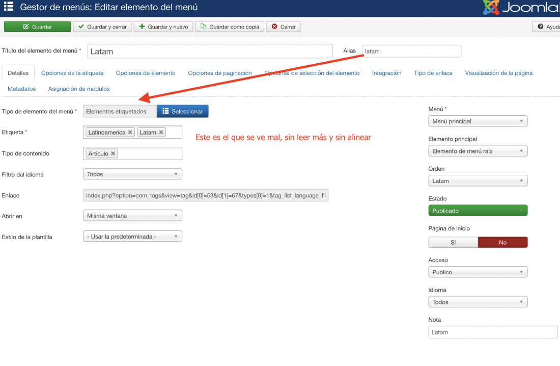

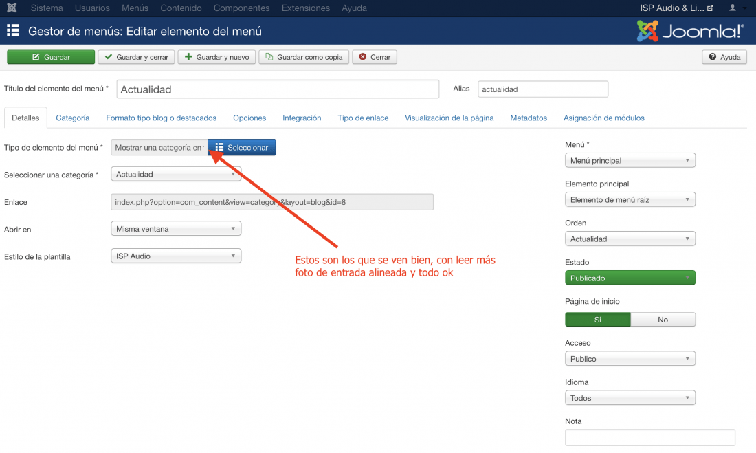

Hemos generado un menú que selecciona articulos en función de una serie de etiquetas. El problema es que la apariencia es algo diferente a los menús que funcionan con "blog de una categoría".
En concreto, en lugar de aparecer la foto de listado 300 x 200 px, con el texto alineado a la derecha como aparece en todos los menus "blog de una categoría", el texto aparece debajo, y muy pegado. Además tampoco aparece el botón leer más.
La mejor forma de verlo es, observando el que se ve bien:
Nos gustaría que quedara igual que aquí http://www.isp-audio.com/
Y el que se ve mal
El menú que se ve mal (que es el de las etiquetas) es este. http://www.isp-audio.com/latam
¿Podríais indicarnos como resolver este problema?

Hola David, Buenos Días.
Utilizas k2, para mostrar las dos categorías ? o utilizas extensiones distintas?
Si utilizas k2 o el propio de joomla, revisa las opciones de una categoría y de otra para que sean las mismas.
Si puedes nos adjuntas unas capturas de la configuración que tienes en las dos categorías.

El que nos da problemas es el de enlace que poníamos arriba, que tiene un menu basado en "articulos que contengan etiquetas".
He visto que hay (en el menú basado en etiquetas) una opción para poner un CSS personalizado. Pero no sé si la cosa va por ahí, o si el problema es ese...

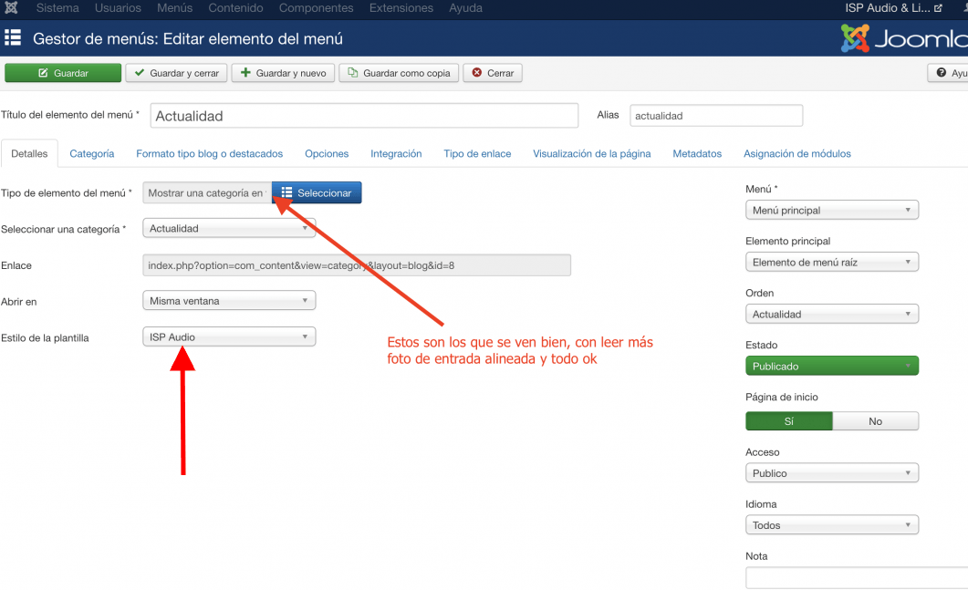

En el nuevo ITM que creaste de menu, en el apartado Estilo de la plantilla , selecciona ' ISP Audio '
Comprueba si con esto se soluciona.
Respondido : 02/09/2016 12:20 pm
David
Respuestas: 1098
Hola Pepe,
La plantilla ISP Audio es la predeterminada. Lo he cambiado como me indicas, pero no muestra cambios. Sigue igual.
Respondido : 02/09/2016 12:31 pm

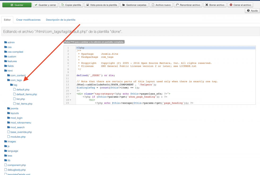

REvisa si tienes un overrides de vista en tu plantilla para el componente de tags, es decir busca esta carpeta
/templates/TU_TEMPLATE/html/com_tags
Prueba renombrar esta carpeta y verifica nuevamente.

David
Respuestas: 1098
Hola Jhon,

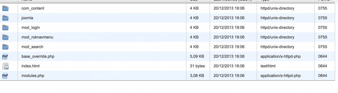

No veo nada con el combre com_tags, te adjunto captura de lo que hay en ese directorio que indicas
Respondido : 02/09/2016 6:13 pm
Hay una carpeta com_content, prueba renombrando esta carpeta y verifica, si cambia el aspecto es por que estas renombrando archivos del template únicamente para ver si el problema es el template.
Respondido : 02/09/2016 9:19 pm
David
Respuestas: 1098
Hola de nuevo,
Cambiando (renombrando) la carpeta com_content cambia el aspecto de todos los articulos que se ven bien (para dejar de verse bien), menos el que tenemos que solucionar (sacado de menu etiquetas), que se queda igual que antes.
Lo he vuelto a dejar como estaba tras la prueba.
Respondido : 02/09/2016 9:37 pm
Si cambia todo menos el de etiquetas, quiere decir que la plantilla que estas usando no esta preparada para trabajar con el menú de tags, ya que esta tomando directamente el tmpl del core de Joomla.
Podrías probar copiando desde el componente com_tags , la carpeta de views/tpl el archivo que muestra esta lista y hacer el overrides en tu plantilla pero con un código similar a lo que te formatea tu template.
Lamentablemente es un tema de programación y sólo podemos darte generalidades.
Respondido : 02/09/2016 10:38 pm

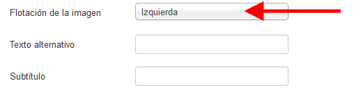

Puedes probar a añadir la imagen con la opción de flotar a la izquierda.
.- Accede al articulo que tienes creado
.- selecciona la pestaña ' Opciones de imagen y enlace '
.- En el apartado ' Flotación de la imagen ' , selecciona ' Izquierda '
Comprueba si se ve bien.
Una consulta por curiosidad nada mas, ¿ Por que quieres mostrarlo por etiquetas y no por categorías ?

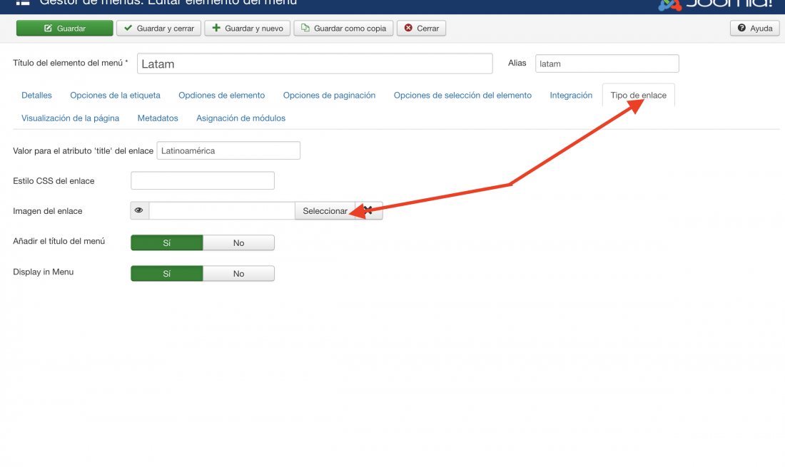

¿La cosa no va por aquí no ? estilo CSS del menú? Adjunto captura
¿O aquí?
Respondido : 03/09/2016 12:05 pm

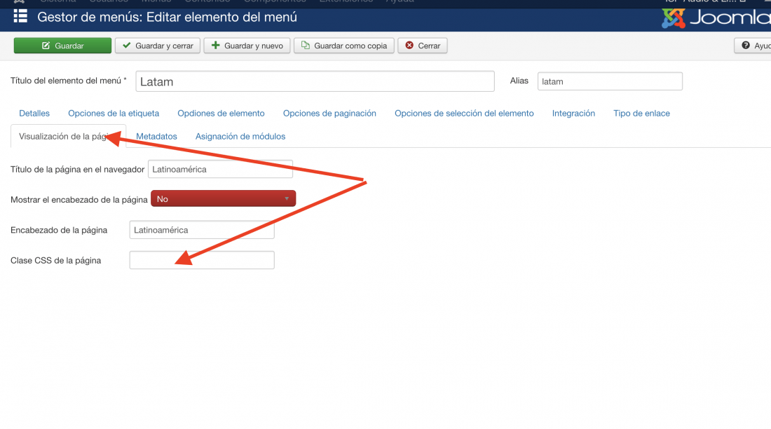

La Classe que representa la imágenes es ' img-intro-left '
Prueba si añadiéndolo en visualización de la pagina -> Clase CSS de la pagina
Comprueba los resultado y nos comentas, espero que con esto demos con la solución.

A lo que me refería es a poner ahí el estilo CSS. Supongo que se debería poder indicar de alguna manera el estilo CSS de ese menú. Ya que parece que por defecto no coge el que en el resto. Lo he probado dione-custom.css (poniéndolo ahí) pero no funciona.
También he estado mirando en la configuración de plantilla y veo cosas como esta que adjunto en la captura. En realidad, no deseo info sobre programación, sino información de como se indica a ese menú que tome el mismo estilo que a todo lo demás.
Sigo dando palos de ciego.
