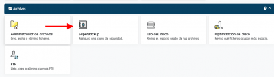

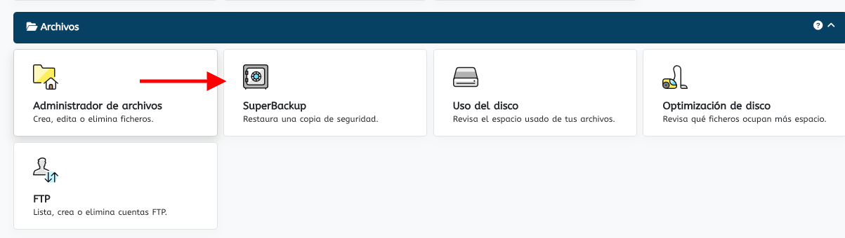

La solucion mas facil es que intentes restaurar una copia de una fecha donde todo funcionaba bien:
.- Accede a tu cuenta de wePanel -> SuperBackup
screenshot cp7014.webempresa.eu 2443 2023.07.03 14 04 34
.- Selecciona Restaurar ficheros
.- Selecciona la fecha  que quieres restaurar y restaurar los ficheros de ese dominio
.- Selecciona Restaurar Base de datos y seleccionas la misma fecha que los ficheros
.- Restaura la base de datos.
Una vez lo tengas lo revisas.

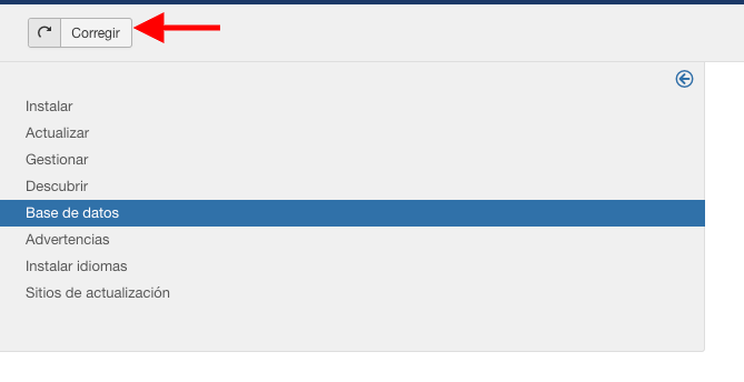

En la primera captura que muestras veo que hay problemas con la base de datos.
.- Accede a Extensiones -> Gestionar -> Bases de datos.
.- Pulsa en el boton corregir y comprueba si se solucionan esos problemas:
screenshot mary52.webempresa.eu 2023.08.09 11 44 25
Solo una consulta ¿ Actualizaste joomla a la version 4.0 o es una actualizacion de joomla 2 a joomla 3 ?
