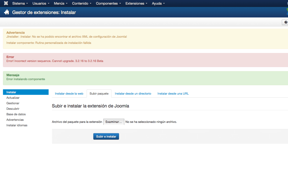

Ahora llevamos un buen rato intentando instalar el componente de nuevo y algo pasa, porque no nos deja instalarlo de ninguna de las maneras que hemos probado. Adjuntamos captura.

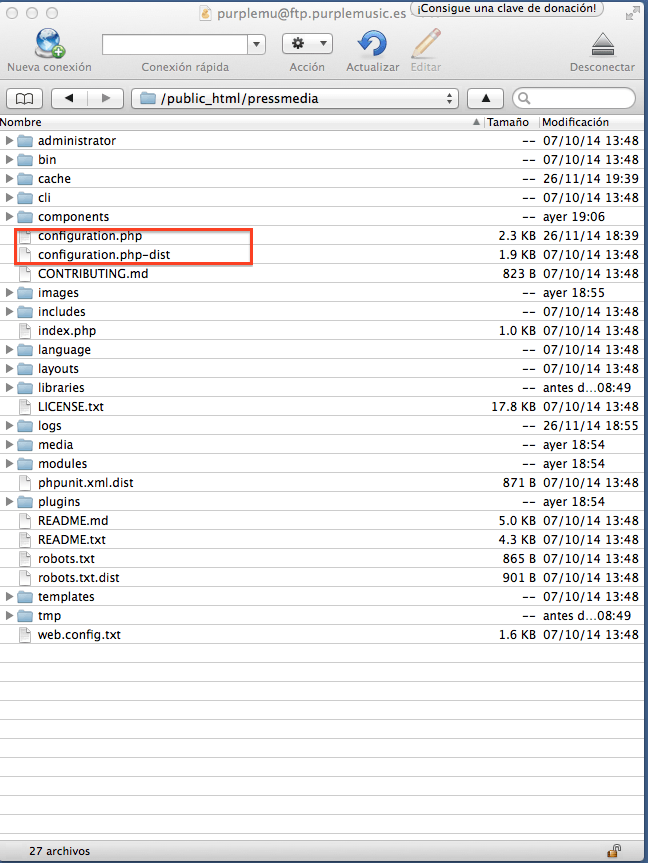

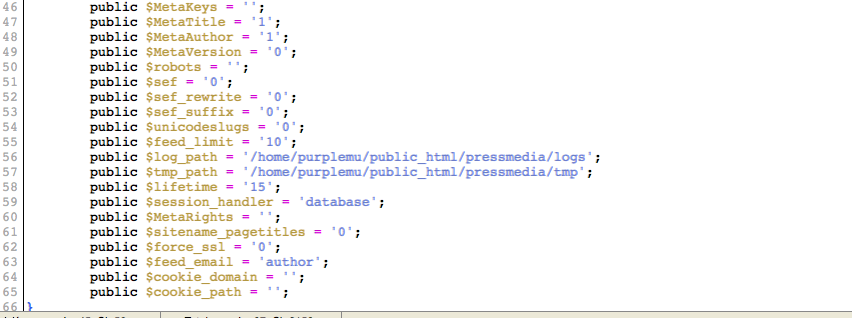

Hola David,
Revisa en el archivo configuration.php que las rutas de:
public $log_path =
public $tmp_path =
sean correctas.

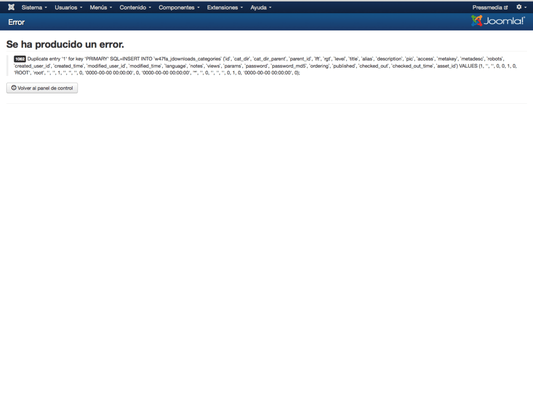

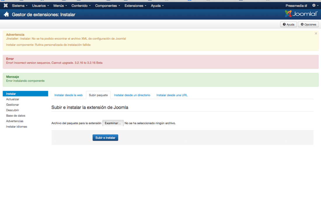

Hola Jordi,
Adjunto capturas. Hemos entrado a Configuration.php
En efecto las rutas estaban mal, en un directorio erróneo (en el que montamos las pruebas inicialmente). Pero lo he corregido y me aparece nuevamente este error al intentar instalar. El mismo error más otro nuevo en rojo. Adjuntamos capturas.

Según el error indica como si la versión de la extensión no fuese compatible o como si necesitaras descomprimir antes
Has probado instalar otras extensiones correctamente?, asegurate de que sean para la versión correcta de joomla que usas.

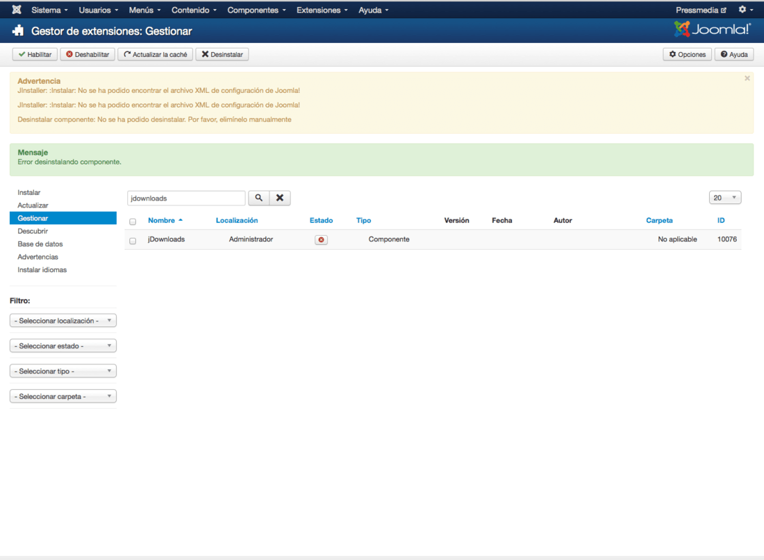

Tras un rato intentándolo.
Hemos intentado desisntalar el jdownloads mediante Uninstall (de gestor de extensiones de Joomla 3). Nos da el mismo error. No encuentra el archivo XML. Hemos entrado en el FTP y hemos borrado manualmente la carpeta del componente en administrador, componentes y los ini de languages del componente.
Lo hemos intentado instalar de nuevo pero aparece este error adjunto captura.
Parece que desde aquí no vamos a poder solucionarlo. Ya no se nos ocurren más cosas.
Respondido : 01/12/2014 8:24 pm

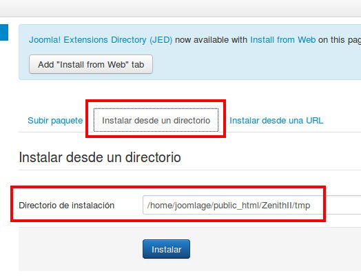

Realiza una segunda prueba de instalación mediante el directorio tmp en el gestor de extensiones.
Tendrás que subir el componente en .zip al directorio tmp y descomprimirlo, luego en el gestor de extensiones solo presiona en instalar y verifica si funciona.
Respondido : 02/12/2014 4:35 am
David
Respuestas: 1098
Resuelto, gracias.
