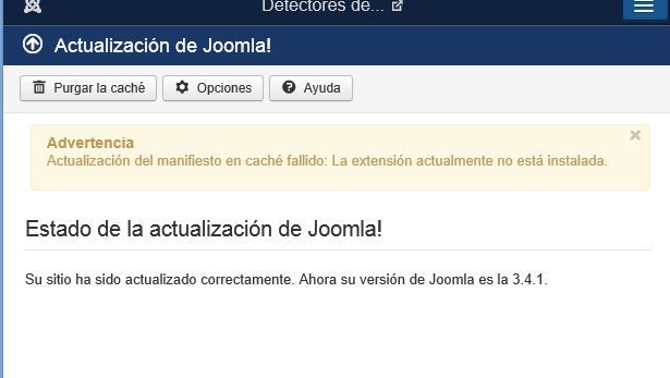

Comienzo la actualización desde el servidor, dejando que la versión 2.5 me reconozca la existencia de la nueva versión de la rama 3, y le digo que me actualice el sistema reescribiendo los archivos. Previamente, he quitado los plugins y módulos de la versión 2 que no son compatibles, o que pudiesen generarme problemas. Una vez terminada la instalación, que se realiza sin problema aparente, me sale un mensaje advirtiéndome que la actualización del manifiesto en caché ha sido fallido: La extensión actualmente no está instalada. No obstante, todo parece ir bien, y esto no parece representar un mayor problema.

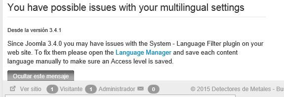

Acto seguido, instalo el lenguaje español para actualizar el que ya tenía instalado en la vieja versión 2.5. Aquí parece que empieza el primer problema serio. El sistema actualiza de forma correcta, pero ahora en los mensajes de postinstalación, me aparece un mensaje diciendo que puedo tener problemas con la configuración multilenguaje. Que para solucionarlo debo ir al gestor de lenguajes, y actualizar manualmente para guardar los niveles de acceso. Hasta aquí todo correcto, pero cuando accedo al gestor de idiomas, y trato de editarlos para guardar, el sistema no me deja hacerlo, y la única opción que me permite es cancelar.

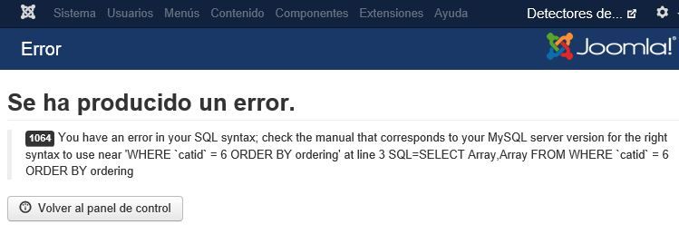

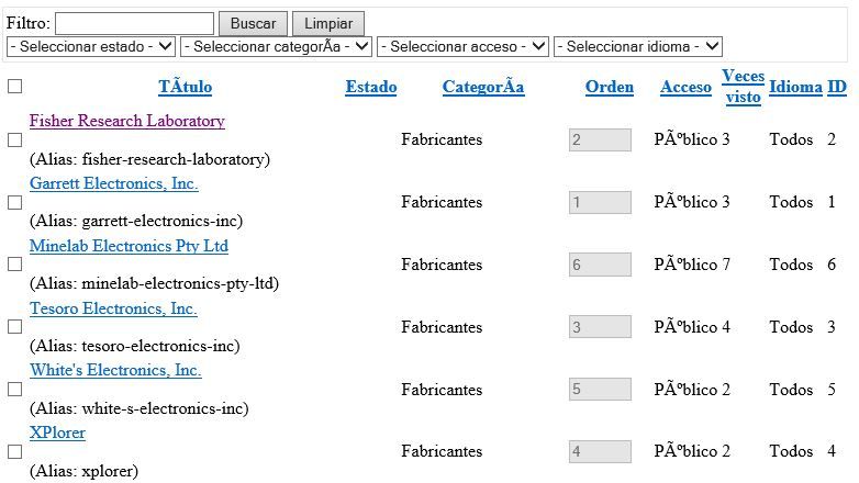

Por otra parte, el componente enlaces web, tampoco funciona, y me aparece como si no tuviese plantilla, y sin la cabecera del administrador de joomla. Si pincho en alguno de los enlaces web, aparece el siguiente mensaje:
Se ha producido un error: 1064 You have an error in your SQL syntax; check the manual that corresponds to your MySQL server version for the right syntax to use near 'WHERE `catid` = 6 ORDER BY ordering' at line 3 SQL=SELECT Array,Array FROM WHERE `catid` = 6 ORDER BY ordering

Con respecto al lenguaje, una vez que recargo la página, ya me permite usarlo de forma habitual, y sin bloqueos.
Sobre los enlaces web. Bien, parece que el problema es por un error en la actualización de Joomla. En la versión 3.41 de Joomla, ha desaparecido la opción de enlaces web. Al actualizar, el sistema no borra el componente weblinks, pero tampoco lo actualiza, ni tampoco modifica la base de datos a la versión 3 que aún usaba el componente. De este modo, tenemos un componente obsoleto de la versión 2, tratando de funcionar con una base de datos de la rama 3.41, lo que lógicamente, genera errores en las llamadas a la base de datos. En mi caso, la solución ha pasado por actualizar manualmente las tablas de la base de datos del componente weblink, y sobreescribir en componente que se encuentra en la carpeta componentes de administración, con el componente que venia con la distribución de la rama 3 de joomla, anterior a la 3.41. De este modo vuelve a funcionar, aunque el problema volverá más adelante, porque como digo, este componente se ha dejado de usar en joomla. Imagino que a partir de ahora, habrá que instalar un componente externo para hacer los enlaces web, tal y como se hacía en las versiones antiguas. Saludos.
