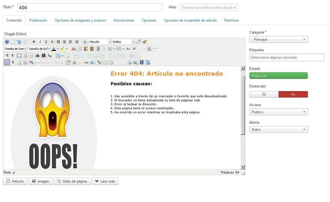

He seguido el vídeo de este link : , para personalizar la página de error 404, y cuando creo un error se queda la página en blanco, no muestra ni el logo ni menús. Creé el artículo tal como se explica en el vídeo, adjunto captura. y modifiqué los error.php, tanto de templates/system/error.php como de templates/mitemplate/error.php, subí el archivo que compartís en la web del vídeo y cambié el Id del artículo creado para ello. Tengo al artículo para todos los idiomas, lo he cambiado tanto a inglés como español pero sigue saliendo la pantalla en blanco.
Cómo puedo conseguir el error 404 personalizado en Joomla 3.x?
Muchas gracias...
