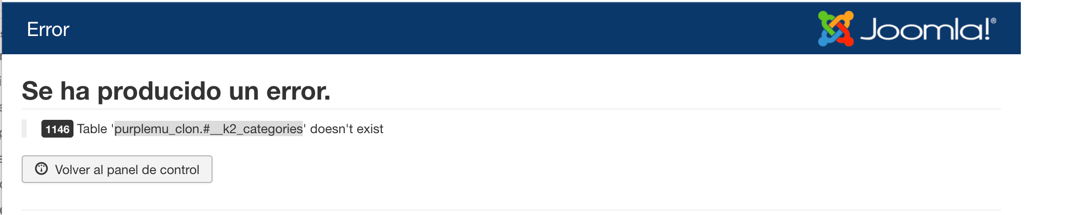

Sin embargo tenemos un problema con un nuevo componente que nos da este error (captura adjunta). Y no tenemos claro como solucionarlo. La mejor opción seria remover por completo todo el K2. Pero ya no sabemos qué más quitar. También se nos ocurrió generar la tabla que dice que falta, pero me parece bastante chapucero.

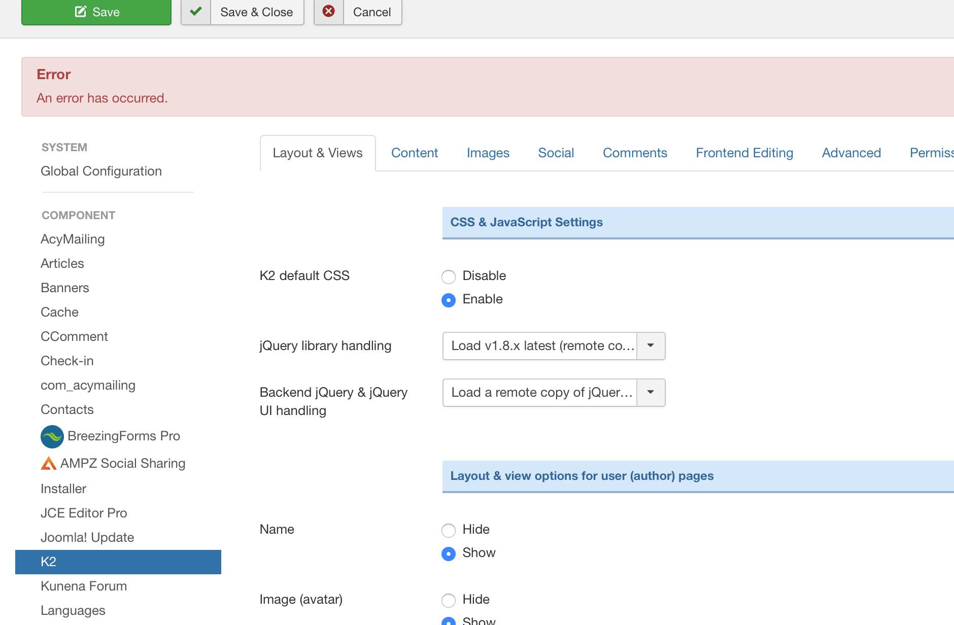

Observo que en configuración del backend, en efecto sigue apareciendo (aunque esta desinstalado).

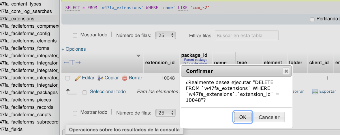

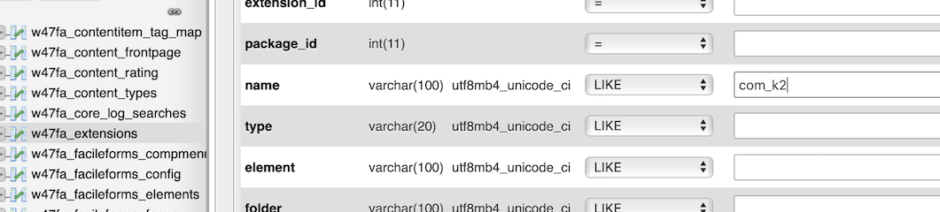

Según lo que leo "Elimine manualmente la fila de la tabla que contiene la extensión K2 (nombre = com_k2).", me resulta un tanto confuso, pues no me queda claro si se refiere a una tabla con nombre o extensión com_k2 aunque seguramente se refiere a registros que contienen los caracteres "com_k2". Te sugiero que consultes con los desarrolladores el nombre de las tablas donde debes eliminar los registros, en mi caso, te adjunto capturas de pantalla del proceso de búsqueda "com_k2" en la tabla _extensions y su borrado del registro encontrado.
Captura de Pantalla 2020 07 27 a la(s) 17.07.11
Captura de Pantalla 2020 07 27 a la(s) 17.07.37
