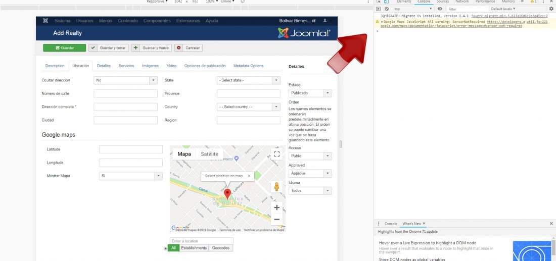

El mismo mapa que muestra el backend, carga correctamente en el frontend.
Con el inspector de código observo:
JQMIGRATE: Migrate is installed, version 1.4.1
util.js:221 Google Maps JavaScript API warning: SensorNotRequired https://developers.google.com/maps/documentation/javascript/error-messages#sensor-not-required
Google Maps Plattaform me indica:
The sensor parameter is no longer required for the Maps JavaScript API. It won't prevent the Maps JavaScript API from working correctly, but we recommend that you remove the sensor parameter from the script element.
Esta advertencia me permite borrar de forma segura &sensor=false de las URL??
