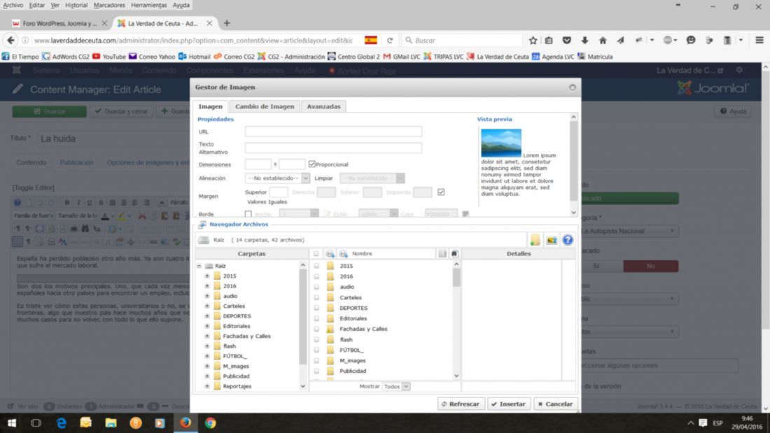

Hola. He hecho varias capturas para ver si logro explicarme.

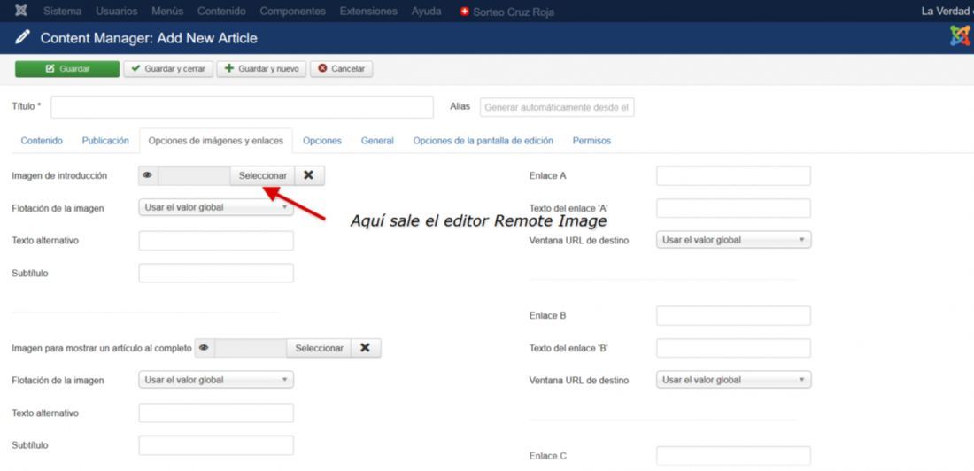

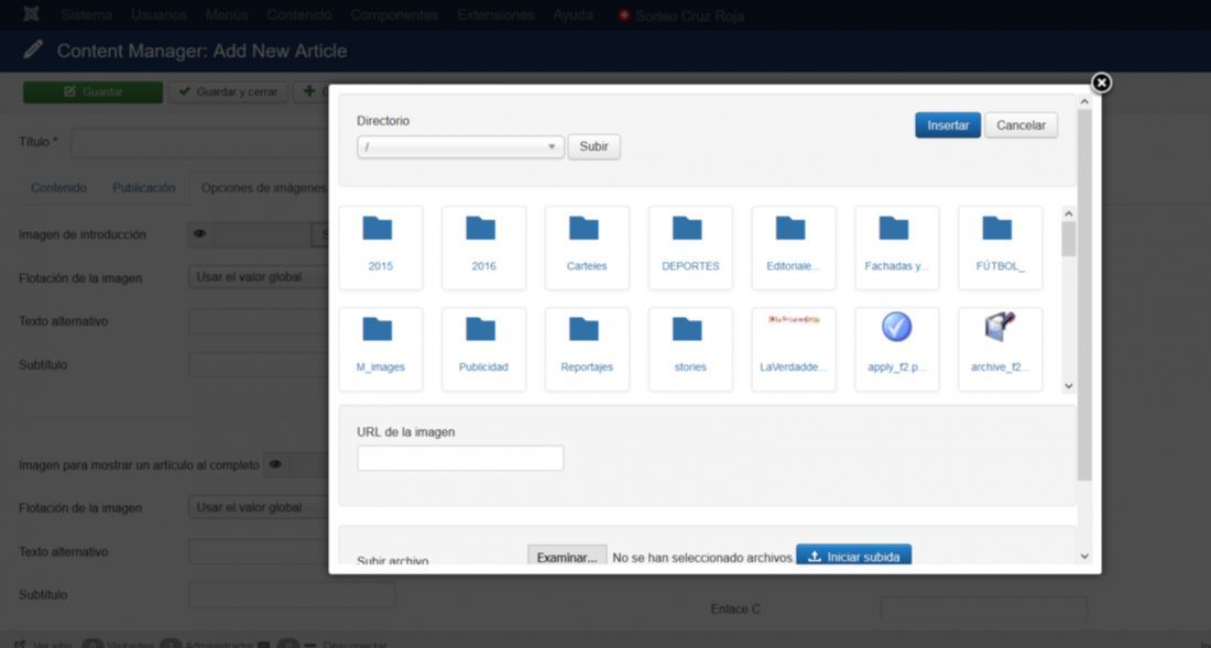

La plantilla está configurada de la siguiente forma: tiene 3 pestañas, 1 Contenido, para el artículo en sí (texto e imágenes secundarias), 2 Publicación, para programar fecha de publicación, alias, etc y 3 Opciones de imágenes y enlaces, para insertar la imagen principal del artículo, entre otras cosas.

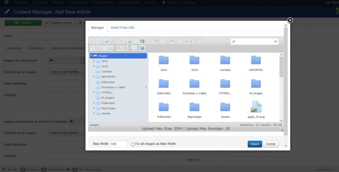

El gestor de imágenes que sale en la tercera pestaña (Captura 2) para insertar la imagen principal es el RemoteImage, que es un Componente independiente, no es un plugin de JCE. (Captura 5)

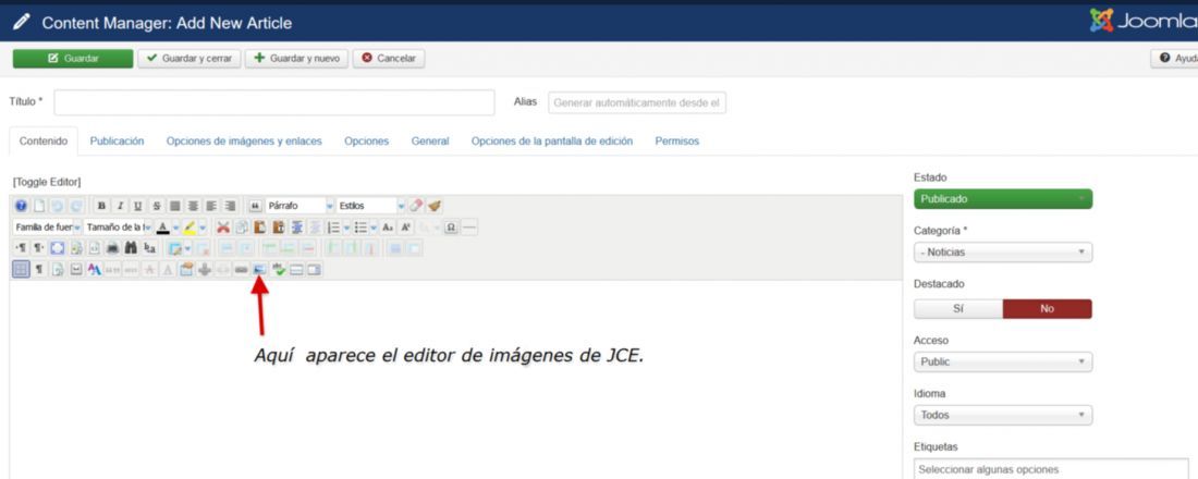

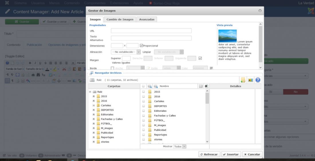

Cuando voy a poner un artículo con más de una imagen, intercalada entre el texto o al final del artículo, en la pestaña Contenido pulso el icono correspondiente (Captura 1) y se abre el Gestor de imágenes de JCE (Captura 4). ESTE gestor es el que yo quiero poner en la tercera pestaña.

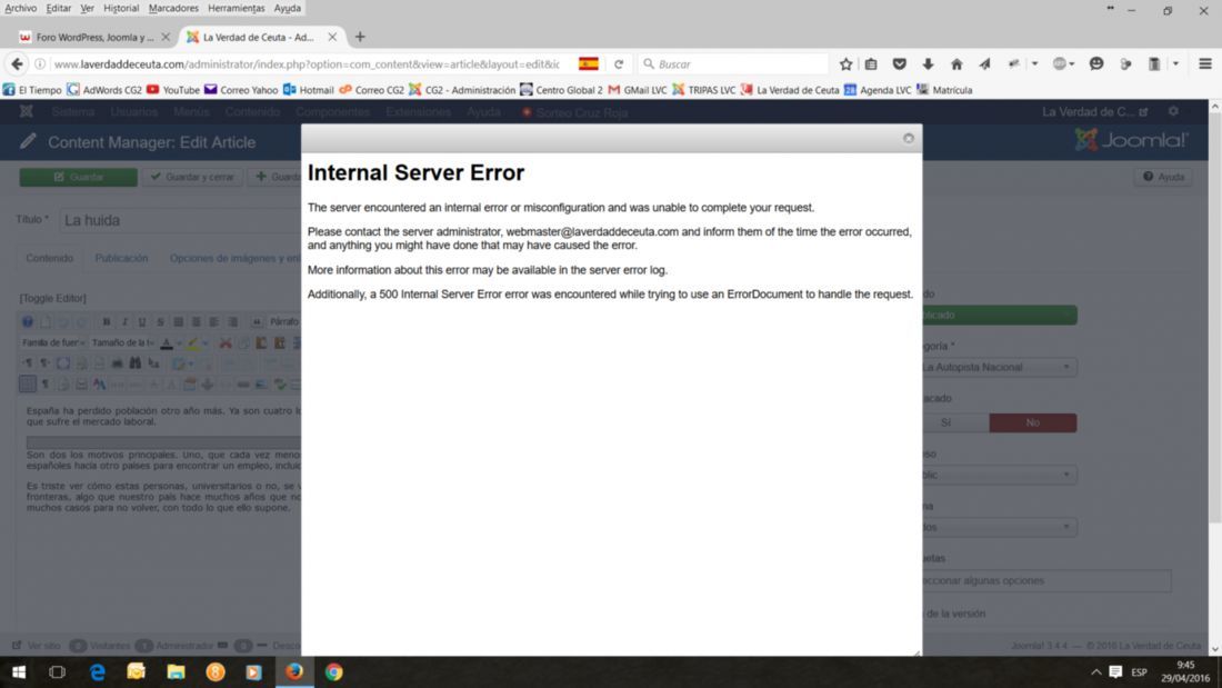

He probado a deshabilitar los plugins de RemoteImage (desde el Gestor de plugins o desde el propio componente) y ya no aparece, pero el gestor de imágenes que sale después no es el que yo quiero, creo que es el de Joomla por defecto (Captura 3), pero este es muy básico y no nos sirve.
Lo que quiero es poner el de la Captura 4 en la pestaña de Opciones de imágenes y enlaces, que es la que controla la imagen principal del artículo.

Lo que nos comentas no es posible cambiar, es decir el que viene por defecto en Joomla es verdad es bastante básico pero no genera problemas como si te esta generando el RemoteImage, la sección que muestras solo funciona para seleccionar la imagen y mostrarla nada mas, si necesitas algo mas avanzado podrías utilizar el mismo administrador de ficheros de tu cPanel:
