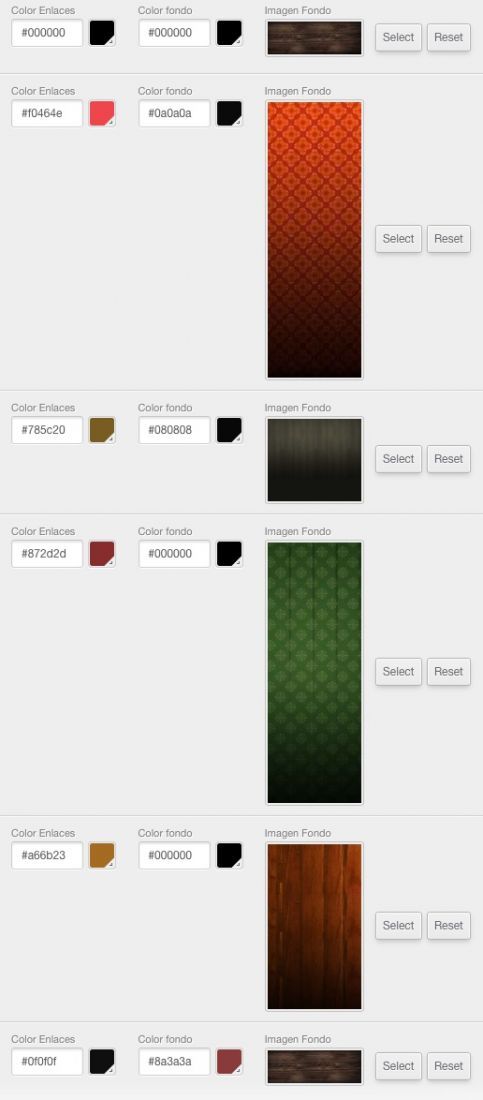

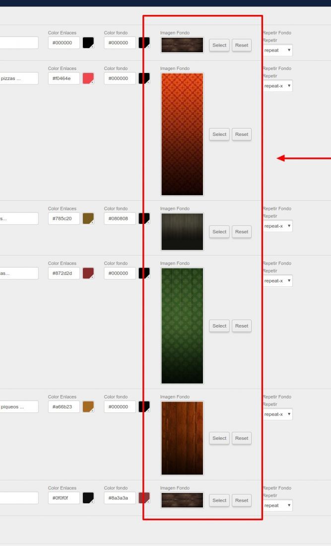

Para las imágenes de los fondos tienes que dirigirte a extensiones => plantillas => Dafne - Predeterminado => estilo.
Respondido : 02/08/2017 2:23 am
Respuestas: 44
Hola!
si eso yo lo tengo igual y todo bien pero me ha pasado esto de que no se me muestra los fondos a partir cuando he hecho la traducción de la web en ingles;
mira por favor mas arriba todos la conversación desde el principio
no se que hacer
por favor 🙁 🙁 🙁
Respondido : 02/08/2017 11:54 pm

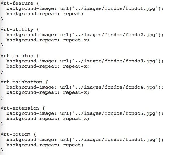

Respuestas: 44
acabo de crear de nuevo un archivo en la carpeta css de la plantilla dafne según el video que me han mandado mas arriba tus compañeros y no cambia nada de nada
te dejo dos capturas para ver si esta bien
Respondido : 03/08/2017 12:33 am
Respuestas: 20131
Veo que el fichero está correctamente creado pero no toma como prioridad el código que te adjunto, en todo caso vamos a forzarlo de la siguiente forma eliminado el código que te envié anteriormente:
