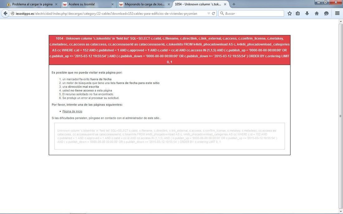

Hola, recientemente hemos cambiado nuestra página iesostippo.es/electricidad a vuestros servidores, se ha actualizado joomla y demás componentes, entre ellos phocadwnload. En el administrador todo funciona correctamente, me aparecen todos los archivos que estan en diferentes carpetas y categorías, aparentemente no hay ningún problema, pero en la parte pública cuando se va a realizar alguna descarga aparece un mensaje de error.
Podrían ayudarme.
Adjunto el archivo de error.

Segun el mensaje al parecer hubo un problea con la actualización de la BD, tendrías que probar agregando manualmente el campo indicado : tokenhits en la tabla #_phocadownload , tendrías que poner el campo que sea de tipo integer
Esta modificación lo puedes hacer usando la aplicación PHPMyadmin disponible desde el cpanel de tu cuenta de hosting.
Otra opcion es que evalues reinstalar nuevamente la extensión y verificar si te sucede lo mismo
También podrías probar desde Extensiones => Gestor de extensiones => Reparar BD

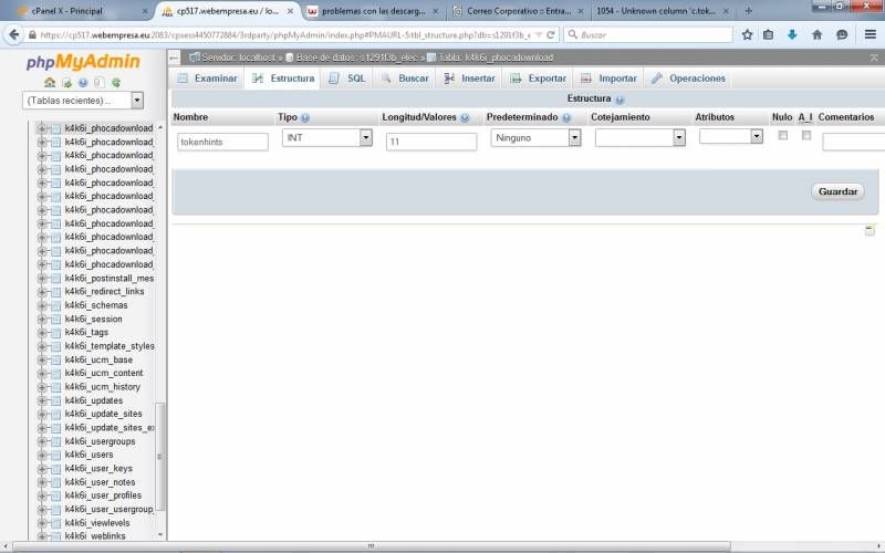

Luego desde el cpanel de tu cuenta de hosting unbica la aplicación PHPMyadmin, en la parte izquierda ubica la BD , luego la tabla k4k6i_phocadownload , tendrías que agregar el campo tokenhints de tipo integer

Envío una imagen hasta donde he llegado. No encuentro el campo que debo ingresar, ni se si estoy en el sitio correcto. Como ves mi conocimiento de phpMyAdmin es nulo. Puedo hacer algo?

La pantalla que envías es para insertar un registro, l o que necesitas es cambiar la estructura agregando un campo, por lo tanto debes dirigirte al taba Estructura, desde allí agrega un nuevo campo con el nombre indicando

Envío la pantalla del campo creado. Lo he ingresado al final de la lista. El resto de valores no los he cambiado.
He probado la página y me sigue dando el mismo error.
Respondido : 19/03/2015 8:48 pm
Cambia el tipo de dato de entero a un varchar
Es extraño que no reconozca tu cambio, asegurate de que la BD sea la correcta

Di con el problema, se debía a un error ortográfico. Debido a mi desconocimiento de phpMyAdmin no me di cuenta que no era Tokenhints si no Tokenhits, sin la n. Revisando todo me di cuenta.
