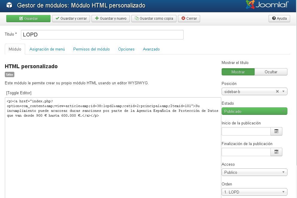

Hola a todos:
Tengo un problema.
he creado un articulo llamado LOPD, he creado también un modulo de LOPD, al cual le he añadido un texto y a dicho texto le he creado un link para que me habrá en una ventana el articulo LOPD, me esta saliendo cuando pongo el ratón encima del texto del MODULO LOPD, lo que se puede ver en la imagen MODULO LOPD.JPG, cuando hago click sobre dicho modulo me lleva a la pagina de inicio en vez de mostrarme el articulo LOPD.
me podrías decir que estoy haciendo mal porque en otros módulos me va bien.

Te adjunto la imagen modulo LOPD.jpg para que veas el código que tengo en el link del modulo LOPD que enlaza con el articulo LOPD,
Con estos datos no me funciona.

Te adjunto la imagen solicitada.
Respondido : 31/10/2014 11:57 pm
El modulo no se muestra sobre el item de menú empresa, entiendo que quieres mostrarlo en dicho ítem de menú por lo que tendrias que también asignarlo.

Según tu captura el código es correcto, entiendo que te refieres al módulo de la derecha LOPD
Primero, el artículo al que haces referencia debería pertenecer a alguna categoría que se muestra en el menú, por ejemplo a la categoría que se muestra a través del item de menú blog, otra opción es crear un ítem de menú explicito o a través de un ítem de menú oculto, el problema si no realizas esto es que el artículo te cargará en el ítem de inicio con todos los módulos del inicio
