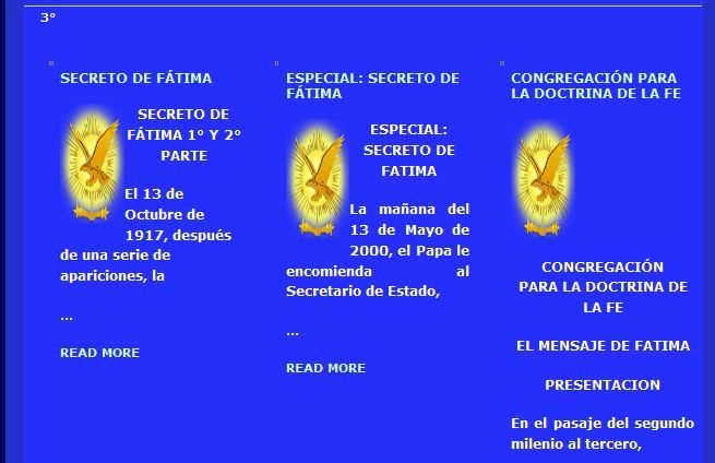

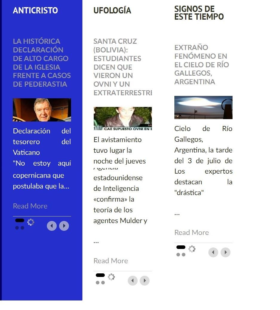

Estoy en una faraónica tarea de pasar un sitio enorme y viejo a una template nueva y quiero cambiar los módulos que tengo que son Ja news y otros a los de roksprocket. Lo he hecho ya en otro sitio que tengo en otro servidor y funcionan, en el sitio que tengo en este servidor no me funcionan bien... me modifica las imágenes y no anda la paginación ni las flechas de navegación.
Lo estoy probando en el sitio online (que no tengo la plantilla que usaré) y en el sitio test donde tengo la plantilla que usaré. No funciona en ninguno de los dos.
La otra cosa es que no se como configurar las fotos, en los archivos están centradas y las pone a la izq, y las deforma. Tal vez es una questión de configuración pero las he configurado igual que en el sitio donde funcionan bien (que está en otro server)
Ojalá me puedan ayudar. Saludos

Hola Carmen.
No consigo ver esas imágenes en la URL que nos indicas,
¿ por favor puedes pasarnos una URL donde se puedan ver las imágenes para poder comprobarlo. ?

Gracias por contestarme.
Disculpa la imagen que mandé salió repetida y corresponde al sitio on line que es un módulo que desactivo ya que no se puede ver on line,pero ahora lo puse en una página que se ve poco y lo puedes ver acá http://www.delcieloalatierra.com.ar/3-mensaje-de-fatima/el-mensaje-de-fatima
La otra imagen que te mando ahora la puedes ver en www.delcieloalatierra.com.ar/gantry
Disculpa el error

HOla
Se ve totalmente diferente, entiendo que ambos deberían verse de manera similar, es muy probable que dependa de la plantilla que estas usando ya que en ambos sitios es diferente.
Verifica si dentro de los archivos de la plantilla tienes una carpeta html/NOMBRE_MODULO, donde nombre de módulo que estas usando y que no se ve bien.

Te comento que el problema de las flechas de navegación que no funcionaban lo solucioné, lo escribo acá por si le sirve a alguien en avanzadas del módulo he seleccionado NO en el item Run content plugin y ahora funcionan :woohoo: :silly:
Con respecto a las fotos que las pone a la izquierda y están centradas no lo puedo resolver y ahora lo puedes ver también en el sitio de prueba con la plantilla que usaré y tampoco se ve bien.
Saludos Carmen
Respondido : 30/11/2016 6:09 pm
Que bueno que solucionaste parte del problema.
Con respecto a las imágenes, supongo que te refieres a las quese muestran en la imagen adjunta.
Podrías corregirlo por CSS, ubica este archivo:
/templates/ja_teline_iii/css/template.css
Antes de agregar el código corrige el código que tienes, falta cerrar una llave
Luego al final agrega el siguiente código CSS:
.sprocket-strips-p-item img{
float:none;
Respondido : 30/11/2016 8:24 pm

Gracias por tu respuesta, lo hice, pero la template que estoy usando en este sitio de prueba no es la jateline es la interestellar, imagino que debería agregar lo que me dices al css de esa template verdad?
Carmen
Respondido : 30/11/2016 8:50 pm
Pero en tu otro sitio, en esta url:
Actualmente ya veo centrados las imágenes.

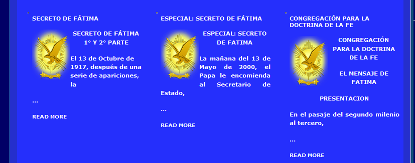

Hola Gracias nuevamente, sin esperar tu respuesta lo hice en el custom.css de la plantilla que estoy usando y funcionó perfectosolo que las fotos me las pone muy pequeñas y no me respeta los márgenes en otro módulo que las imágenes del artículo están a la izquierda.... eso me puedes ayudar a resolverlo. Son unos genios
Gracias!!!!!!!!
Carmen
Respondido : 30/11/2016 9:02 pm
Revisando el código veo que has insertado una imagen de 100x100, cómo insertas esta imagen, verifica insertandola de nuevo y asegúrate de insertar el tamaño adecuado.

Te comento que la medida de las fotos es 100x100, y así quiero que se vean, pero las muestra de 50x50, mi pregunta es si se puede configurar que no las achique tanto. Esto pasa cuando hay 4 fotos por fila, cuando hay 3 las muestra bien.
Sino no importa.

Hola Carmen, Buenos Días.
Cuando añades un bloque mas en este caso 4 las dimensiones se reducen por que el espacio del bloque también se reduce y las imágenes se redimensionan a un tamaño que se puedan mostrar bien.
Ahora veo que tienes añadidas solo 3 bloques.
Por favor añade un bloque mas y veremos como podemos resolverlo.

Ya agregue una la puedes ver
Respondido : 01/12/2016 11:12 am
Respuestas: 42190
Hola Carmen.
Edita el archivo custom de tu plantilla ( archivo donde estas añadiendo todas las modificaciones de tu web ) y añade lo siguiente:
.sprocket-strips-p-item img {
    width: 100%;
Comprueba si ese es el resultado que buscabas.
Respondido : 01/12/2016 12:23 pm
Carmen
Respuestas: 900
Prominent Member
Muchísimas gracias Pepe!!!!!! ya lo hice pero con 100% eran muy grandes así que les puse el 80% y anduvo de Diez!!!!!!, lo puedes ver en el módulo de abajo Muchas gracias!!!!
