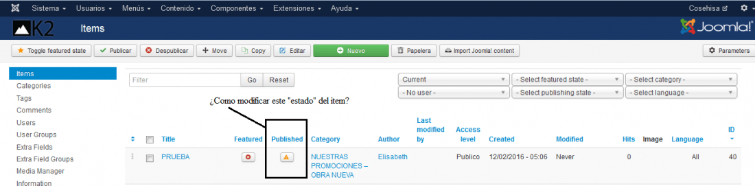

Desde el Front end, añado un nuevo artículo pero, me da un error a la hora de publicarlo. Mirando en el Back end, me encuentro con que me deice que el item, esta pendiente de publicar. Os adjunto una imagen para que podais ber com ose me quedq el estado del item. Curiosamente no lo puedo modificar ni como Superadministrador ¿Que puedo hacer para modificar este estado del Item?

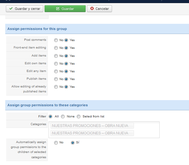

En la foto 2 podeis ver como tengo configurado el grupo de usuario en K2.

Haz dado clic sobre el icono para verificar si cambia de estado?
Respondido : 12/02/2016 6:32 am
Joaquin y Ana
Respuestas: 86
Hola Johnny, si le he dado clic al icono y no cambia de estado.

Si Lorena, efectivamente la URL es: www.cosehisa.eu/2014-02-16-15-22-01/obra-nueva.html, pero sobre el tema que os envié:
Desde el Front end, añado un nuevo artículo pero, me da un error a la hora de publicarlo. Mirando en el Back end, me encuentro con que me dice que el item, esta pendiente de publicar. Os adjunto una imagen para que podais ver como se me quedo el estado del item. Curiosamente no lo puedo modificar ni como Superadministrador, haciendo clic sobre el mismo icono del triangulito....
