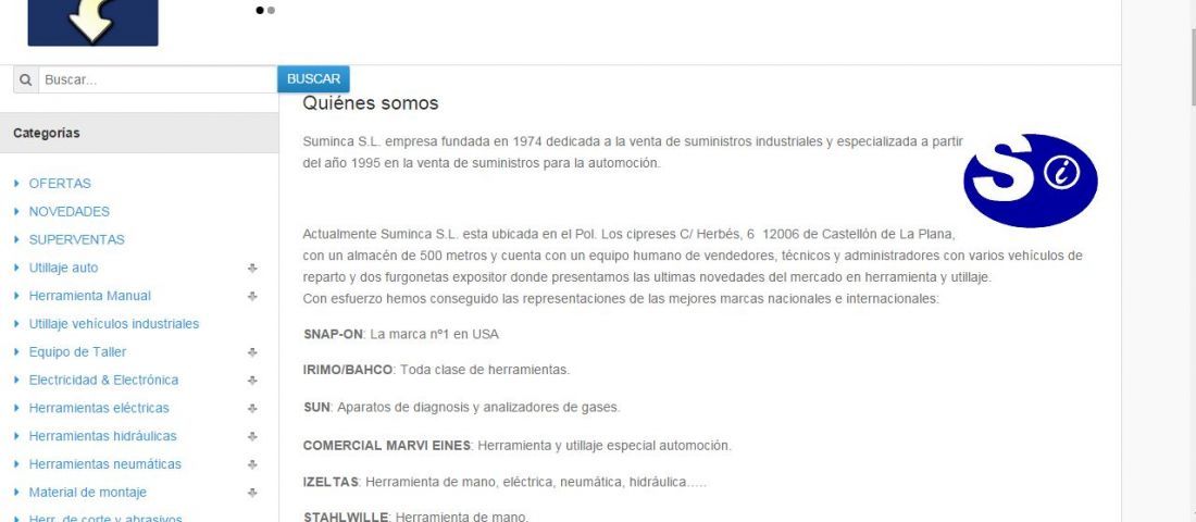

Hola ¿En qué posición coloco el módulo "Productos recomendados" para que en la página de inicio se muestre? ahora se ve el elemento de menú "¿Quienes somos?

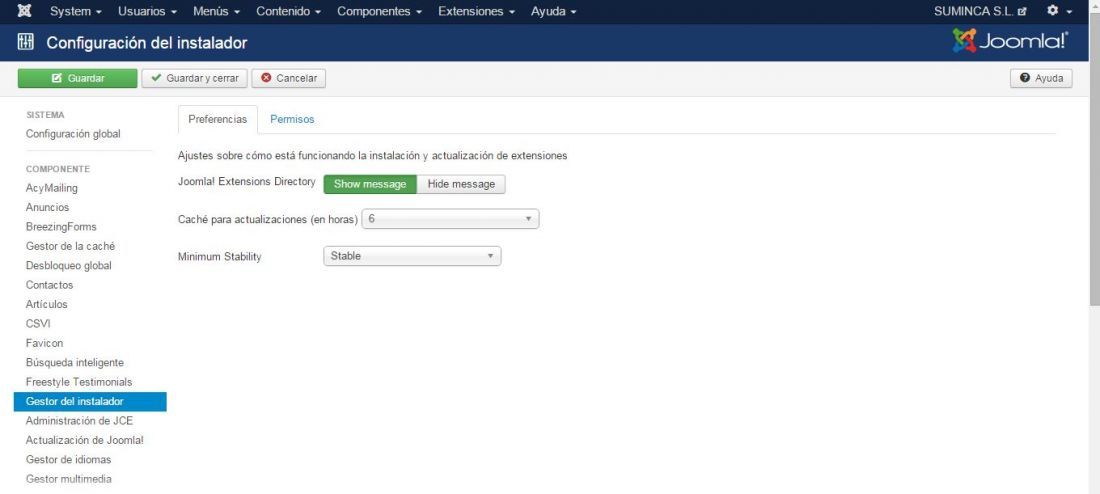

Puedes ir a extensiones => gestor de extensiones => opciones => Previsualizar la posición de los módulos=> Habilitar.
Respondido : 02/06/2015 12:52 am

Buenos días, Me vais a perdonar, pero no encuentro la opción:
Os agradecería una captura de pantalla para ver donde está la opción

Ya lo tengo, ya he colocado el módulo en la posición deseada, ahora quiero que no se muestre el apartado "quienes somos " en ese posición. eso no es un módulo, es un elemento de menú y no se cómo quitarlo.

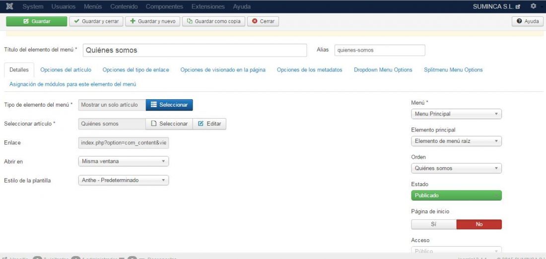

HOla
En la configuración del módulo puedes indicar en que opciones de menú debe mostrarse, puedes indicar explicitamente que opciones o excluir en que opciones se mostrara
Respondido : 02/06/2015 5:35 pm

Hola, te mando captura de pantalla para que me digas si es ahí donde tengo que cambiar algo. pero creo que no.
Respondido : 02/06/2015 10:35 pm

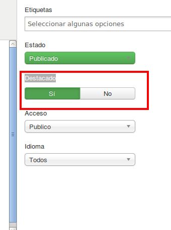

Es posible que el articulo lo tengas como destacado, tendrías que ir al gestor de artículos, ingresar a dicho articulo y desmarcar la opción Destacado
Respondido : 03/06/2015 12:46 am

Muchas gracias, ese era el problema, le he desmarcado en destacados y ya no aparece.
