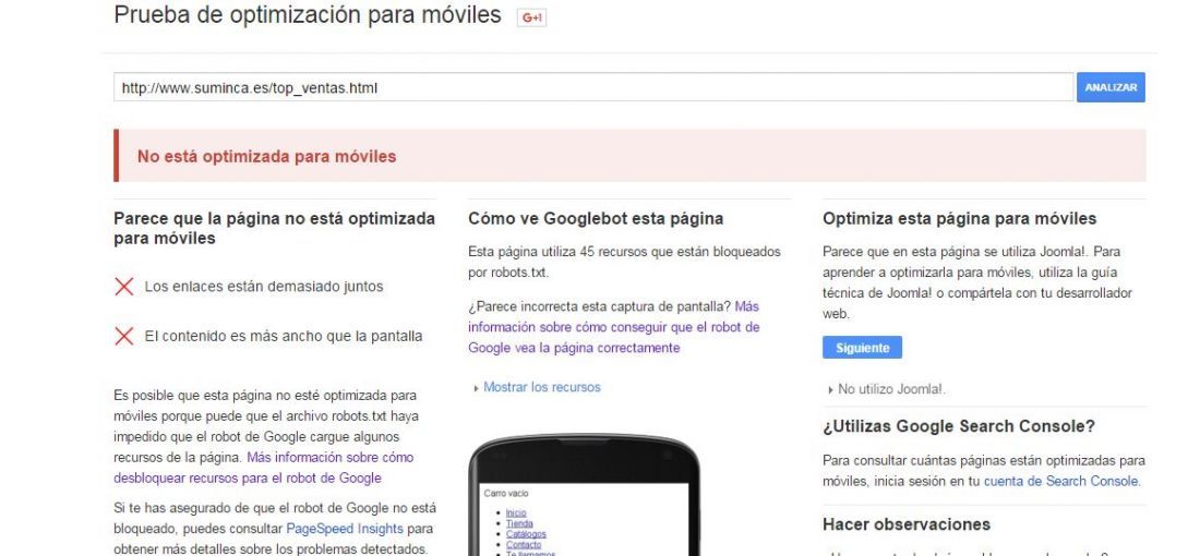

Hola! ¿Qué puedo hacer para optimizar ciertas páginas a las que me sucede esto?
En esta en concreto ya les he quitado los enlaces y no sé cómo hacer el contenido más estrecho que la pantalla. Yo busco esta página en mi móvil y la veo bien.

Hola José Luis,
El Pack Tienda Anthe para Joomla 3 es "responsive" y eso lo puedes verificar si visitas esta demo nuetsra desde tu móvil: http://demopacktienda.webempresa.eu/anthe/
Esto quiere decir que se visualiza correctamente en cualquier dispositivo. Pero si realizas modificaciones que afecten al código que permite que tenga el comportamiento de layout fluido entonces comenzará a tener comportamientos no deseados en determinados dispositivos.
Lo mismo si empiezas después a usar extensiones (módulos y componentes) que NO sean "responsive" pues estos provocarán que luego los contenidos no se adapten de forma automática al dispositivo donde se visualice la web.
La recomendación en estos casos es usar siempre extensiones que sean "responsive".

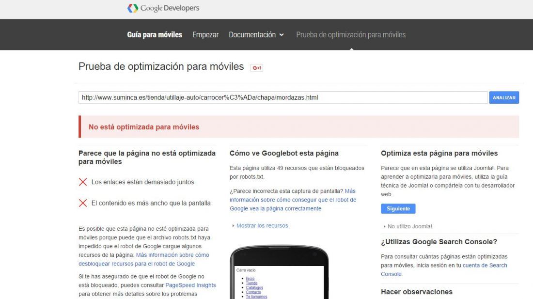

Buenos días, Justamente mi consulta es por eso, yo las páginas las veo bien en los dispositivos móviles, pero cuando hago la prueba en "Search Console" me sale esto:
Y así 291 páginas más. ¿Qué deberías hacer?

En efecto, el problema parece que esta en una mala configuración del archivo robots.txt que tienes en la raíz de tu web, de forma que bloquea elementos necesarios para el correcto visionado de la página, como archivos CSS o imágenes.
Edita el archivo robots.txt y, previa copia de seguridad del mismo, elimina las siguiente líneas:
Disallow: /administrator/
Disallow: /cache/
Disallow: /cli/
Disallow: /components/
Disallow: /images/
Disallow: /includes/
Disallow: /installation/
Disallow: /language/
Disallow: /libraries/
Disallow: /logs/
Disallow: /media/
Disallow: /modules/
Disallow: /plugins/
Disallow: /templates/
Disallow: /tmp/
De esta forma se tendría que solucionar el problema, relacionado con los elementos bloqueados
Del mismo modo, respecto al primer mensaje de error que te da "Search Console" tendrías que comprobar si realmente al cargar tu web en móvil existe un desplazamiento lateral. De ser así tendrías que comprobar que elemento de tu página está causando ese problema para eliminarlo o modificarlo.
El error de los enlaces muy juntos puede ser más difícil de resolver. Habría que ver qué enlaces se muestran juntos en la página, para determinar si son enlaces que se cargan con la plantilla (por ejemplo un menú), o se han añadido directamente a los contenidos.
Una alternativa estaría en utilizar alguna extensión que aplique una plantilla adaptada a móviles y que se cargue solo en esos dispositivos. A tener en cuenta que estas plantilla suelen ser más limitadas en cuanto a diseño y posiciones de módulo disponibles.
Puedes encontrar algunas opciones en el siguiente enlace:
extensions.joomla.org/category/mobile
griddydesigns.com/index.php?option=com_content&view=article&id=243&Itemid=898
