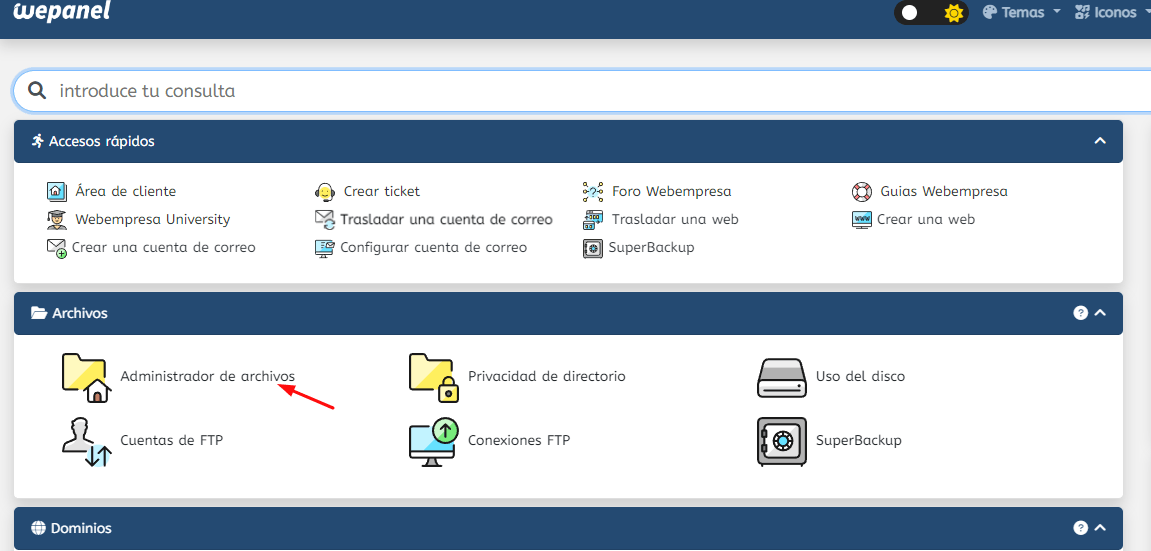

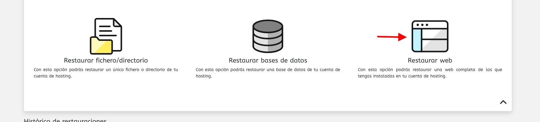

.- Accede a tu cuenta de panel -> Administrador de archivos.
.- Elimina lo que tienes en Public_html
.- Accede a SuperBackup y restaura  la web
screenshot cp7096.webempresa.eu 2443 2022.07.19 11 40 15
Con esa opción se restaura tanto la web como la base de datos,  no hace falta que restaures la Base de datos.
Si por lo que sea después de esto no carga, lo indicas y revisaríamos los datos de acceso a la Base de datos.

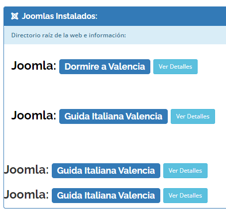

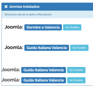

Actualmente desde el asistente virtual stephan podemos ver que hay no solo una sino varias instalaciones de Joomla que al parecer son resultado de tus intentos por restaurar pero están causando conflicto
Lo ideal en lo posible es que puedas purgar estas instalaciones y dejar el ambiente limpio para intentar restaurar una única version, una ves recuperada esta version única pues validar su visualización y funcionamiento
Tal como lo sugerido por mi compañero intenta una restauración desde la opción de public_html

Lamentablemente estamos limitados hasta donde podemos ver en cuanto el apartado de tu servidor, lo que si podemos ver es las instalaciones que identifica el asistente virtual stephan como activas y tal como te mostré en la captura anterior al parecer hay 4 de ellas

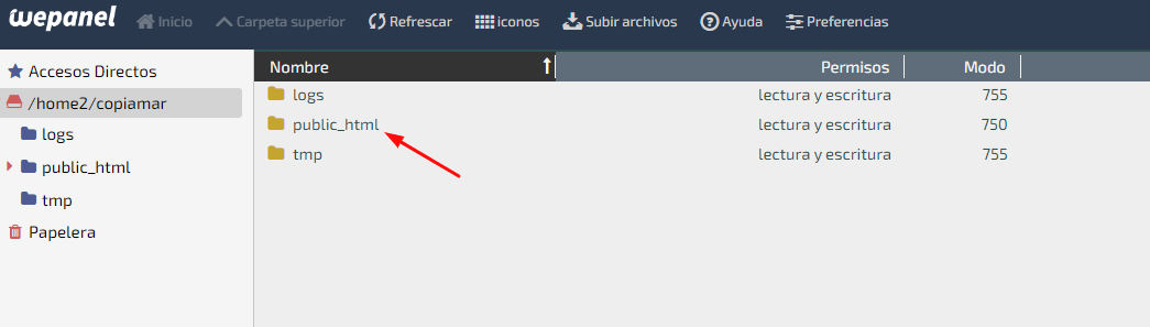

Si puedes dejarnos una captura de el directorio actual que corresponde al public_html de tu panel seria de ayuda para apoyarte en la limpieza para que luego podamos volver a intentar restaurar una version del sitio.
Te dejo los pasos por medio de capturas de referencia
Necesitamos ver lo que esta dentro del directorio public_html

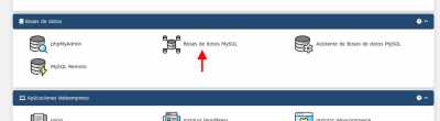

.- Accedes a tu cuenta de Panel -> bases de datos -> Bases de datos MySQL

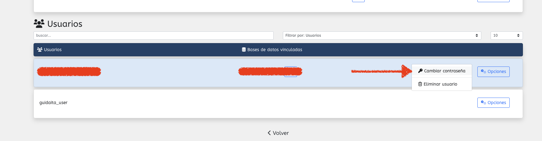

.- Puedes modificar la contraseña del usuario de la base de datos:

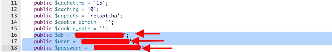

Puedes ver los datos accediendo al administrador de archivos -> Public_html
.- Editas el archivo Configuration.php
.- Veras que tienes tres variables que son las que manejan los datos de la base de datos:
public $db = El nombre de la base de datos
public $user = El nombre del usuario asociado a la base de datos
public $password = La contraseña de la base de datos.
