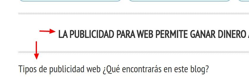

Por favor adjunta una captura con lo que quieres indicarnos.
Si reviso la web veo que el título lo muestra en H1 el el segundo en H2

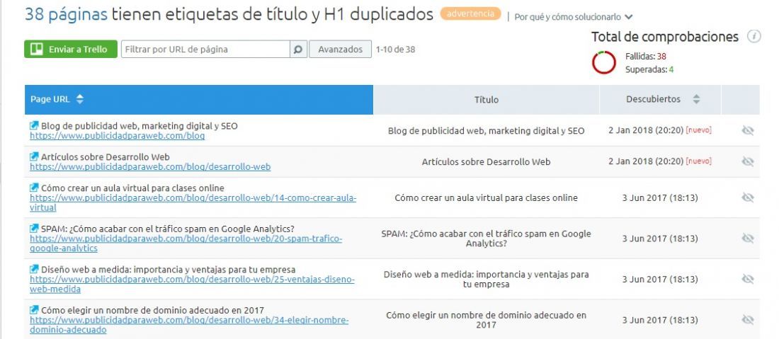

Disculpa, no me he explicado bien. Lo que quiero decir es que el tittle y el h1 son iguales. Te adjunto una captura de Semrush.

Entiendo que te refieres al título que muestra la barra de navegador y el título h1 que esta en tu contenido.
Esto no es algo que lo define el template, es parte del core de Joomla, de manera general no es posible porque Joomla no tiene ningún campo para agregar el título a un artículo, tiene la opción de cambiar el título pero siempre y cuando sea un ítem de menú.
Entiendo que si estas mostrando varios artículos, no será posible crear ítems de menú por cada uno.
Revisa:
https://forum.joomla.org/viewtopic.php?t=696287
Creo que esto que te comentan en Semrush es una sugerencia, no he vistos casos en los que se quiera cambiar el título del detalle de artículo.
