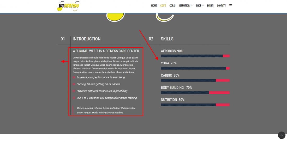

Tengo esta barra vertical que quiero quitar. (solo la vertical) y no se que tengo que tocar en el css.
la barra que esta en el 02 skills señalada con la flecha roja. Quiero quitarla para ambos y si es posible mover ambos textos un poco a la izquierda.
GRACIAS

Hola Javier, buenos Días.
Eso es parte de algún modulo, si lo ocultamos por css, eliminaríamos todas las barras.
Supongo que sera parte del modulo ' Caratteristiche ' pero no se decírtelo seguro.
Al ser una plantilla de pago, no podemos descargarla y ver donde se encuentra :huh:

para mi esta bien eliminar todas las barras verticales.

ok añade esto al archivo custom:
.sppb-progress {
  display:none;
Respondido : 26/09/2016 10:33 am

esas no son las barras que quiero decir, quiero las VERTICALES finas y negras, y poner el texto mas a la izquierda.

Prueba agregando el siguiente código CSS:
#sp-page-builder .home-about1 .sppb-addon-text-block .sppb-addon-content::after{
	display: none;
.about-intro .ai-inner{
	padding-left: 0;
Puedes cambiar 0 por otro valor para el espacio de la izquierda.
Agrega este código al final del archivo custom.css de tu plantilla.
