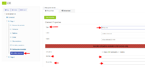

.- Edita el formulario y selecciona el elemento captcha
.- elije la opción Tipo selecciona ReCaptcha
.- añade las claves publicas y privadas
