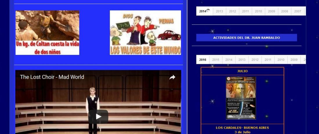

Resulta que desde que actualicé a 3.6.2 no me funcionan los módulos que tienen tab, hechos con el plugin system-ja tabs, aparecen las tabs y comienzan a buscar y buscar y no encuentran nada, hablé con los de joomlart y me dijeron que es un problema del server que da error 500, como en la captura que me mandaron http://prntscr.com/cfjb8q (Stephan no me lo marca como error 500)

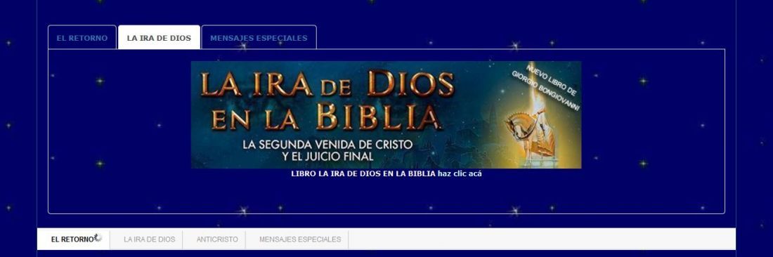

He probado un tipo de tabs y funciona lo puedes ver en www.delcieloalatierra.com.ar, para este caso me sirve, pero para otros casos donde en las tabs van módulos o videos o categorías por ID, no pues en el plugin free no está la opción. En el system_ja tabs si los tengo. Te comento por si puede servir de algo, las otras tabs que tengo están funcionando pues no he abierto esos módulos donde están aún, solo abrí uno para ver si funcionaba en la posición que está el que no funciona, no funcionó y cuando lo volví a la posición original tampoco funciona. Por lo que tengo miedo que los otros en cuaquier momento dejen de funcionar.

Como les decía uso el plugin de ja tabs pero desde que actualicé a 3.6.2 tengo problemas. Uso ese jatabs pues me da varias opciones de tabs y no quisiera cambiarlos. He insistido con joomlart y me dicen que la última actualización del plugin es la que tengo, o sea que no es eso. Sinembargo sigue dando error 500, Stephan no me lo marca y las tabs no funcionan (por ahora 2 que son los módulos que no abrí), en cambio los que no actualicé o sea que no abrí siguen funcionando y no se hasta cuando. les vuelvo a mandar el link donde se ve que da error 500 prntscr.com/cfjb8q
