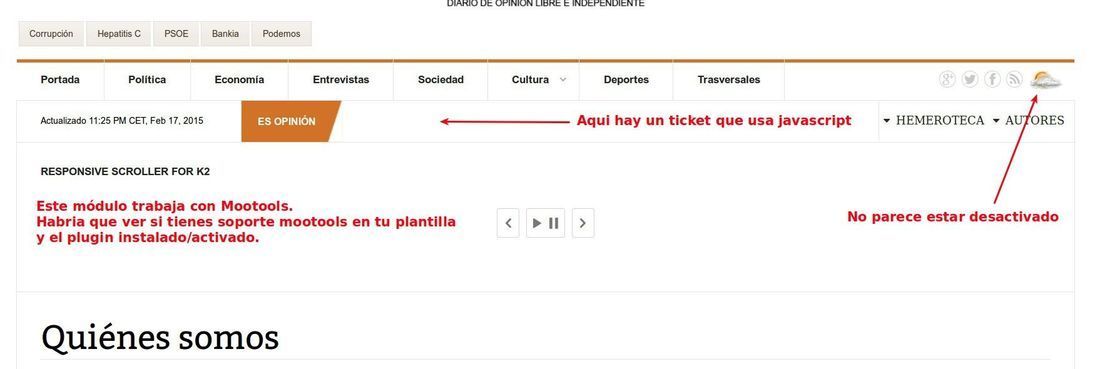

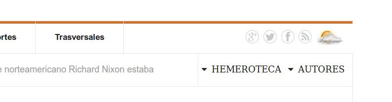

Hola Pedro,
Esto es lo que yo veo:
Respondido : 18/02/2015 3:17 am
Respuestas: 112
Hola Luis,
El modulo del tiempo si que esta desactivado aunque veas la imagen. No obstante que probado de desactivar el segundo modulo que sugieres y entonces Si que funciona. Es más funciona incluso con el modulo del tiempo activado. Por lo tanto el conflicto esta con el modulo "Es opinión" que es un modulo de gavick, Highlighter GK5. ¿Que puedo hacer para poder resolverlo manteniendo el Highlighter?
