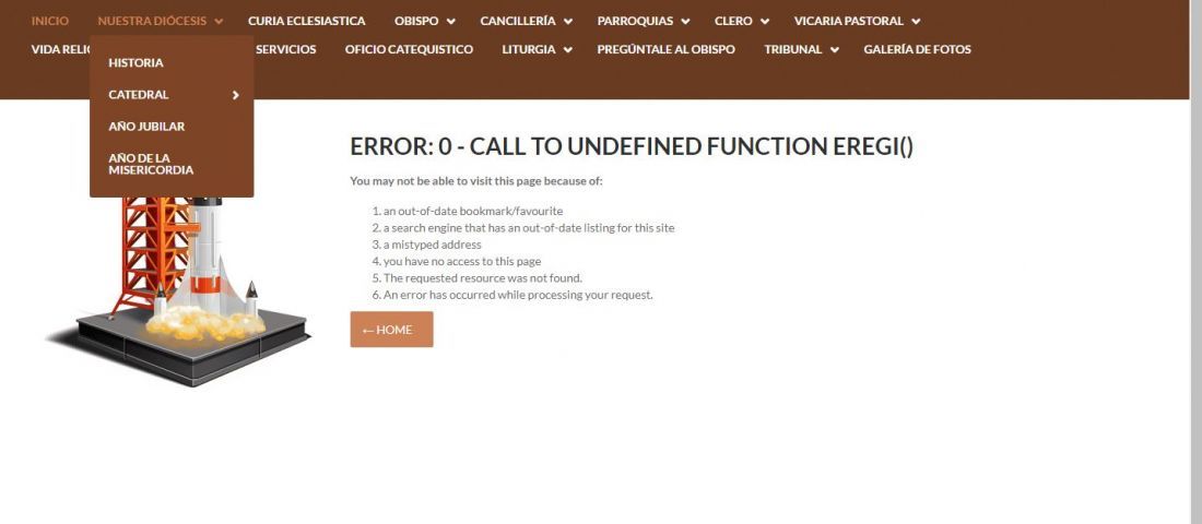

hola al actualizar joomla cuando quiero enivar un testiomonio en este caso seria en el menu preguntale al obispo me da error (el modulo es RsMonials
ERROR: 0 - CALL TO UNDEFINED FUNCTION EREGI()

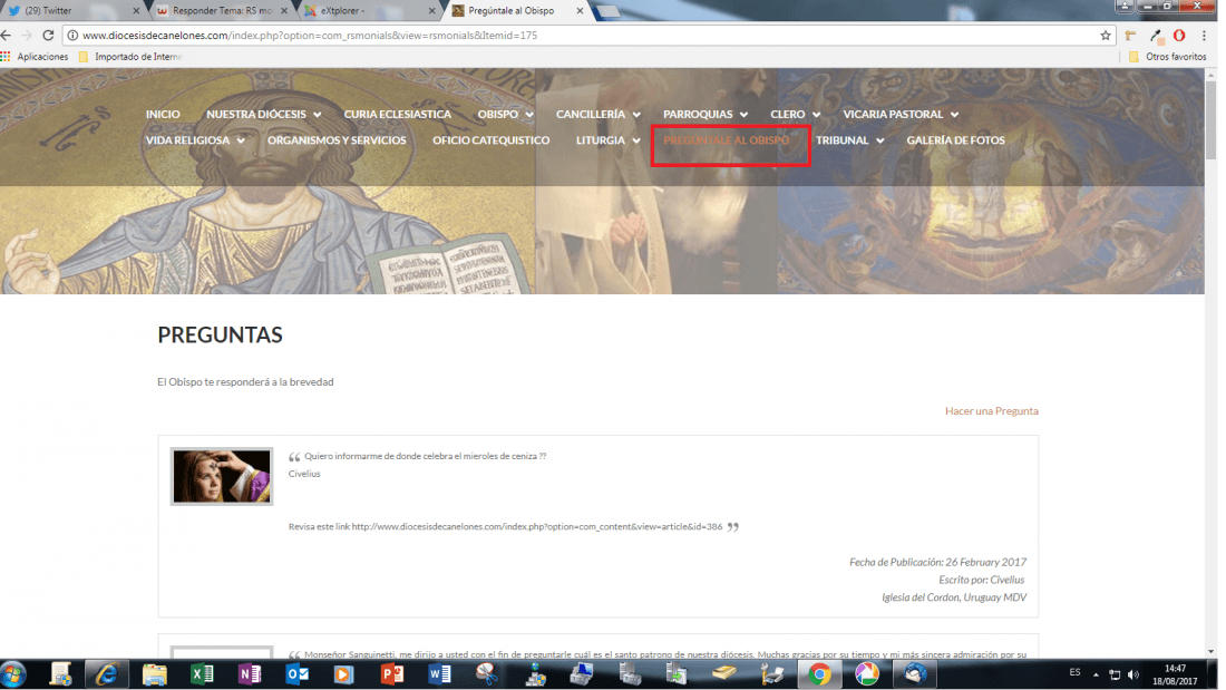

intenta agregar un testimonio y veras que te da error

Indícanos que error se muestra o el link exacto para probar, no he localizado opción de testimonios en tu sitio.
De manera general tendrías que evaluar reinstalar la extensinón, puedes descargala desde:
https://www.rswebsols.com/downloads/rs-monials

cuando vas a pregutnale al obispo (ese es el Rs Monials)
prueba ingrsear algo

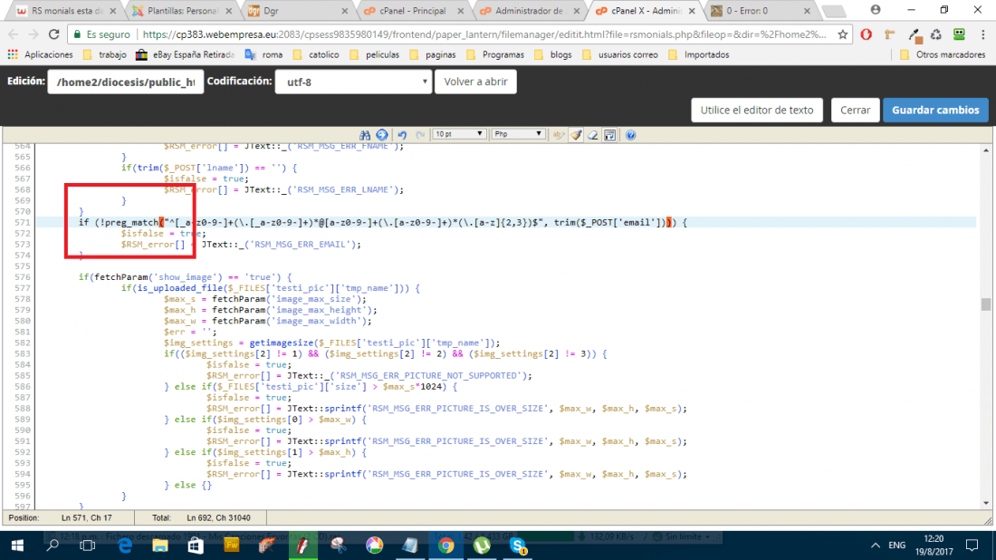

En el siguiente hilo se trata el tema.
https://www.joomdonation.com/forum/membership-pro/52080-call-to-undefined-function-ereg.html
Tendrías que buscar el archivo rsmonials.php y luego buscar la funcinón eregi y cambiarla por preg_match
La otra opción es usar PHP 5.6 ya que PHP no tiene la función eregi

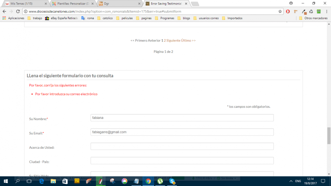

cambie el eregi por el preg_match y ahora da un error distinto como que no toma el maill.
adjunto capturas.

Hola Alberto,
La recomendación es que comentes esto con el Soporte de RS Monials https://www.rswebsols.com/doc/rsmonials-support
Tengo serias dudas con que esta extensión sea compatible con PHP 7.x
¿Has probado a bajar a PHP 5.6 como te ha sugerido Jhon?
