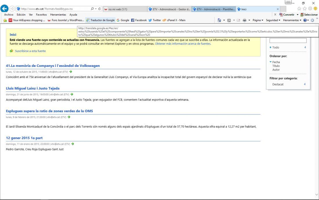

Respuestas: 675
ya tengo creado para que me muestre el rss l problema es que solo me muestra 4 artículos en el rss y no me muestra los mas nuevos

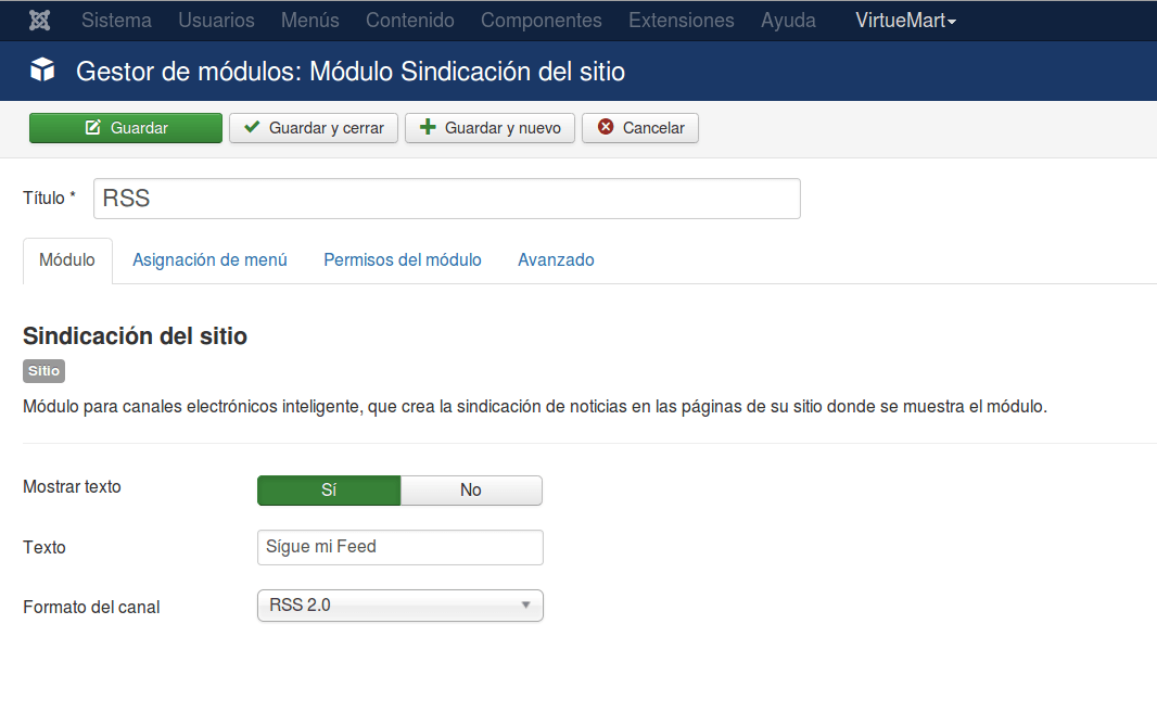

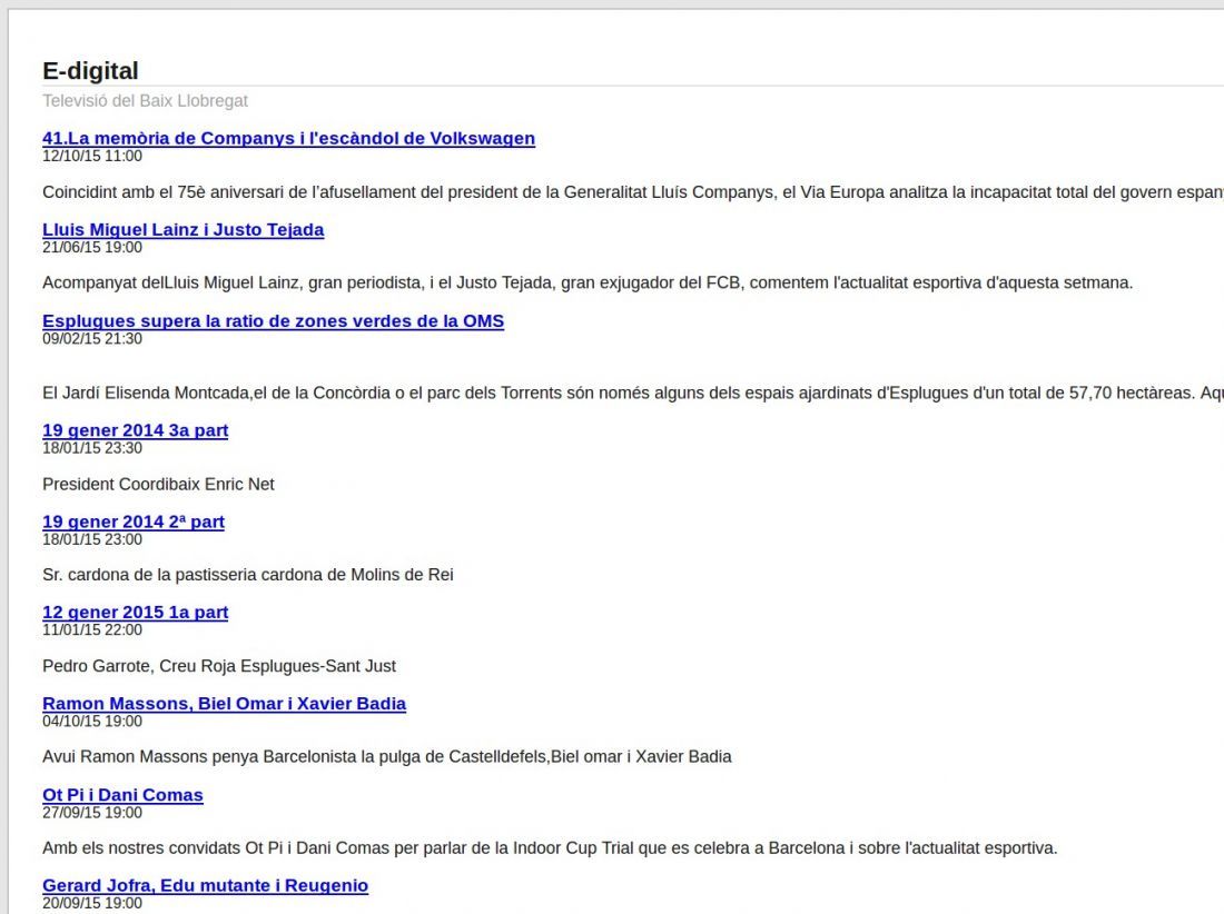

ya tienes activado el rss de la web aquí te envio algunas fotos la configuración la deje como me enviates en la foto

Hola Frederic,
El problema principal que veo en tu web es que no está claro como se gestionan las Categorías de Noticias, no solo no encuentro donde pones las categorías, lo que interpreto como un fallo estructural que sin duda afectará a la forma como los bots indexen tus contenidos y como los categoricen.
He pasado 5 minutos buscando Categorías y no encuentro nada claro, la estructura es un poco para perderse. Solo el Mapa del Sitio me ha ayudado un poco a entender la estructura de la web.
Además está el añadido de que el formato de tu plantilla (tipo periódico/revista) complica el que los contenidos se muestren de forma más o menos lineal en la web y eso supongo que para el Feed no es fácil.
Busca contenidos de la página en la que es llamado y muestra los que encuentra hasta y si no muestra más es porque estarán asociados a otra categoría o vista de l aplantilla que el Feed no detecta.
Fijate por ejemplo si yo añado la url de Feed al apartado E-digital
Se muestran más contenidos por lo que tendrás que plantearte usar módulos de RSS para cada apartado o sección de la web en lugar de ofrecer un Feed global que no recoge realmente todos los contenidos.
