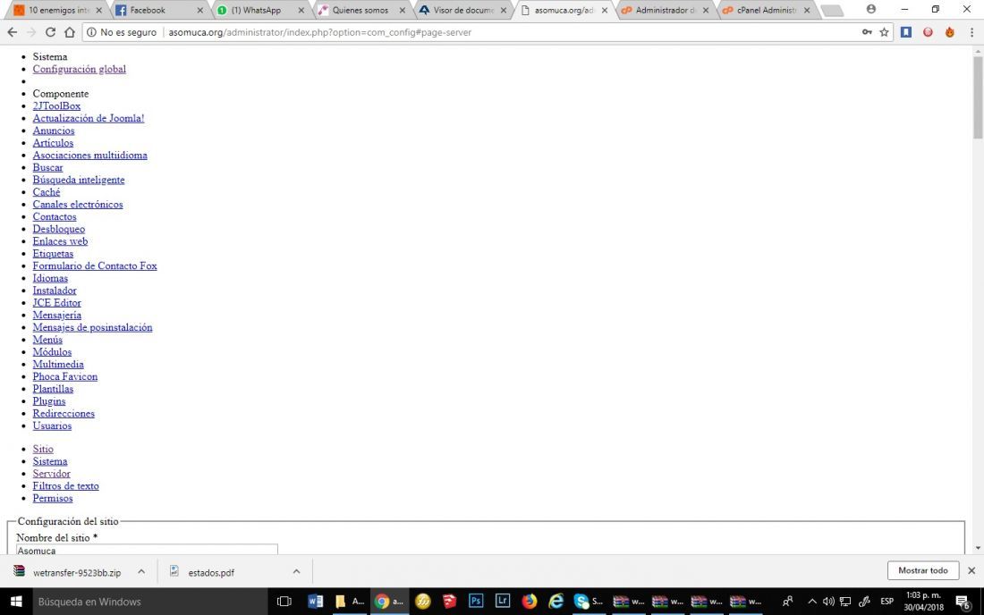

Hoal esta do semanas he estadoi trabajando en unos sitios que hice hace tres años para unas organizaciones de productores agropecuarios en zonas de sustitucion de cultivos iloicitos, y a las cuales la Direccion de Impuestos y aduanas de Colombia ls esta exigiendo para conservar su calidad de "Sin animo de lucro" publicar unos documntos legale y fiscales, para ello he venidoi isntslando el modulo ari doc viewer, con buen resultado. pero hoy en www.asomuca.org, he tenido problemas para cargar un PDF de 30.6 megas fui a configuracion global, para ver si podia modificar ese parametro y me encuentro que ese apartado esta desconfigurado(ver captura) . yo solo instale el modulo referido, desconozco el web master de la organiacion que abra hecho, lo grave es que hoy a las 6 pm hora colombia
debe tener esto listo
