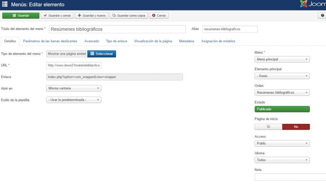

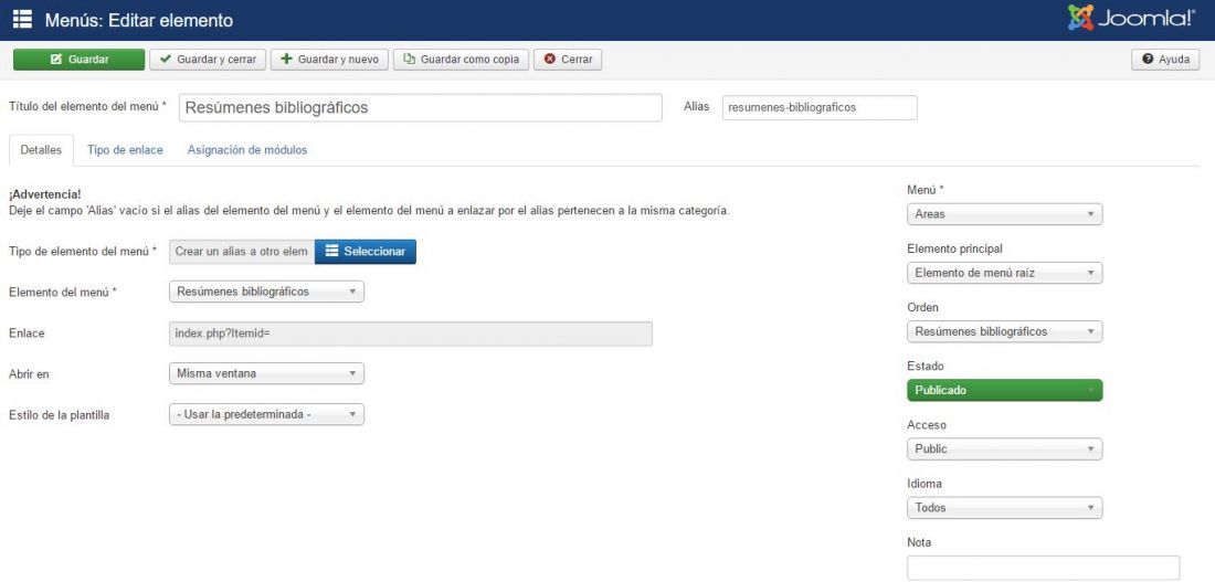

Buenas tardes. una opcion del menu que apunta al una dirección de dominio diferente ha dejado de funcionar sin hacer nada de nada. simplemente no funciona.
https://www.downciclopedia.org/areas/resumenes-bibliograficos
les muestro dos opciones diferente que tengo desde la web para dirigirme al sitio en cuestion.
gracias
reyes
Respondido : 26/09/2016 5:11 pm
Veo que el elemento de menú que has adjuntado en la captura menu_area1.jpg está apuntando contra el otro elemento de menú, lo que no sería correcta. Si quieres que ambos elementos de menú carguen el mismo contenido externo, los 2 tendrían que estas configurados como el segundo, es decir, directamente a la carga del elemento externo.
También veo que ambos elementos de menú tienen el mismo Alias. Es recomendable que el alias sea distinto, para evitar posibles conflictos, ya que podría generar errores.

a ver. hasta ayer, tal y como están las cosas , que me las programaron, funcionaban correctamente.
hoy no.
en cualquier caso desde cualquiera de los dos menús , dos opción, no funciona, lo que significa , que no funciona.
las estructura es la siguiente.
resumen bibliográfico dentro del dominio downciclopedia.org es una categoría que esta vacía.
entiendo que se hizo así para que estuviera embebida dentro del portal downciclopedia, porque el destino final es : http://www.down21materialdidactico.org/salud/citas_bibiograficas/nuevo/listar_citas.asp
hay dos menus: Principal: que son las 4 opciones iniciales , una de ella AREAS despliga un menu, aqui al final esta la opción que no me funciona. y
Areas que sale que todas las pagina a la derecha (HAY TAMBIEN ESTA Y NO FUNCIONA)
Todo esto funcionaba correctamente.

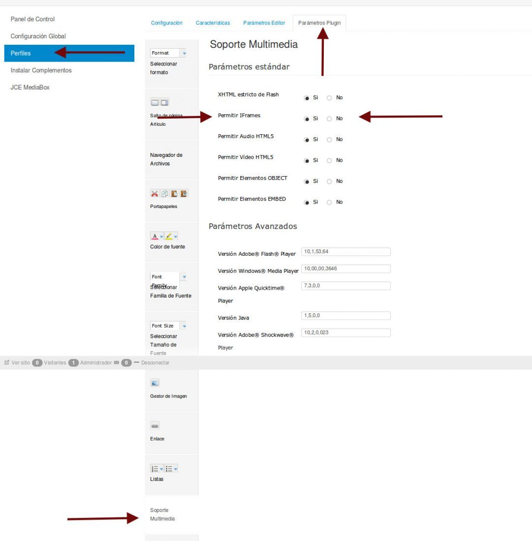

Ok, Supongo que utilizas como editor JCE
.- Accede a componentes -> JCE -> Perfiles
.- Selecciona el perfil ' Defaut '
.- Selecciona la ficha ' Parámetros Plugin '
.- Pulsa en ' Soporte Multimedia '
.- En ' Permitir IFrames ', selecciona ' SI ' y guarda
Respondido : 28/09/2016 11:19 am

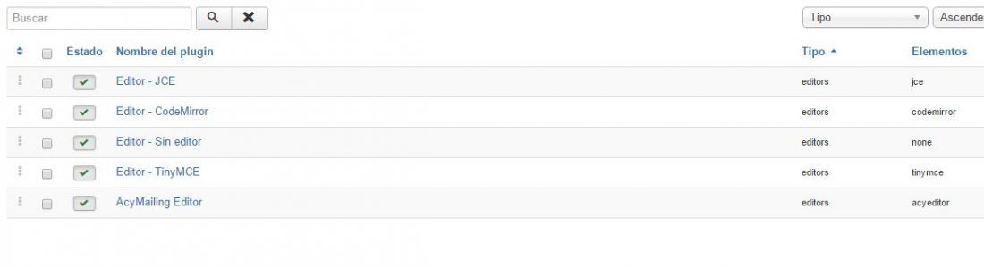

Hola pepe, gracias por tu paciencia. esto que me comentas ya lo he mirado y modificado en Editor - TinyMCE porque he visto en configuración global que es el instalado....
aunque curiosamente como veras en la imagen tengo un montón de editores activos. (lo que no estoy segura de que sea recomendable)
Una vez quitada la palabra iframe, si se ven los iframes, pero no lo que quiero porque recuerda que es una página asp y no un video.
esto no me muestra la página.
en cualquier caso Pepe , no comprendo por qué la opción página embebida de los menús, no funciona ponga lo que ponga. y antes sí. esa es la cuestión.
gracias
