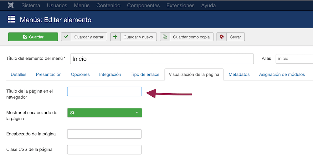

Verifica si modificando el campo de Título de la página en el navegador en tu menu de inicio te sirve.
Captura de Pantalla 2020 12 07 a la(s) 21.48.46

No se puede hacer, ese campo sirve como descripción y solo para esa página. La extensión Joomsef lo modifica pero prefiero modificar el código antes de instalar ninguna extensión, es posible dicha modificación o tengo que instalar a la fuerza alguna extensión.

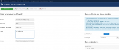

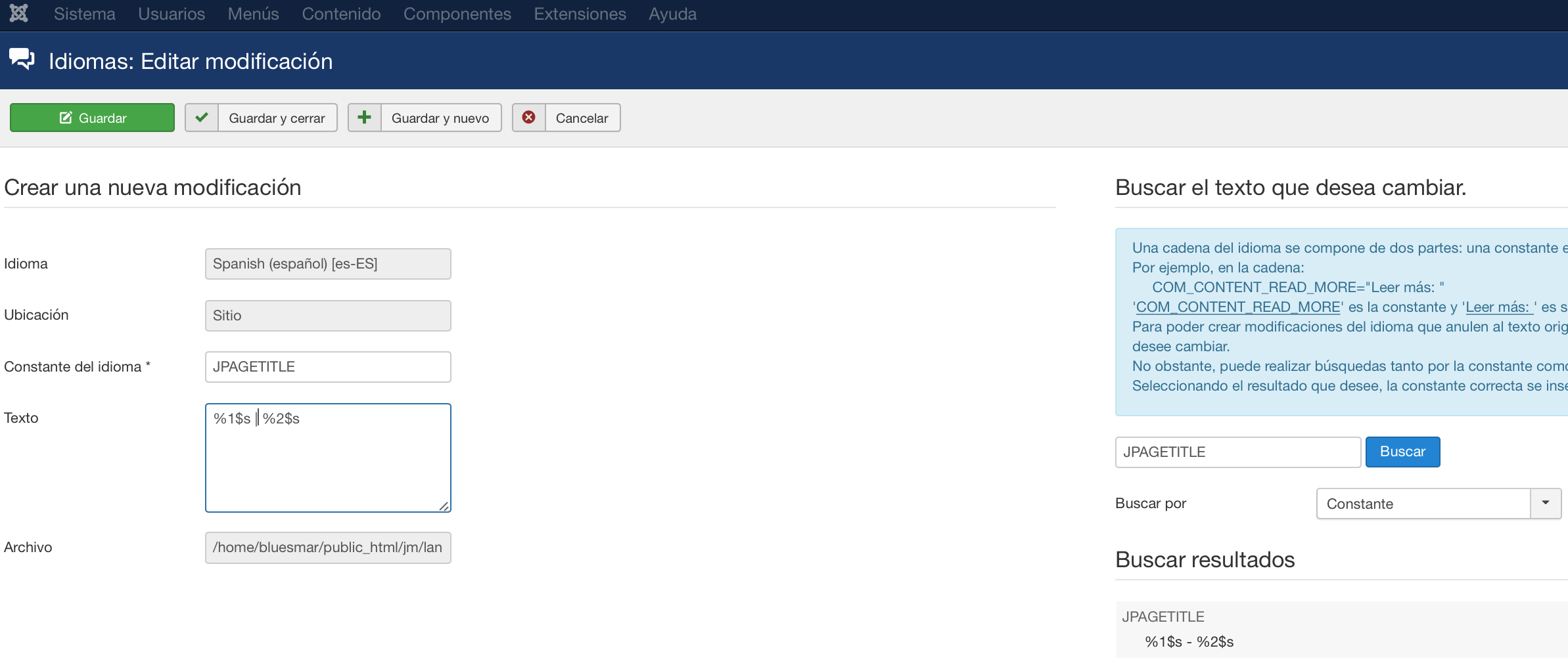

Entiendo, para realizar este cambio debes dirigirte a Idiomas -> Modificaciones -> Nuevo -> En Buscar por selecciona Constante, posteriormente introduce JPAGETITLE, reemplaza:
%1$s - %2$s
Por:
%1$s | %2$s
Captura de Pantalla 2020 12 08 a la(s) 2.40.24
Respondido : 08/12/2020 8:41 am
